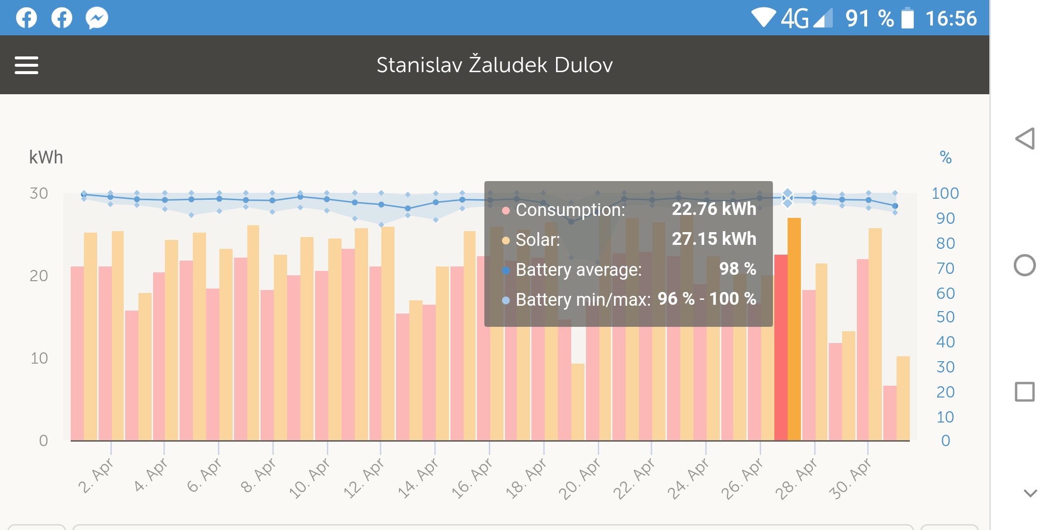

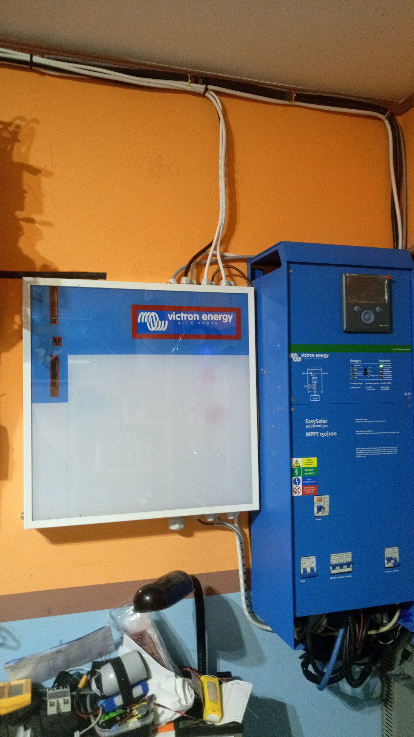

Zdravím vá všetkých. Je to trištvrte roka, čo som sa dal na FVE, ale len preto, že som chcel vyriešiť zakrytie terasy a vyriešil som to 45ks Amorfy GS 55W. Po takom čase mám teda odsúšané, ako šlapú a nieje to žiaden výkon na zahodenie. Systém som na jeseň doplnil o 9 kas polykryštál 285W. Menič mám EASYsolar 48v5kW. Batéria je zo staršieho vzv 775Ah. Regulátor je origo Victron 150V 100A + 150V 60A. napojené všetko do easysolaru. V dnešných dňoch je moja dená výroba a samozrejme aj spotreba do 30Kwh. Mám spravený jednoduchý kaskádový Kyosov vyťažovať na absorpciu a float. Na Obsorpciu mám 3x650W špirálu (2kW) a na float mám 3x1000W špirálu(3kw) plus sledovač napätia na bolér, 700W špirála. Všetko som sa snažil tak jednoducho do jednej peknej krabičky. Systém teraz zaťažujem aj TČ bazénovým, spotreba 2,6kW permanentne. Je to super, ťahám celú chalupku a vyzerá to nádejne.

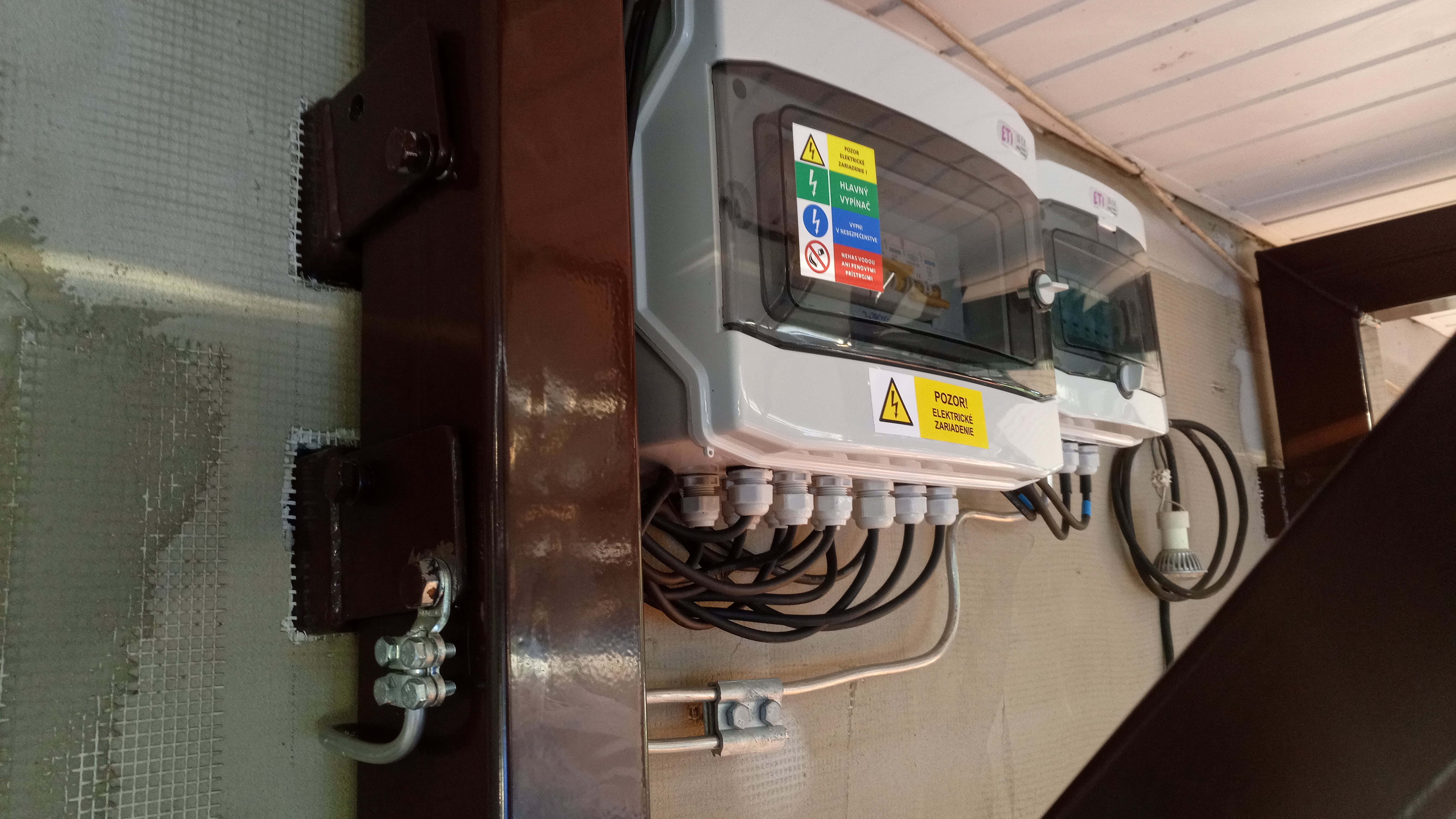

Pár foto ako je to teraz..

Re: Moja malá 5,7kW hybridná FVE nad terasou
Nový příspěvek od marko250 »

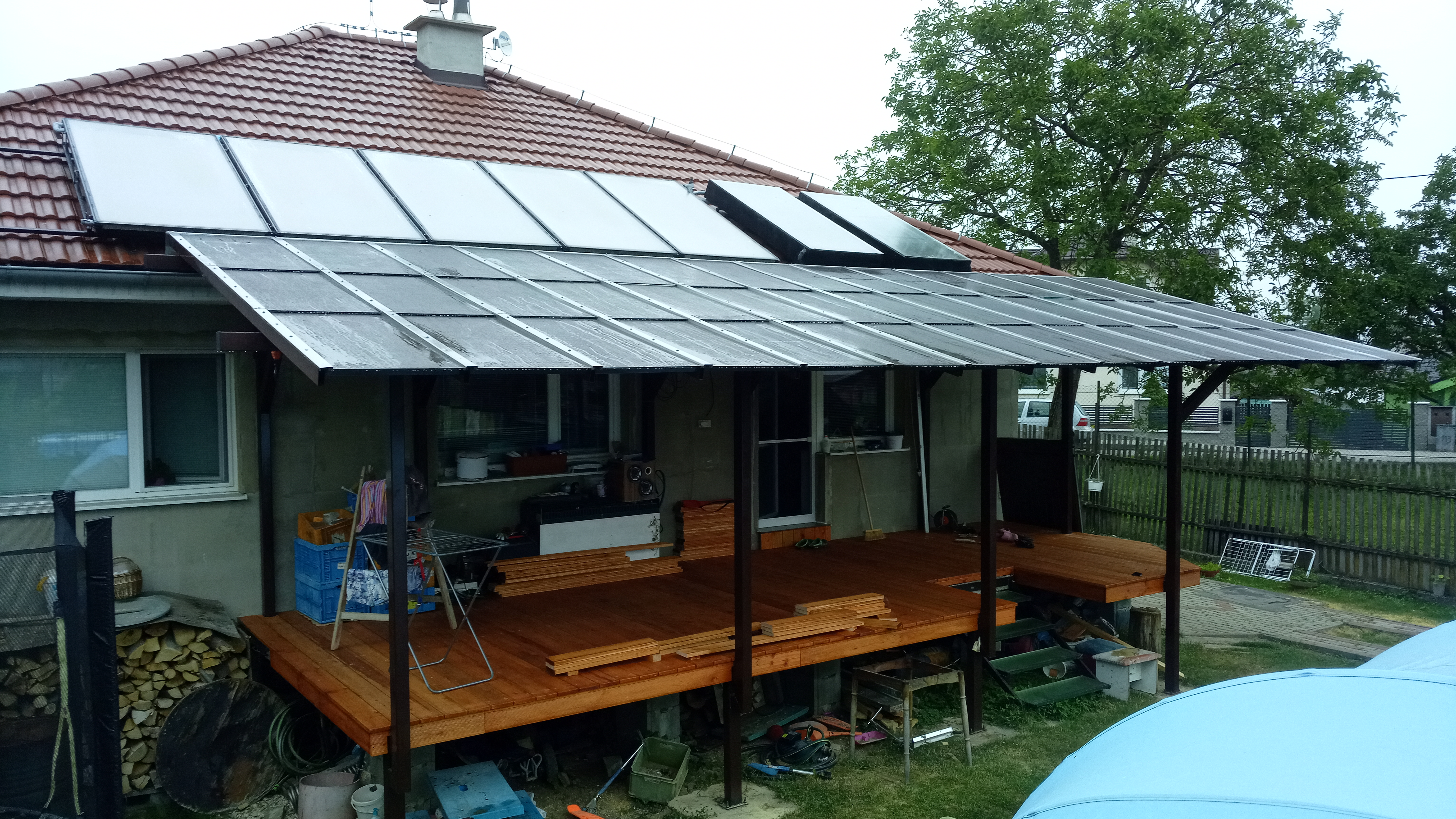

Gratuluji ať slouží.Jak jsi vyřešil spoje těch bezrámů?Vidím tam překrytí plechem,ale jak je řešena vodotěsnost pod pergolou. A taky mě zajímá co děláš v létě s tou termikou,předpokládám,že do bazénu už to tlačit nejde,leda by z toho byly Rajecké :-) .

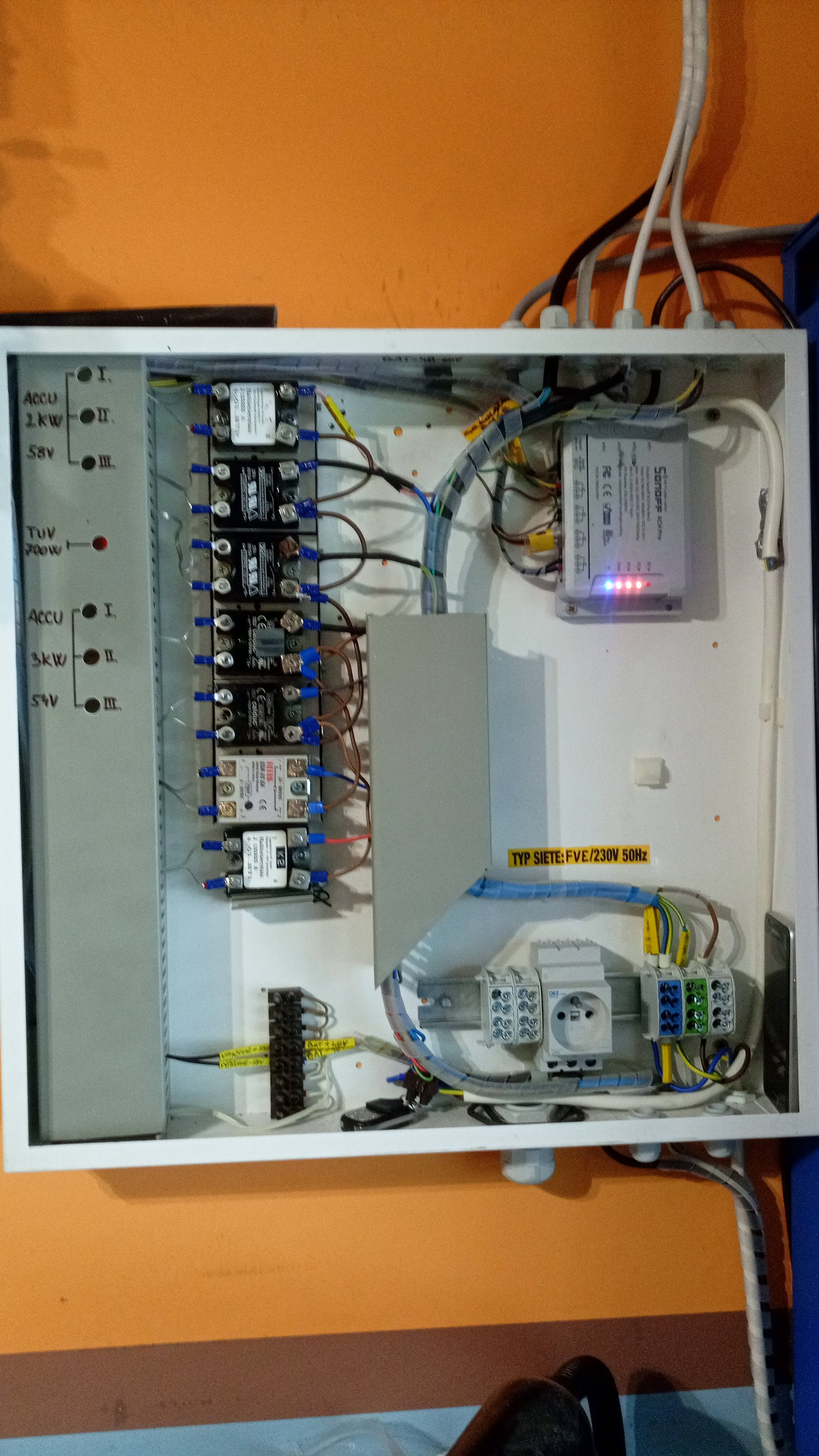

rasto1
Příspěvky: 899
Registrován: pon lis 11, 2019 2:48 pm
Reputace:44
Nový příspěvek od rasto1 »

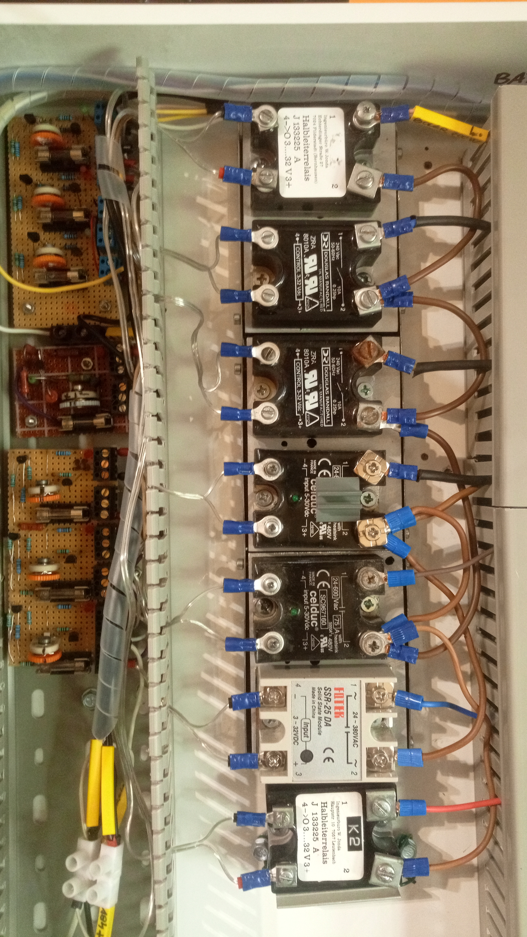

Super foto, profi praca, teda okrem tej navolno ledky vedla najpredimenzovanejsie uzemnenom rozvadzaci :-)
Kludne pridaj detaily ako si riesil to vytazovanie cez tie SSR relatka.
Nový příspěvek od stminy116 »
Panely su celoplošne polozené na Tesnení v tvare D, a prekrytie je tiez utesnené Dtesnením. Silikón sa neosvedčil, hlavne nie ak je konštrukcia presná a rovná a zostáva tma menej ako milimeter silikonu. Tá navolno ledka je ešte nedoriešené osvetlenie terasy. :lol:

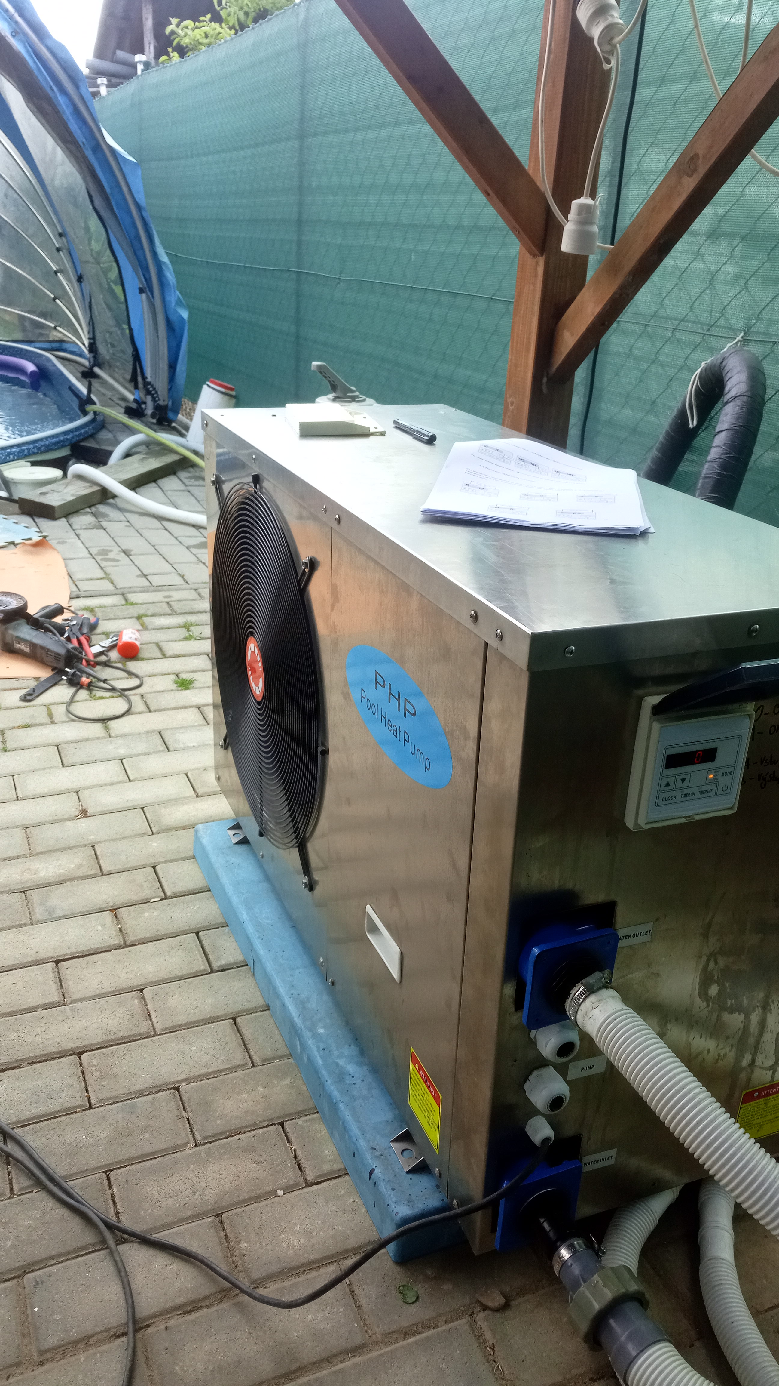

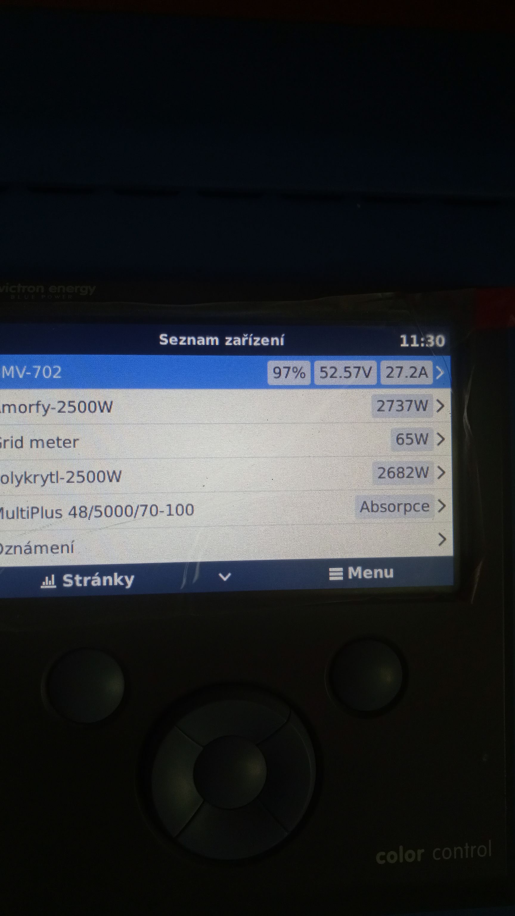

Momentálne som v stave, kedy využívam vsetku energiu aj z fotovoltaikay aj z termiky. Pomáha mi v tom aj TČ. Ano všetko teraz tlačím na živenie celej chalupy a zvyšok do bazéna. Bolo treba nakúriť z 9°. Po troch dňoch(18°) kúrenia Dnes mala vodicka už 29°. Vyťažovače sú v kaskádach a teda je dodržaná absorpcia a aj float.. pripájam aj par foto, na .. ved viete ...
Ešte niečo
