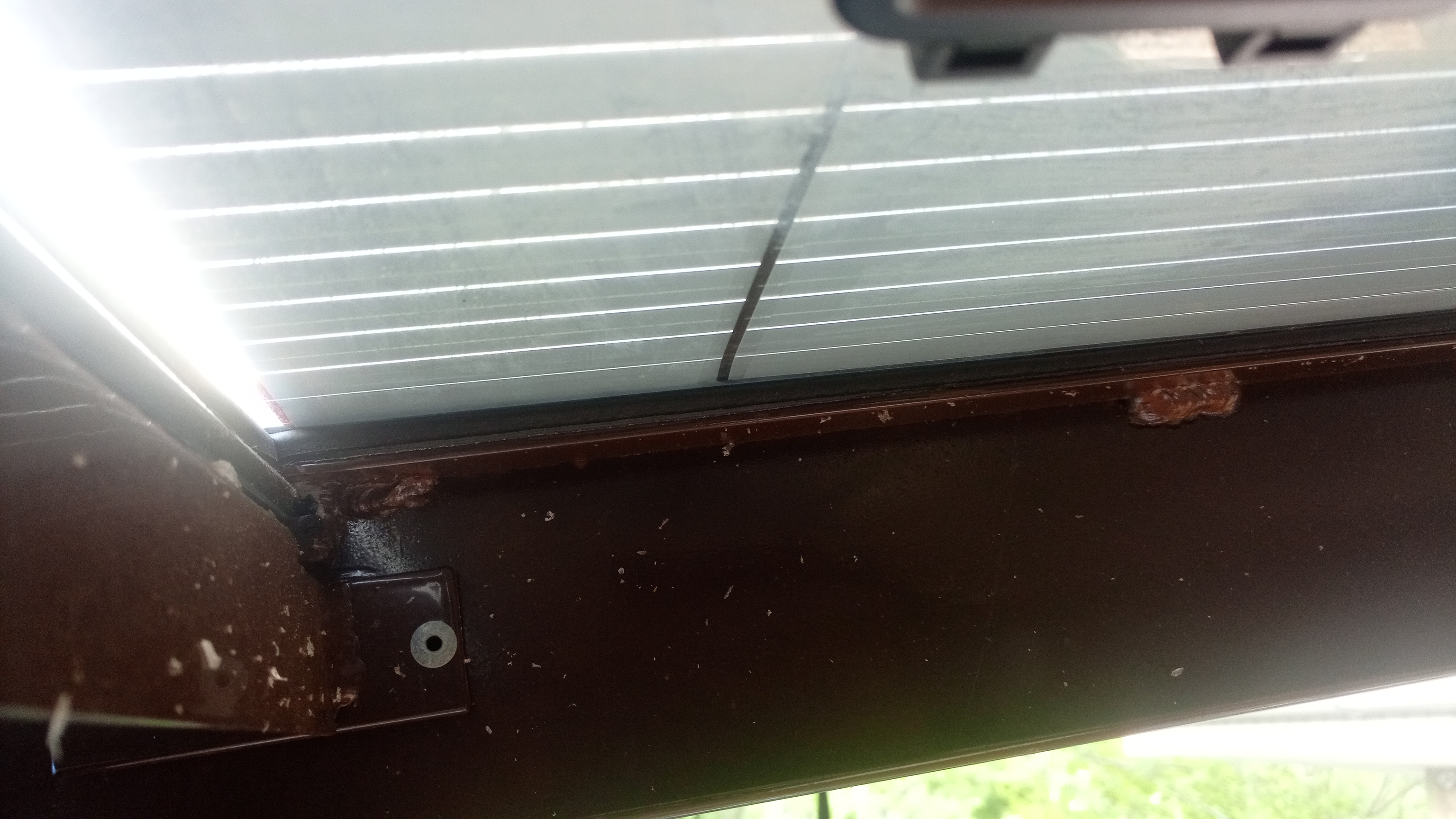

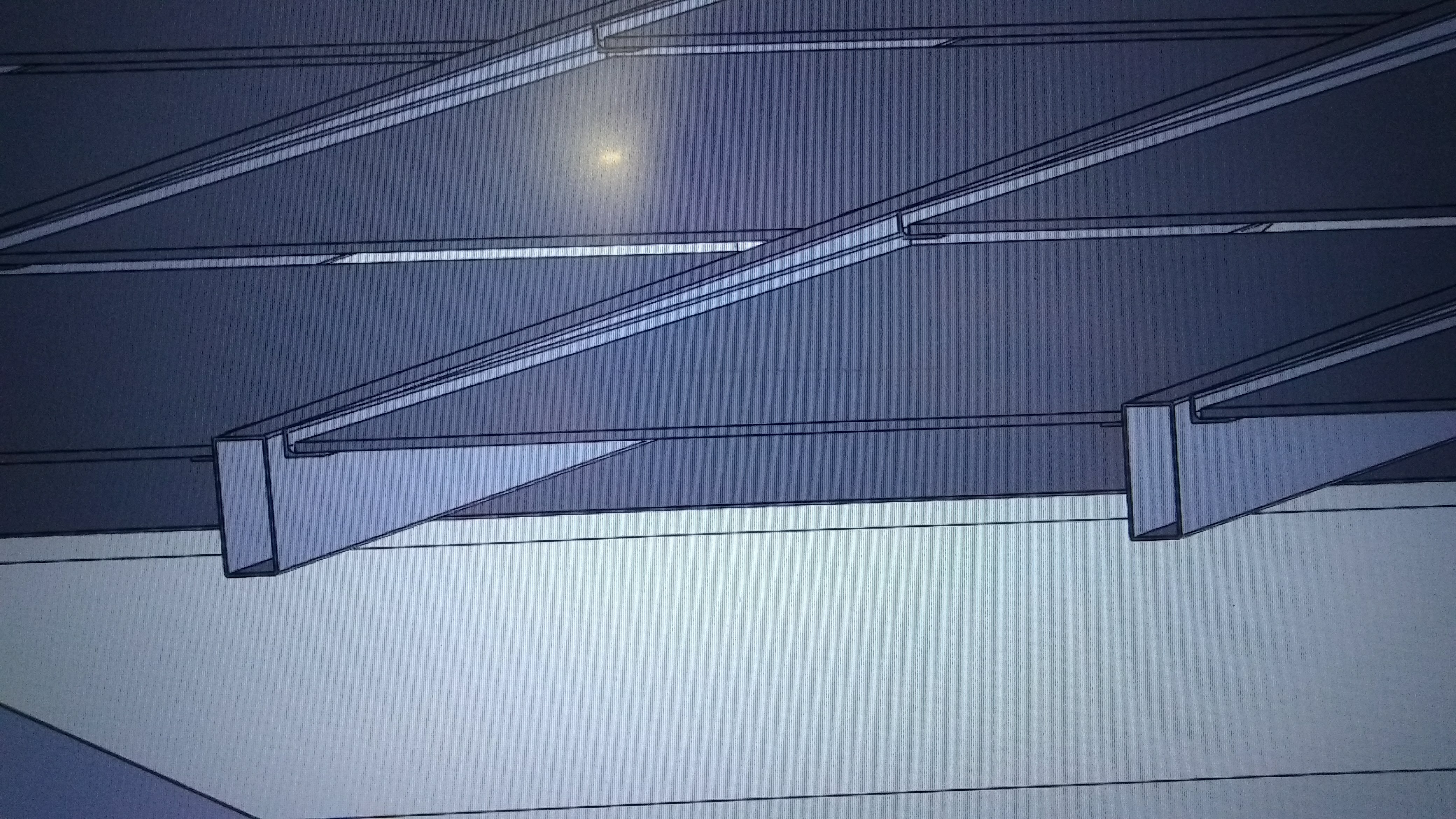

Gratuluji ať slouží.Jak jsi vyřešil spoje těch bezrámů?Vidím tam překrytí plechem,ale jak je řešena vodotěsnost pod pergolou. A taky mě zajímá co děláš v létě s tou termikou,předpokládám,že do bazénu už to tlačit nejde,leda by z toho byly Rajecké

Panely su celoplošne polozené na Tesnení v tvare D, a prekrytie je tiez utesnené Dtesnením. Silikón sa neosvedčil, hlavne nie ak je konštrukcia presná a rovná a zostáva tma menej ako milimeter silikonu. Tá navolno ledka je ešte nedoriešené osvetlenie terasy.
