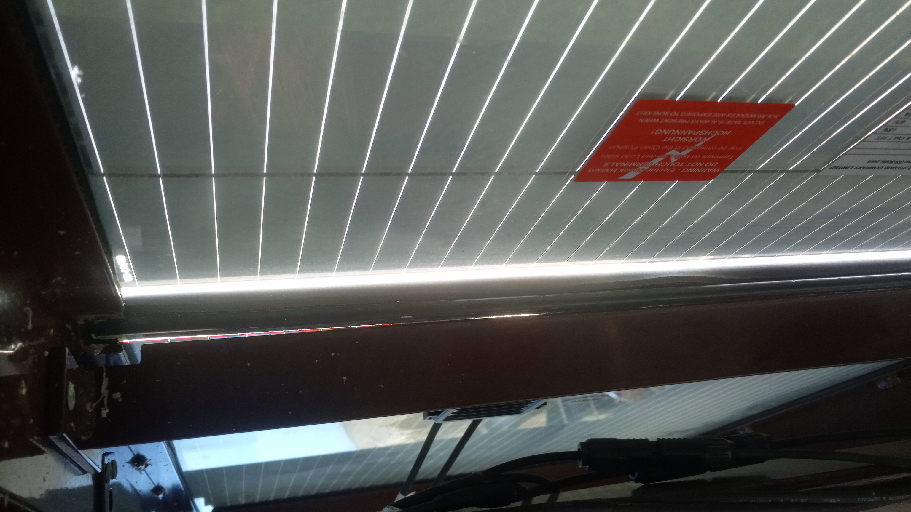

Pár foto ako je to teraz..

Gratuluji ať slouží.Jak jsi vyřešil spoje těch bezrámů?Vidím tam překrytí plechem,ale jak je řešena vodotěsnost pod pergolou. A taky mě zajímá co děláš v létě s tou termikou,předpokládám,že do bazénu už to tlačit nejde,leda by z toho byly Rajecké :-) .

Panely su celoplošne polozené na Tesnení v tvare D, a prekrytie je tiez utesnené Dtesnením. Silikón sa neosvedčil, hlavne nie ak je konštrukcia presná a rovná a zostáva tma menej ako milimeter silikonu. Tá navolno ledka je ešte nedoriešené osvetlenie terasy. :lol:

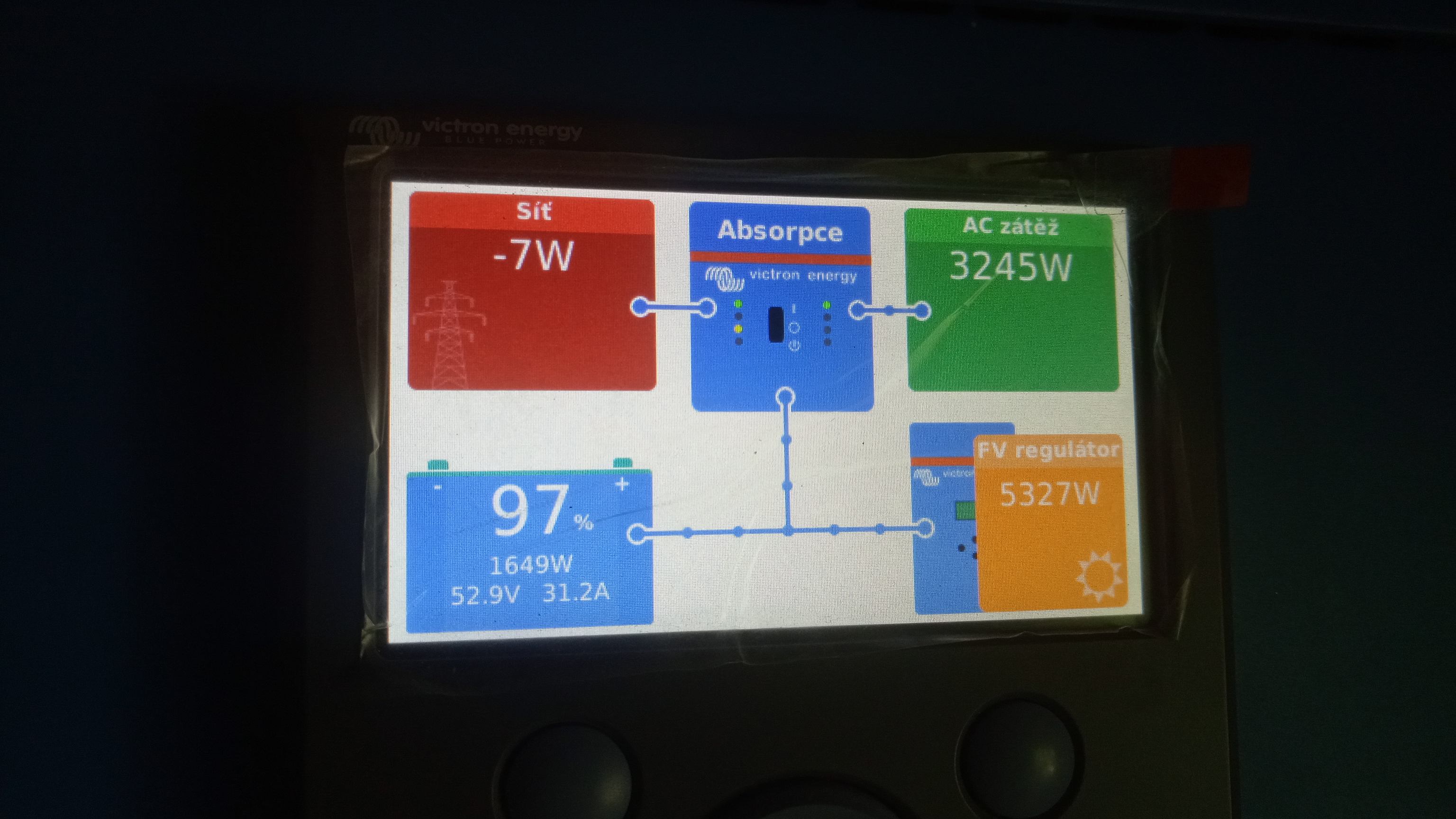

Momentálne som v stave, kedy využívam vsetku energiu aj z fotovoltaikay aj z termiky. Pomáha mi v tom aj TČ. Ano všetko teraz tlačím na živenie celej chalupy a zvyšok do bazéna. Bolo treba nakúriť z 9°. Po troch dňoch(18°) kúrenia Dnes mala vodicka už 29°. Vyťažovače sú v kaskádach a teda je dodržaná absorpcia a aj float.. pripájam aj par foto, na .. ved viete ...

Ešte niečo
