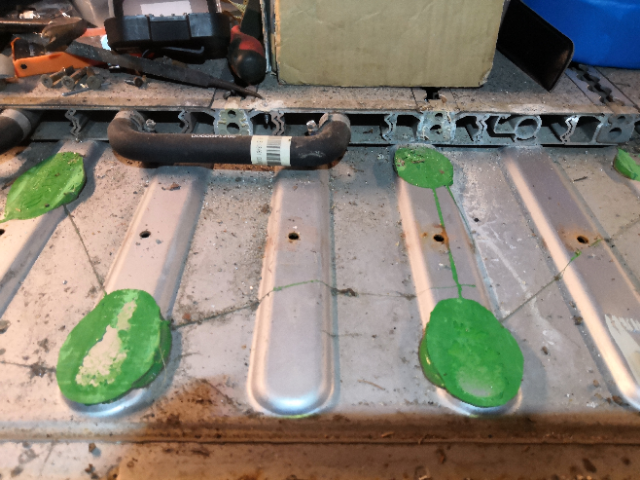

Větší průřezy jsou potřeba ke žravým spotřebičům. K topení bych natáhnul 4 mm2. Planar bere při startu 8 A.
https://caravan24.cz/infusions/forum/vi ... ost_281027
24 V není nutný. Většina aut jede na 12 V.
S podlahovym topením jsme auto kupovali. Vozilo v Německu vozíčkáře, takže má celou podlahu za 1. řadou sedaček s kotvicíma lištama. No a v těch lištách jsou trubky, kterejma se prohání nemrzka z bufíku. Je to příjemný na nohy, ale má to velkou setrvačnost.
