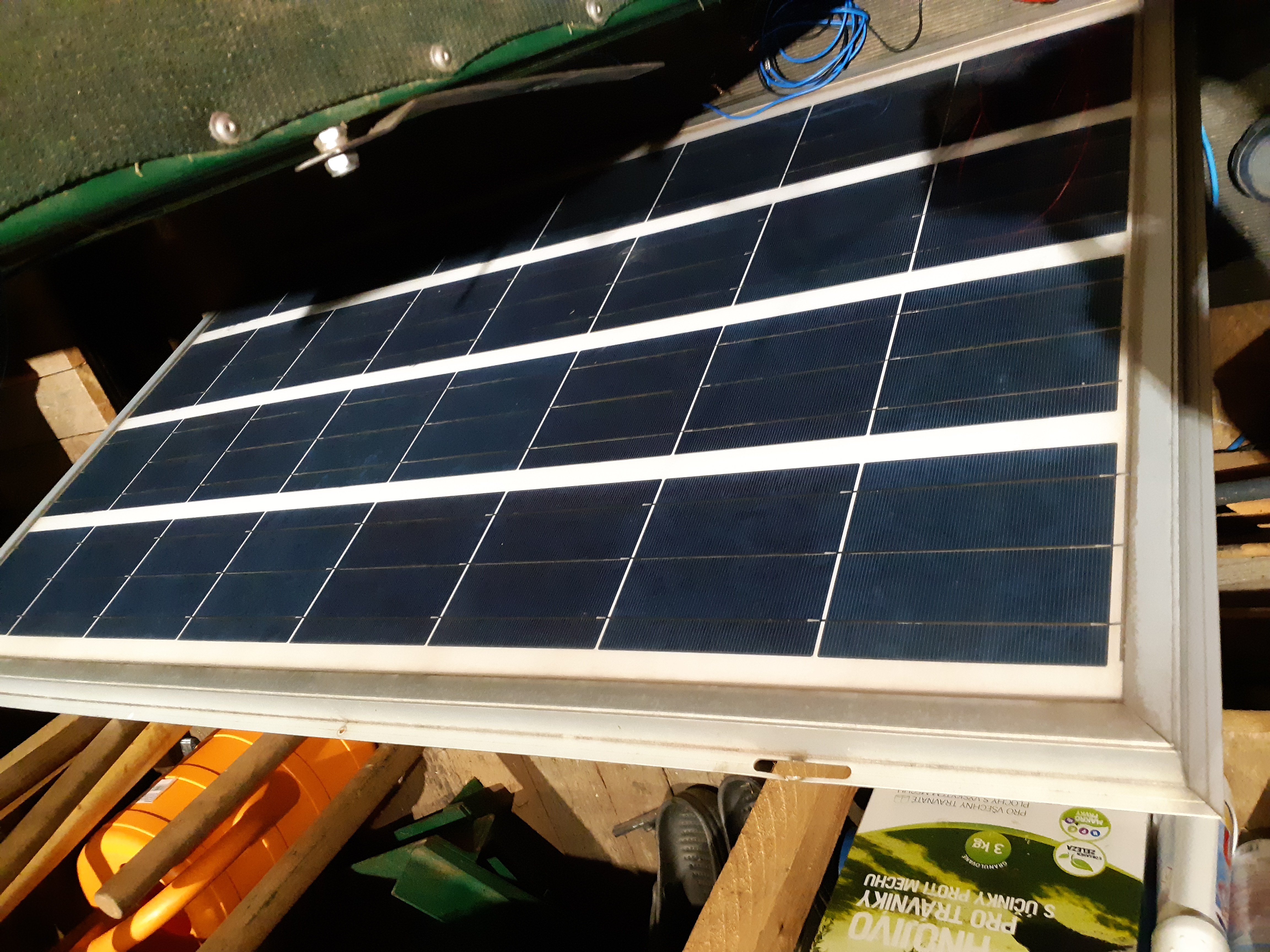

Nabízíme k darování solární panel s nižším než udávaným napětím – naměřeno cca 18V místo 22V. Panel má výkon přibližně 140Wp a je vhodný pro kutily nebo na opravy solárních zařízení. Osobní odběr je možný v Košicích, kontakt na dárce je uveden v příspěvku.

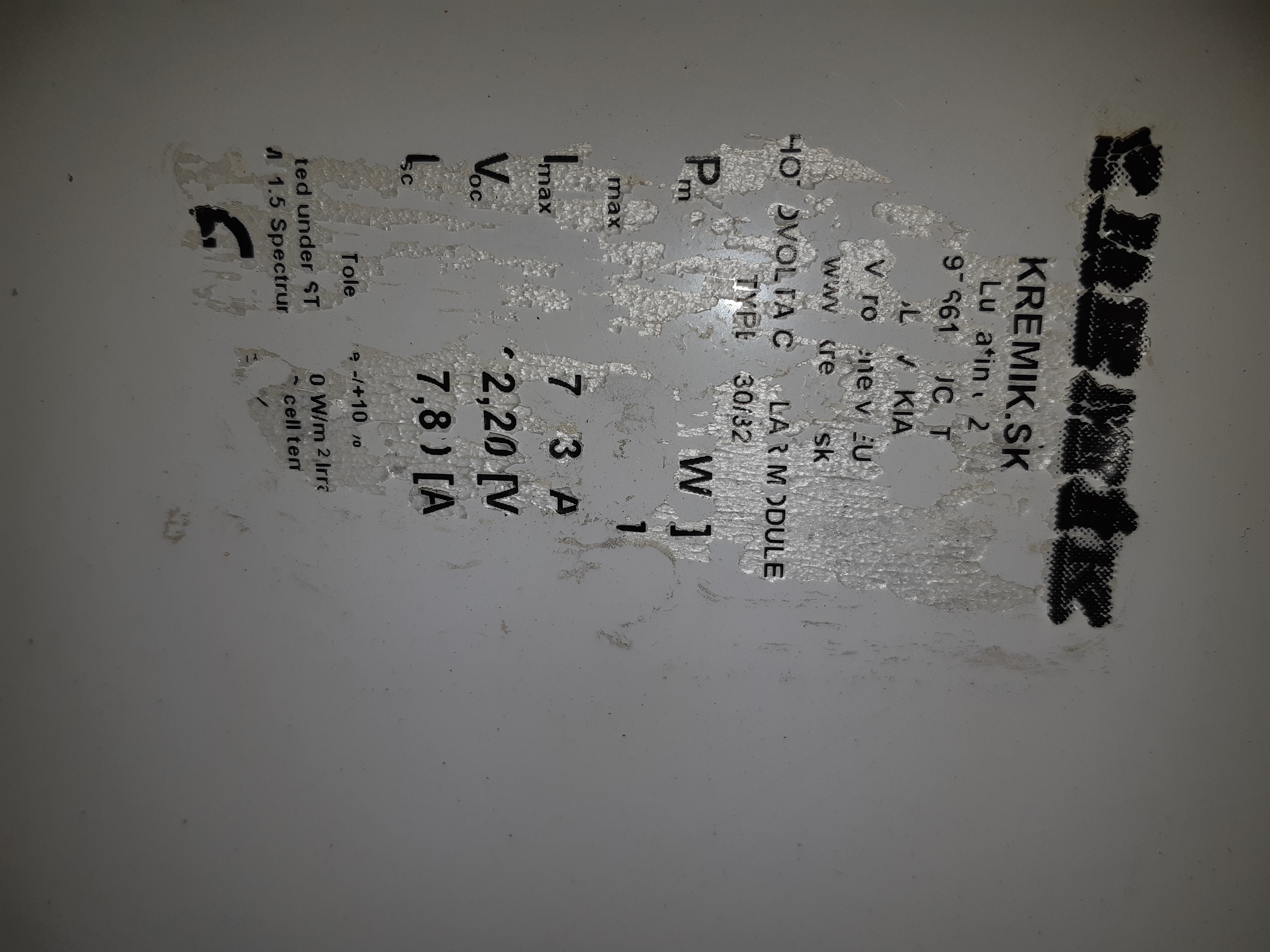

Darujem poškodený panel. Má nižšie napätie ako by mal mať. Štítok Voc 22V- namerané: cca 18V. Výkon panelu je asi 140Wp.
Osobný odber košice.

To bude asi ten model,ako mam na streche. Velkosť ako 230-250W,na prelepenom štitku 160W a cez tu zožltnutu eva foliu som nameral 130W. Teraz po dvoch rokoch badam,že je to ešte menej. Ak sa ho chceš ozaj zbaviť,tak ho rad zoberiem. Len neviem kedy po neho zajdem,lebo kym bude hroziť korona,tak nechceme nikam chodiť.

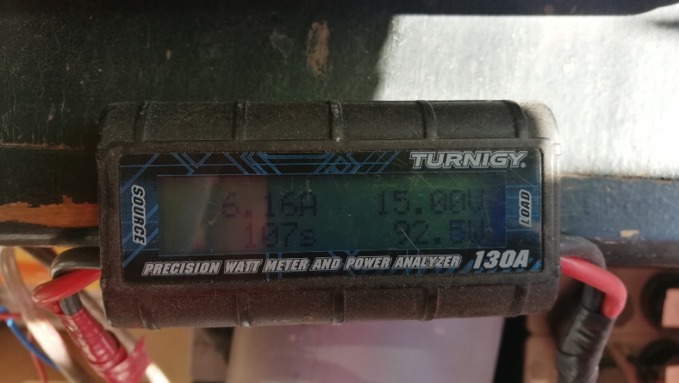

Tak dostal som sa k poriadnej obhliadke a testovaniu panela. Vizualne je v top stave,merania ale potvrdili,že panelu niečo je a studenaky to nebudu. MPPT regulator mal problen naisť bod a viac ako 8W v pulzoch nepustil. Sranda nastala pri priamom napojeni cez merak na 12v bateriu. Pri 13v to davalo skoro 130W a jak stuplo napätie na 15v,tak už iba 92W. Teda PWM regulator bude dobry.
