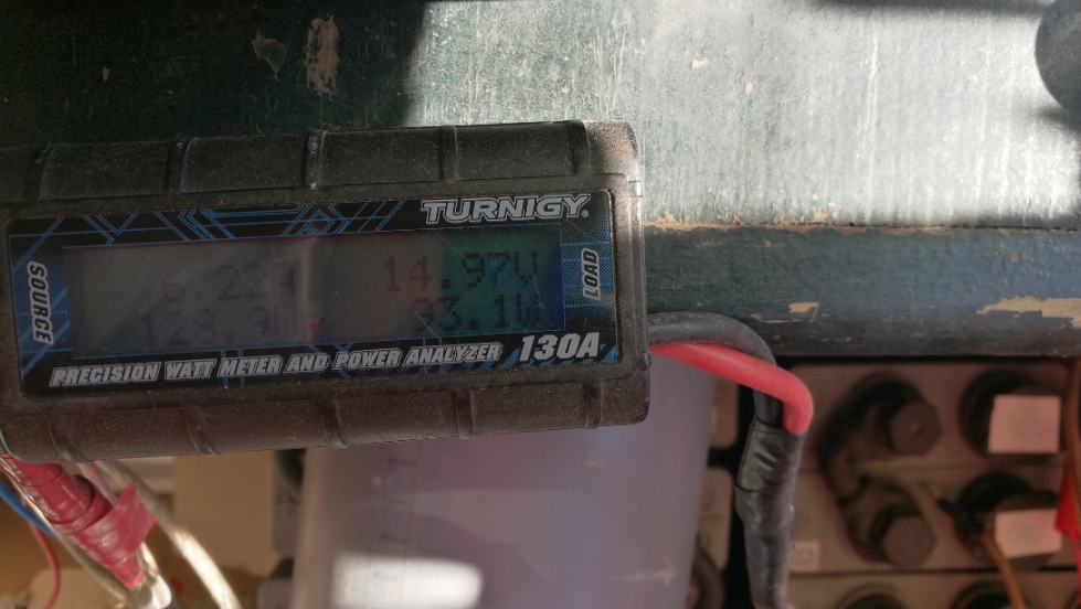

Tak dostal som sa k poriadnej obhliadke a testovaniu panela. Vizualne je v top stave,merania ale potvrdili,že panelu niečo je a studenaky to nebudu. MPPT regulator mal problen naisť bod a viac ako 8W v pulzoch nepustil. Sranda nastala pri priamom napojeni cez merak na 12v bateriu. Pri 13v to davalo skoro 130W a jak stuplo napätie na 15v,tak už iba 92W. Teda PWM regulator bude dobry.
