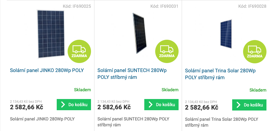

mám v plánu v následujících měsících vystavět FVE (5kwp) a chtěl bych polykrystaly. (Mono už mám).. toto bude druhý systém s jiným střídačem.
Mám vybrané panely viz foto..
myslíte si že je to dobrá cena? poměr cena/výkon? nebo neumí někdo sehnat levnější? třeba alespoň o DPH?
Díky.

Nevím. Jsou podezřele levné. Chtělo by to vidět datasheet těch panelů. Znát jejich teplotní koeficient výkonu a napětí. Čím nižší koeficient, tím lepší panel. Studuj, čti vše kolem fotovoltaiky.

chatař píše:Nevím. Jsou podezřele levné. Chtělo by to vidět datasheet těch panelů. Znát jejich teplotní koeficient výkonu a napětí. Čím nižší koeficient, tím lepší panel. Studuj, čti vše kolem fotovoltaiky.
Datasheety nemají ke stažení.. v jiných eshopech jsem je viděl, ale tady je nemají.

Můžeš zkusit i tady: https://forum.mypower.cz/viewtopic.php? ... 03#p114654jmachi88 píše:Zdravím.
Díky.
Myslím, že se dá vždy domluvit.
Jinak Iftech je s cenama v pohodě. Občas se dá dobře koupit tady: https://www.secondsol.com/en/marktplatz ... vel3=41118
Ale spíš ve větším, ale když si zajedeš, zaplatíš na místě, tak se dá dost často domluvit i bez VAT.

beethowen píše:Můžeš zkusit i tady: https://forum.mypower.cz/viewtopic.php? ... 03#p114654jmachi88 píše:Zdravím.
Díky.
https://www.secondsol.com/en/anzeige/22 ... 85#gallery
není to nějak podezřele levné? to vychází za 1800 Kc a pokud to nechají bez VAT, tak naprostá pecka...kde jsou nejbliz? v Německu?
Jinak díky moc

Toto je aukční server, který to jenom zprostředkovává. Obecně to koupíš přes ně a oni z toho mají provizi, ale potom je asi problém s VAT. Obchodují na tom prodejci z celé Evropy. Nejvíce Německo, zbytek většinou Belgie, Itálie, Holandsko, atd. Prodávají se tam i skladovky (nové, ale třeba 5-8 let na skladě), demontované použité panely z přepanelování, atd.jmachi88 píše:beethowen píše:Můžeš zkusit i tady: https://forum.mypower.cz/viewtopic.php? ... 03#p114654jmachi88 píše:Zdravím.

Ideální je zjistit kdo to prodává a oslovit ho napřímo a domluvit se. Do emailu ti to nikdo nedá, že je to bez VAT, ale umí naznačit, že by se mohlo platit v hotovosti, atp.

Minulý týden jsem byl na veletrhu Genera v Madridu, čínští výrobci deklarují při dodání EXW, občas i FOB u polykrystalů ceny od 0,19Euro/Wp, monokrystaly pak od 0,22-0,23E/Wp

Přesně tak. V přístavech se to prodává potom za cca 60-70EUR za 280Wp při paletovém odběru.ota píše:Ceny panelů stále klesají.
