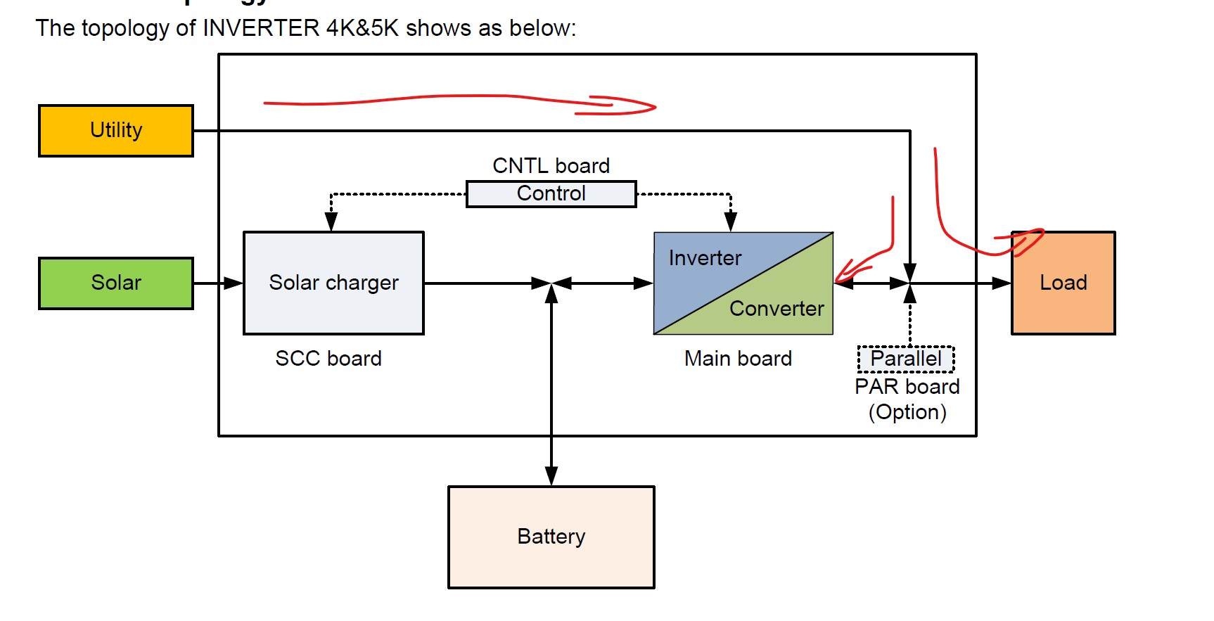

Na štítku je uvedeno "AC Charger mode", čili pokud to správně překládám, jedná se o režim nabíjení ze střídavého proudu. O bypasu tam není ani slovo. Je ale možné, že se jedná o špičkový nabíjecí proud elektrolytických kondenzátorů na vstupu usměrňovače při připojení měniče. V evropských zvyklostech bývá takový proud označen indexem p (peak - špičkový) nebo i (inrush) to ovšem na štítku uvedeno není, jelikož je zřejmě proveden dle asijských zvyklostí. Hodnoty špičkového a trvalého proudu usměrňovače mají zásadní vliv na dimenzování jištění a tím i možnosti použít dané zařízení na přípojce dimenzované požadovaným způsobem. Většina domácností totiž nemá přípojky nad 70A /230V. To by si měl případný kupec ujasnit.diablo007 píše:Ten proud ale není vstupní hodnota nabíječe ale měniče a na moji otázku jsi neodpověděl nemůže tato hodnota být uváděny součet výkonu nabíječe a bypasu což by víc odpovídalo.

Ano, je to tak. Jakmile se zapne nabíjení ze sítě, výstup Axperta jde do bypassu. Proto je potřeba přívod a jištění dimenzovat tak, aby utáhlo nabíjení z DS na plný výkon a k tomu ještě plný výkon bypassu.diablo007 píše:Bypas neuvádí to je pravda ale pokud máš nabíjecí režim většinou jsi zároveň asi i přepnuty na ds ale spon já to tak na axpertu měl takže když to hodně zjednoduším tak v nabíjecím režimu to součtem může poslat tu hodnotu proudu až na součet těch dvou výkonů
Co se týče účinnosti a technického řešení, nabíječka v Axpertech KS, MKS či HS ve skutečnostnosti žádná není. K nabíjení baterie z DS se tam používá ten samý obvod, který normálně funguje jako bateriový invertor, ale tentokrát v obráceném režimu. Nejsou tam samozřejmě ani žádné usměrňovací diody, ale celé to jede v architektuře "active rectifier", tedy bezdiodový aktivní usměrňovač s FETy či IGBT.
Jedině Axpert King/MK a Inverex Aerox mají obvod k nabíjení z DS samostatný.

Je to v podstatě povolený proud který může protékat vstupníma svorkama axperta přes transfer (bypass) relé. A to odpovídá výkonu na výstupu 5kW a příkonu nabíječe při nabíjení 60A. Ale myslím, že Kybos to tak nějak věděl, jenom nemá rád Axperty. Nejsou to dokonalé stroje, ale za ty peníze jsou to slušně sloužící celkem spolehlivé krabice. Kdyby byla ještě nižší volnoběžná spotřeba, tak za ty peníze super. U mě to žere naprázdno cca 43W-45W, dle napětí baterky, což je pro mě na zimu už lehce za hranou.

Ahoj Kybosi,
Tvoje úvaha je správná - na dimenzování přípojky je potřeba dát pozor.
V praxi se to dělá tak, že:
A) Máš systém opravdu jako ostrovní a DS nepoužíváš ani k nabíjení. Pouze jako tvrdý bypass v nejhorším případě pomocí externího přepínače. Tak to mám zatím já.
B) Omezíš v nastavení Axperta nabíjecí proud do baterií na ekvivalent třeba 1kW, tedy cca 5A x 230V 1f.
C) Nepoužíváš nabíjení Axpertem, ale dáš k tomu samostatnou, externí síťovou nabíječku, klidně i 3f pro plynulé přikrmování. A ideálně pokud má nabíječka možnost vlastního nastavení parametrů. Nějak tak to máš Ty, pokud si dobře pamatuji.
Bohužel, zatím jsem na trhu neviděl v prodeji tovární měnič, ideální do zpotvořených Čezkých podmínek distribuční soustavy. Tedy takový, co by šlo krmit 3f, uměl by přicucávat a zároveň by na výstupu vyráběl jednu silnou 1f pro RD. Takže to holt každý patláme tak, jak nám naše peněženky a technické dovednosti dovolí
