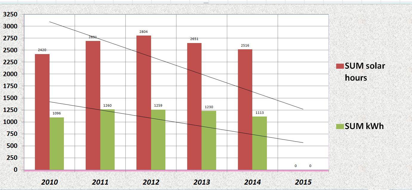

Rozdíl je za posledních 8 let tak do 10%, ale co je více na pováženou, že průměr výnosu za poslední století u nás odpovídá 1kWp/1MWh. Podrobněji PVGIS. A za posledních 8 let to bylo výnosu vždy více..... Globální změna klimatu? Sluneční cyklus? Kdy se dostaneme pod průměr? Dostaneme se tam? A to by bylo možná o 1/4 méně ..... Jinak se mýlíš, cena 0,3- 0,5Kč/kWh není výkup, to je výsměch. A mimochodem, něco Tě nutí to cpát zadarmo do sítě? Nedáš? Nemáš!

Tu sú realne dáta na juhu Slovenska v počte sl. hodín a dopadu žiar.
http://forum.boinc.sk/download/file.php ... &mode=view
