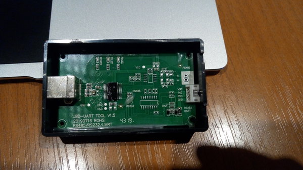

Prikladám fotku prevodníka

Ahojte.
Kodl, môže modbus protokol ísť aj cez rozhranie RS232 ? Pretože na tej fotke je výstupný konektor spojený s RS232 uart, nie s RS485... tiež som si myslel že by to mal byť modbus, pretože na fotke čo mi poslal je v orogo softe menu "modbus test"
Tiež som radil použiť nejaký Modbus tester, alebo to čo radí DanoP

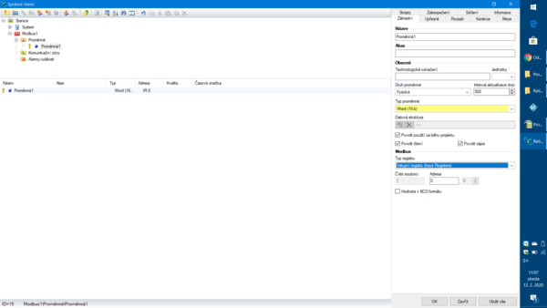

Re: Komunikácia s čínskou smart BMS
Áno to som si všimol ,že všetko potrebné tam síce je. Mal som zapnutý qmodmaster na odchytavanie komunikácie s originál softom, čo viac-menej korešpondovalo s tabuľkou v exceli. Môj problém je ,že tá komunikácia je v Hex stringoch,alebo ako by som to nazval. Ale v reliance ,ked si nastavím modbus stanicu a seriovy port, tak potrebujem jednotlivo nastaviť registry a adresy v Dec.kodl69 píše:Na tohle jsem se taky díval, je to Modbus protokol a v té tabulce je včechno potřebný, takže pokud máš nějakej modbus master emulátor, stačí to připojit a vyzkoušet.
Možno sa vám to zdá jednoduché ale, ako som písal moja jediná skúsenosť so sériovou komunikáciou je vytvorenie vizualizácie pre epsolar v reliance.

to snad není takovej problém převést hex na dec, u adres to uděláš jednou, a stačí ti na to kalkulačka co je ve woknech, nastavíš si režim programátorská a je to hotový. A jak ten tvůj soft dokáže rozkódovat příchozí zprávu netuším.
RS485, RS422, RS232, 5V UART, 3.3V UART - prostě sériová komunikace, na použitej protokol to nemá žádnej vliv. Jenom to musí být správně zapojeno a stejný na obou koncích, ale to snad dá selskej rozum.
Myslím , že ti rozumiem viac ako ty mne. Nemám problém previesť hex do dec, zas niesom úplne blbý.kodl69 píše:to snad není takovej problém převést hex na dec, u adres to uděláš jednou, a stačí ti na to kalkulačka co je ve woknech, nastavíš si režim programátorská a je to hotový. A jak ten tvůj soft dokáže rozkódovat příchozí zprávu netuším.
Ale kam ,alebo ako tieto jednotlivé položky zapísať?
Start bit -?
Status -?
Command code -?
Length -?
Data verification -?
End -?
Keď v nastavení premennej je toto. Takže najskôr potrebujem zistiť ako poslať požiadavku až potom môžem riešiť ako rozkódovať odpoveď
