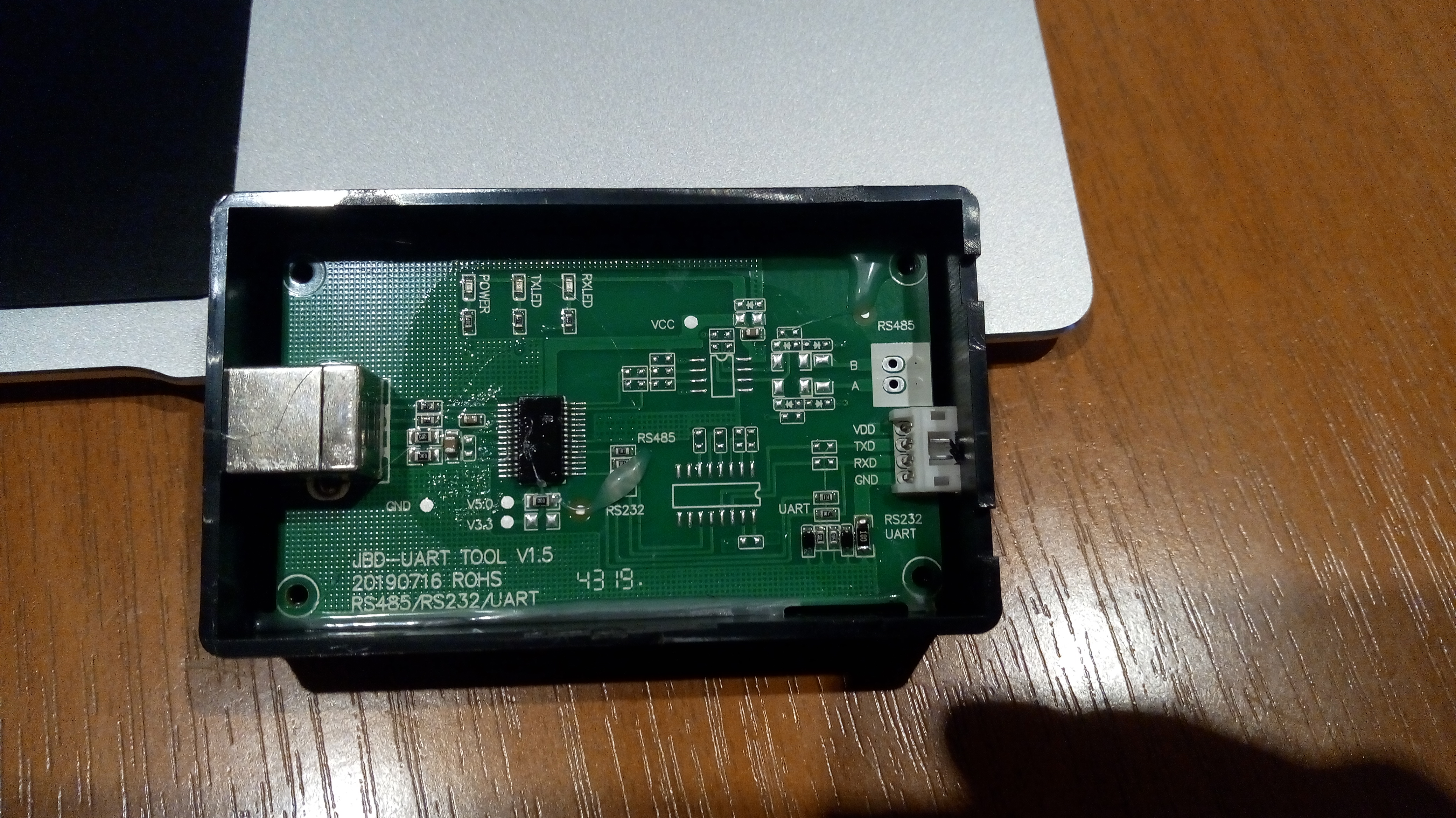

Prikladám fotku prevodníka

Kodl, môže modbus protokol ísť aj cez rozhranie RS232 ? Pretože na tej fotke je výstupný konektor spojený s RS232 uart, nie s RS485... tiež som si myslel že by to mal byť modbus, pretože na fotke čo mi poslal je v orogo softe menu "modbus test"
Tiež som radil použiť nejaký Modbus tester, alebo to čo radí DanoP

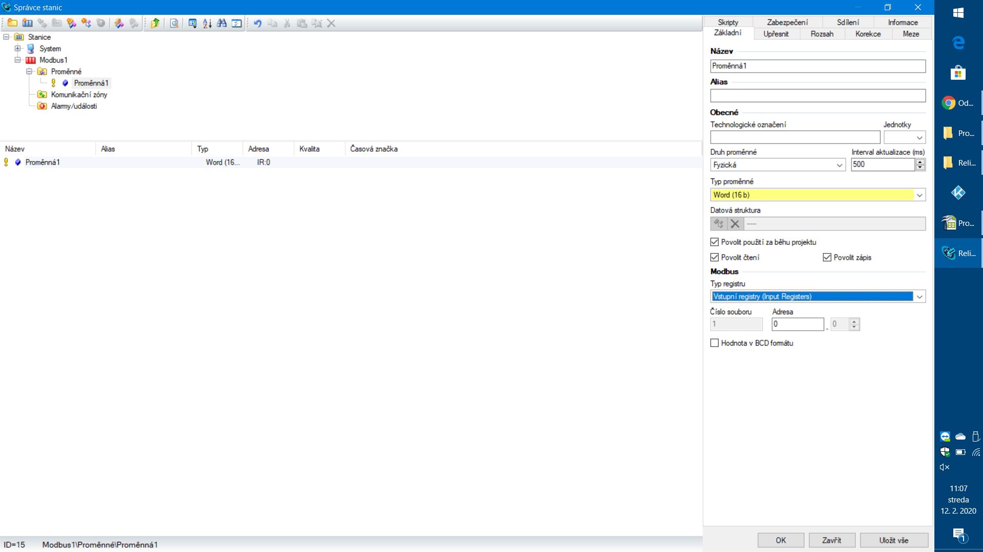

Áno to som si všimol ,že všetko potrebné tam síce je. Mal som zapnutý qmodmaster na odchytavanie komunikácie s originál softom, čo viac-menej korešpondovalo s tabuľkou v exceli. Môj problém je ,že tá komunikácia je v Hex stringoch,alebo ako by som to nazval. Ale v reliance ,ked si nastavím modbus stanicu a seriovy port, tak potrebujem jednotlivo nastaviť registry a adresy v Dec.kodl69 píše:Na tohle jsem se taky díval, je to Modbus protokol a v té tabulce je včechno potřebný, takže pokud máš nějakej modbus master emulátor, stačí to připojit a vyzkoušet.
Možno sa vám to zdá jednoduché ale, ako som písal moja jediná skúsenosť so sériovou komunikáciou je vytvorenie vizualizácie pre epsolar v reliance.

Re: Komunikácia s čínskou smart BMS
Myslím , že ti rozumiem viac ako ty mne. Nemám problém previesť hex do dec, zas niesom úplne blbý.kodl69 píše:to snad není takovej problém převést hex na dec, u adres to uděláš jednou, a stačí ti na to kalkulačka co je ve woknech, nastavíš si režim programátorská a je to hotový. A jak ten tvůj soft dokáže rozkódovat příchozí zprávu netuším.
RS485, RS422, RS232, 5V UART, 3.3V UART - prostě sériová komunikace, na použitej protokol to nemá žádnej vliv. Jenom to musí být správně zapojeno a stejný na obou koncích, ale to snad dá selskej rozum.
Ale kam ,alebo ako tieto jednotlivé položky zapísať?
Start bit -?
Status -?
Command code -?
Length -?
Data verification -?
End -?
Keď v nastavení premennej je toto. Takže najskôr potrebujem zistiť ako poslať požiadavku až potom môžem riešiť ako rozkódovať odpoveď
