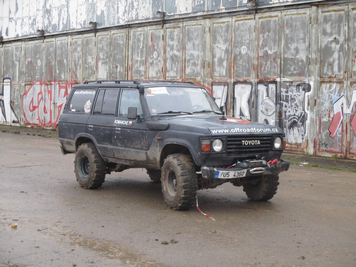

Nekde jsem udelal chybu a nevim kde...
Mam vuz Toyota Land Cruiser 60, r.v. 1985, je to takove postapokalypticke vozidlo, nicmene skoro s nim nejezdim. Aby v nem neodesly baterky (2x 12 V po myslim 85 Ah), zakoupil jsem solarni panel a PWM, konkretne tohle a ono to nefunguje... Proste ten proud v baterkach stale klesa...
Co s tim? Potrebuju vic panelu?

Je to original 24 V, Toyoty to mely kvuli nasazeni u vojaku. Vsechno na palube je 24 V. Treba novejsi LC 80 existuje ve 12 V i 24 V verzi.
No na primem slunci to ukazovalo na vystupu z panelu v lete nejvic 19 V, myslel jsem ze to ten PWM prave umi preklopit na 24 V?
