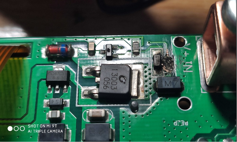

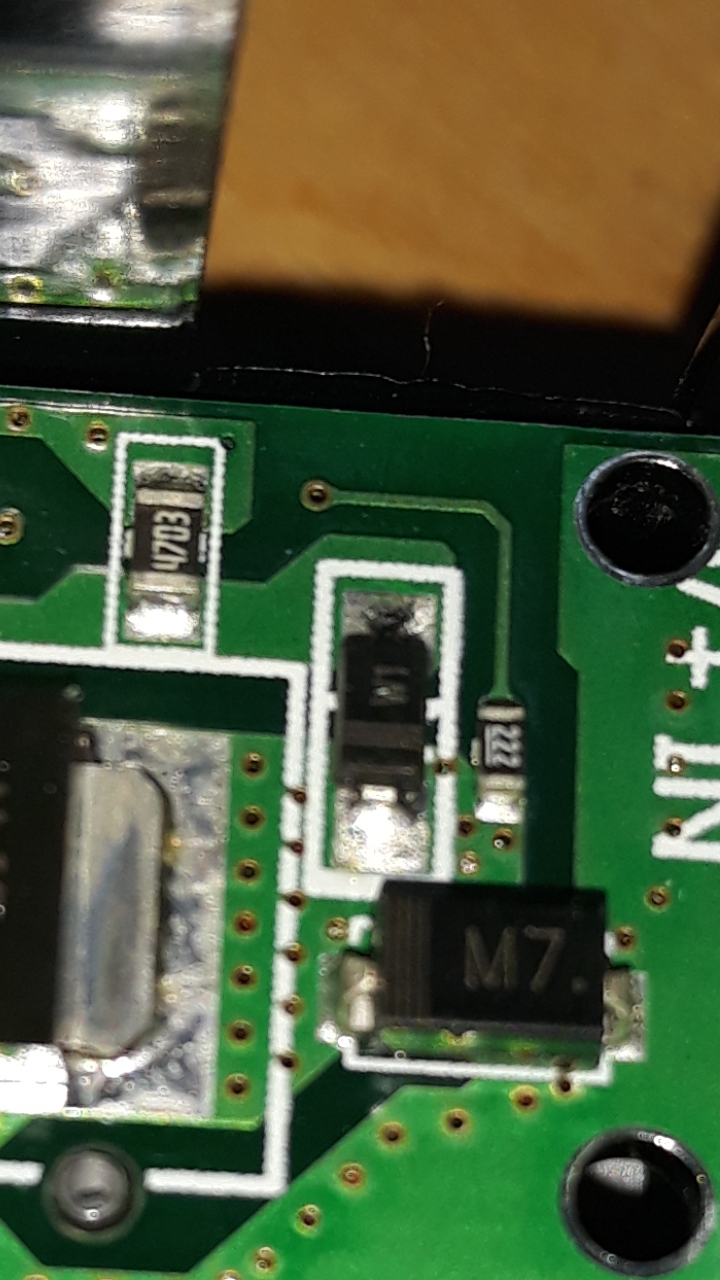

Mám ho doma a odišiel mi do kremikového neba. Respektíve pri napájaní z napájacieho konektoru funhuje ale tak aby meral napätie na záťaži tak tak nie. Po rozkuchaní mi odišiel tranzisotor a najskôr odpor bol nauhol a nebolo možné zistiť čo to je. Ak ho ktosi má doma, je možné pozrieť hodnoty?

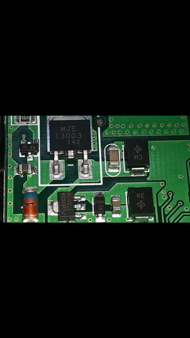

Luge :ďakujem, prosím ťa ten tranzistor malý naľavo hore má aké označenie? Môj má nečitatelné... Ďakujem.
NOPARasito: prúd ani nie, ale napätie. On je totiž do 300V. Ale vyplo mi regulator na bojler a zrazu na ňom bolo 400V. Tak pošiel
ale funkčný je, len tieto dve súčiastky sú KO.

007ToMMaS píše:Luge :ďakujem, prosím ťa ten tranzistor malý naľavo hore má aké označenie? Môj má nečitatelné... Ďakujem.
NOPARasito: prúd ani nie, ale napätie. On je totiž do 300V. Ale vyplo mi regulator na bojler a zrazu na ňom bolo 400V. Tak pošielale funkčný je, len tieto dve súčiastky sú KO.
