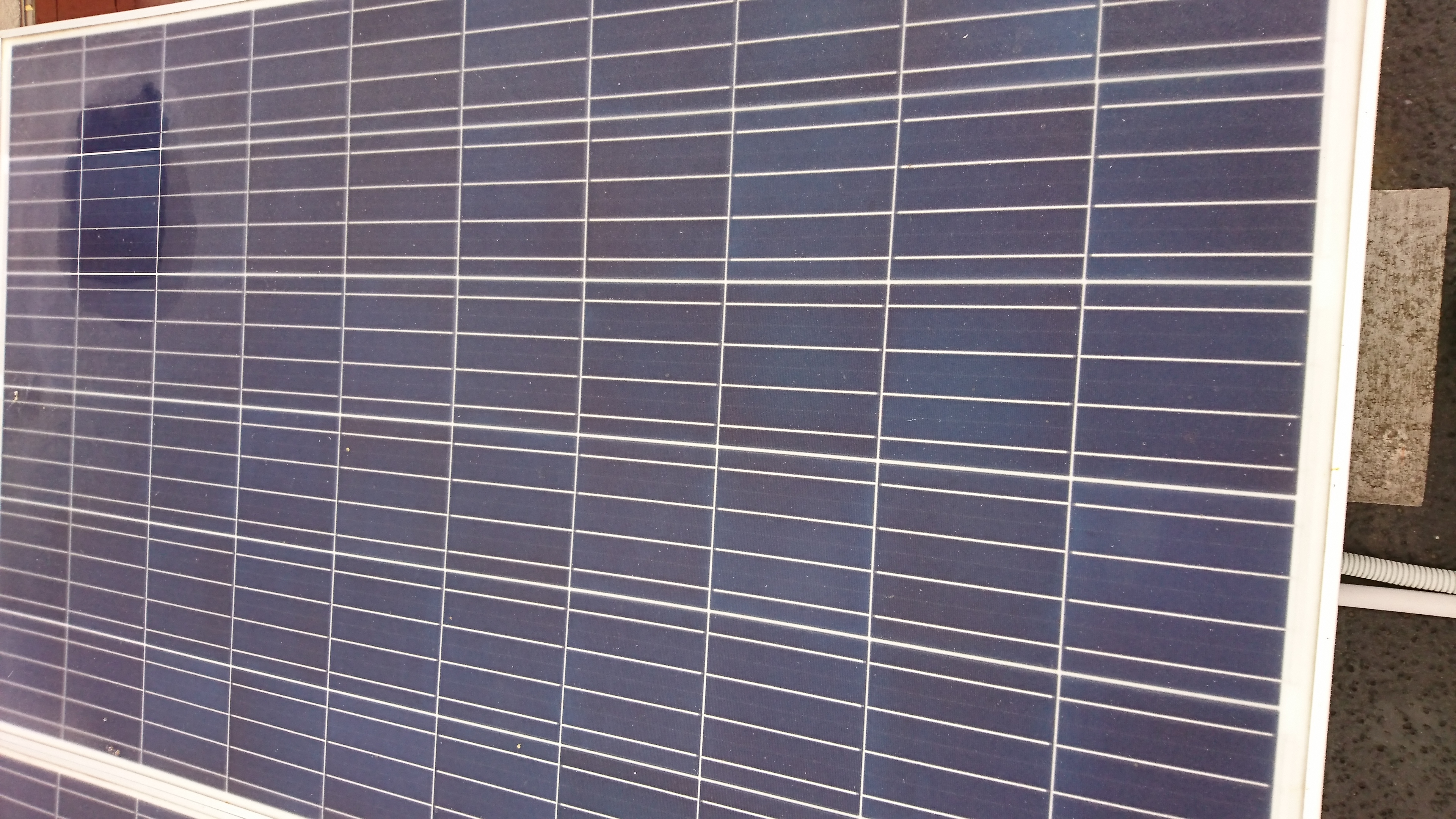

Ahojte vsetci,
mam otazku, stretli ste sa uz niekto s anomaliov panelu ked je kompletne pokrytý namrazou?
Dnes som na jednom z panelov porozoval toto, ze jeden clanok je uplne rozmrznuty, co to moze sposobovat, moze byt poskodeny a zahrieva sa?
Dakujem za vsetky postrehy.

Ahoj, jasne stretli, co to ma znamenat zatial presne neviem. Tebe to robi iba jeden panel ?
https://i.imgur.com/EJaKxiS.jpg
Zacal som to sledovat asi pred dvoma tyzdnami, ked bolo podobne pocasie ako je teraz. Pozrel som to termokamerou, teplota vonku bola -2°C, rozdiel bol cca 3-4°C, maximalna vyroba na MPPT bola vtedy iba 12W. Pokusne mam paralelne zapojene dva panely, druhy je Astronergy CHSM6610 250Wp, ktory mam 7-8 rokov na tom som nic take nepozoroval.
Minuly tyzden ked bolo slnko som pozeral ten panel termokamerou a teplejsie som videl dva clanky, jeden vedla toho co je na fotke a druhy skoro na opacnom konci panela, ja pravda, ze jeden "hot" clanok bol ciastocne zatieneny.
Dnes som si vsimol, ze znova je ten clanok, co je na fotke bez namrazy a pod nim zamrznuta voda. Budem to sledovat dlhsie a uvidime.

Vadny clanek. Na velkych fve to porozoruji pokud chytnu namrazu a vhodnou dobu. Nebo pri prohlidce termokamerou.
Neni to az tak neobvykle.

Já to měl taky a pak jsem usoudil, že mi na to místo fouká zezadu teplejší vzduch (měl jsem tam přechod mezi zimní zahradou a zastřešenou pergolou).

Článek nepřeměnuje světlo na elektřinu ale na teplo a je proto teplejší. To mi děla jeden panel taky. Na výrobu ten jeden článek skoro nemá vliv.

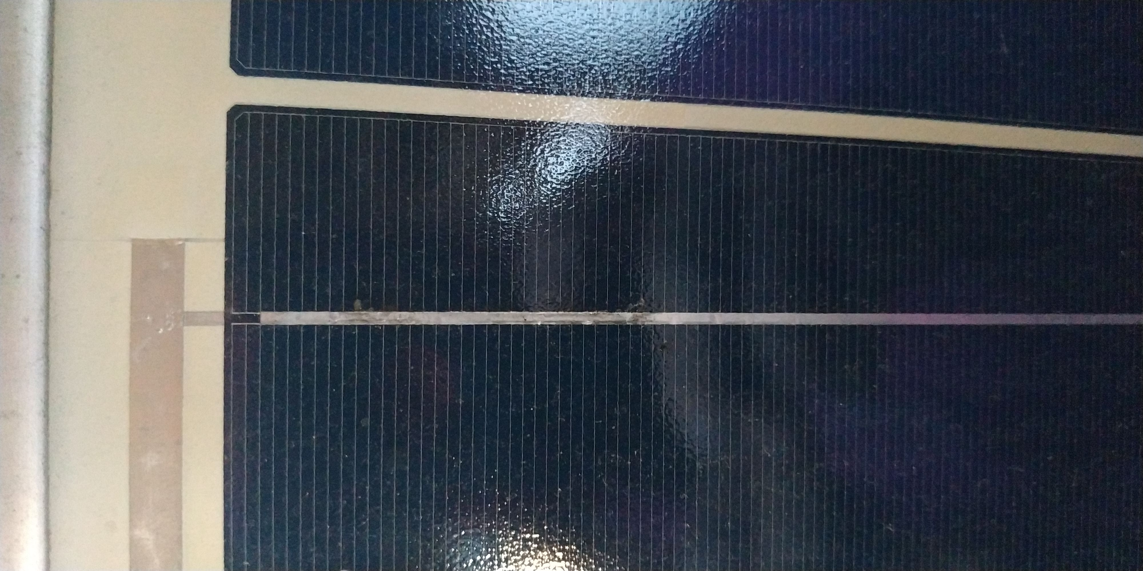

Zkus mrknout na vady např.: Je to obcas spatne videt, vyhratej pasek co prevadi el.z clanku.Marcus81 píše:Detailnejšiu foto nemám ale počasie aké je dnes, bude určite aj zajtra, takže ak to bude vyzerať tak ako dnes a bude to viditeľné, určite to od fotím.

mě to děla asi 7 panelu. je to vadny článek, panel dava menší výkon. cca 20W míň.
jsou to panely tady z fora z odkazu -
https://forum.mypower.cz/viewtopic.php?f=62&t=4643
bohužel jsem na to přišel pozdě na reklamaci.
je to pěkně vidět termokamerou.
jsem naštvanej sam na sebe... jinak prodejce mi tvrdil že je všechny proměřoval...
pěěkně kecal... dva měli komplet vyhořene kontakty a 7 ks jich ma vadne články..
jo holt za blbost se platí.. porušil jsem svoji zasadu nekupovat levne věci....
