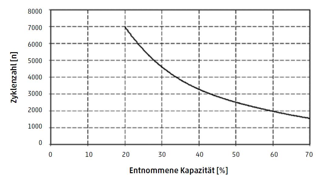

Nevím na jaké aku Hopecke myslíš, že mají třetinovou životnost, obdobné Narady jsou AGM Hopecke a mají dost cyklů, mám na nimi zkušenost už 8 let co se vyrábí a prodávají, poslední verze je Sun Power VRM, tady máš grafxmasin píše:Mně přijdou ty čísla moc optimistický, Victron pro podobnou baterii (kapacita při C10 100Ah, váha 36 kg) udává cca třetinovou životnost.
