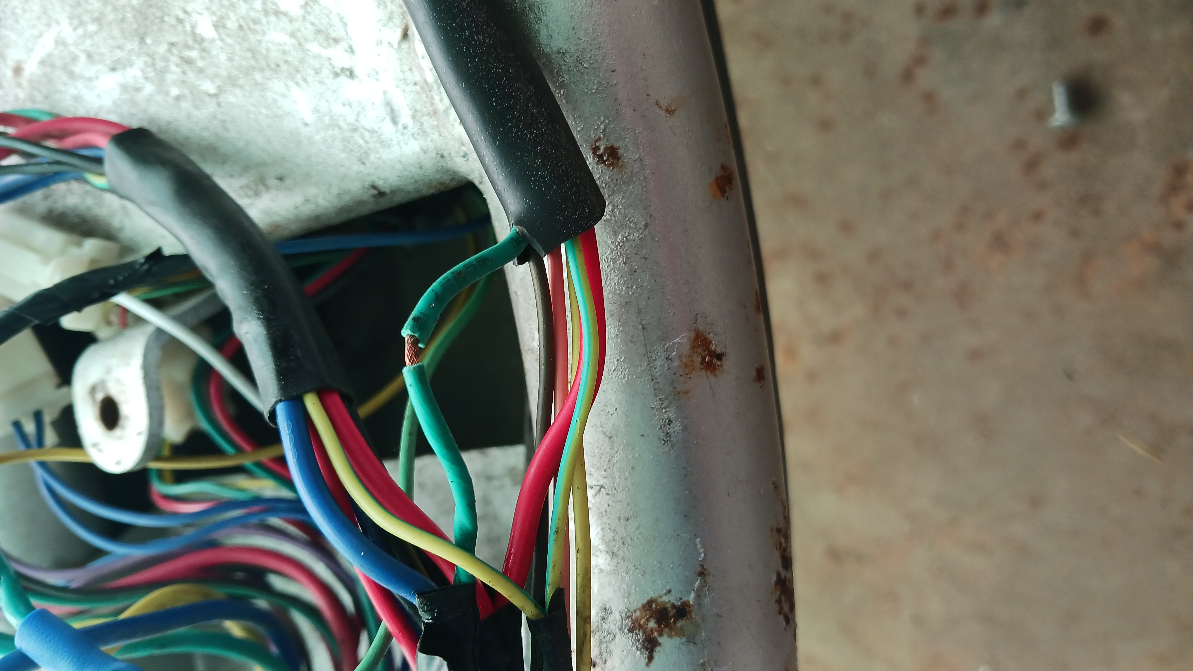

Koupil jsem vrak e-babety na hraní.
Oloveny baterie byly nafouknuté jak balón, nechápu že neexplodovaly. Musely mít při nabíjení hodně přes 100° protože se zdeformovala i krabice. Dnes jsem tam připojil provizorně Lion články a ampermetr. Je tam regulátor s nápisem 250W. Po rovině byl proud v jednotkách amper. Při rozjezdu a do kopce se zastaví na 21A, to je 1000W. V porovnání s el.kolem stejného výkonu jede mnohem líp a bez šlapání. Šlapat se prakticky moc nedá, šlapky jsou velmi nízko nad zemí. Nechápu že to tak pěkně jede a neshoří kabely. Dráty od baterky jsou max. 0.75mm2

Můj skůtr má 48V a 900w motor. Při rozjezdu si bere okolo 17-20A při jízdě do kopce špičkově 26A. při jízdě po rovině za plné rychlosti okolo 14A. Při brždění rekuperace dodává do baterie 0,6A. Po sedlem je regulátor a z něho vedou 3 fousy do motoru. průřez odhaduji max 1mm2 přívod k regulátoru od baterky jsem si dělal svůj protože 1,5mm2 na až 26A není dobrý. dal jsem tam 6mm2

Z motoru vedou slabý dráty ale s teflon izolací aby prošly osou. Z regulátoru vede asi 2,5mm2 na konektory na kterých je roztaveny plast.
