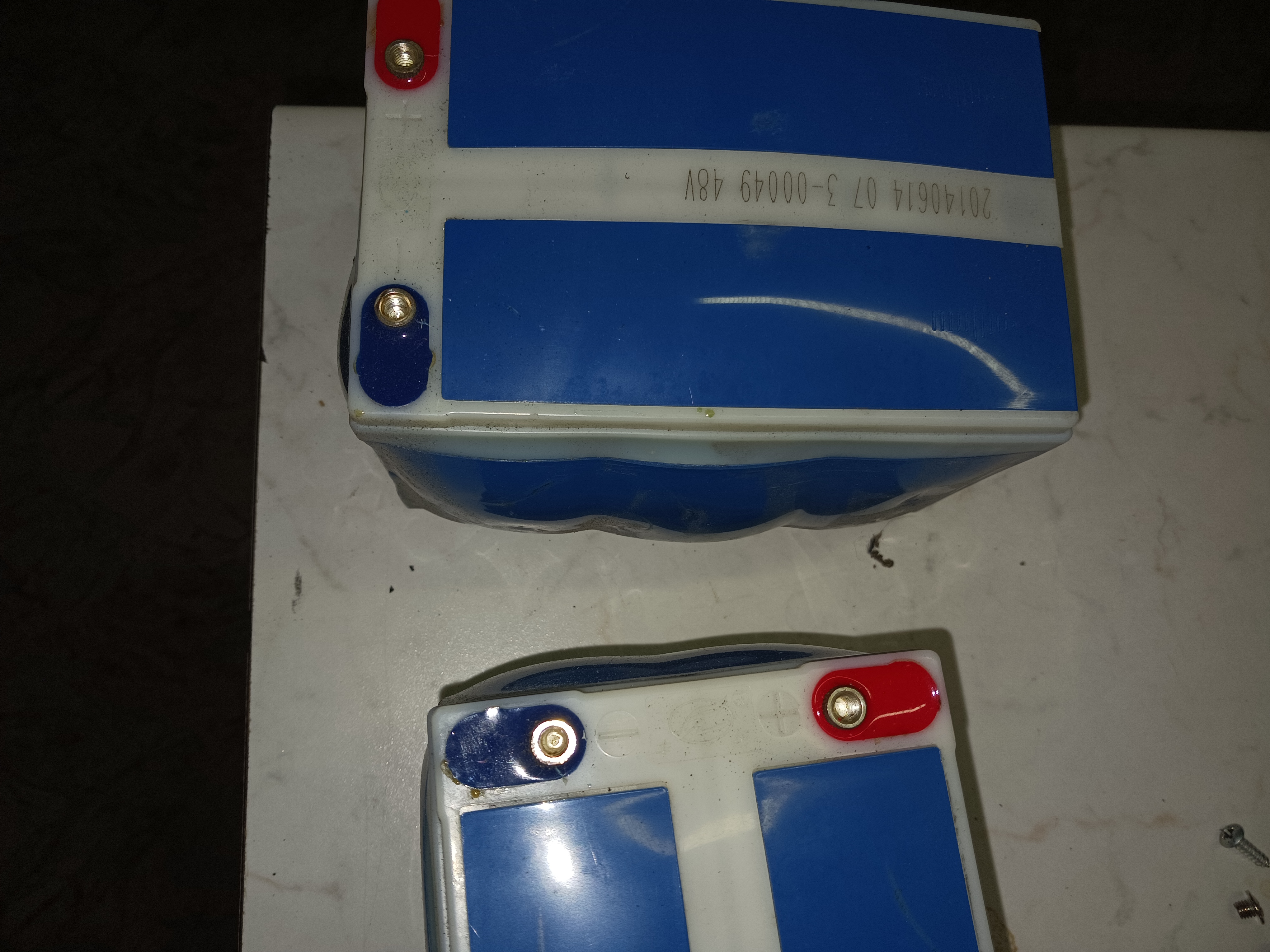

Koupil jsem vrak e-babety na hraní.
Oloveny baterie byly nafouknuté jak balón, nechápu že neexplodovaly. Musely mít při nabíjení hodně přes 100° protože se zdeformovala i krabice. Dnes jsem tam připojil provizorně Lion články a ampermetr. Je tam regulátor s nápisem 250W. Po rovině byl proud v jednotkách amper. Při rozjezdu a do kopce se zastaví na 21A, to je 1000W. V porovnání s el.kolem stejného výkonu jede mnohem líp a bez šlapání. Šlapat se prakticky moc nedá, šlapky jsou velmi nízko nad zemí. Nechápu že to tak pěkně jede a neshoří kabely. Dráty od baterky jsou max. 0.75mm2
