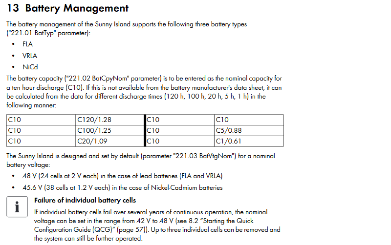

V manuálu je napsáno jen toto:
The following parameters must be set when "New Battery" is selected:
– Battery type (VRLA, FLA, NiCd), default setting: "VRLA"
– Nominal voltage of the battery (42 V - 52 V in 2-V steps for FLA and VRLA, 43.2 V to 48 V
in 1.2-V steps for NiCd), default setting: "48.0 V"
– Nominal capacity of the battery (100 Ah - 10000 Ah), default setting: "100 Ah"
Myslím že jde nastavit jen baterie: VRLA, FLA, NiCd.
Napětí lze asi měnit jen v krocích. Například pokud umře jeden článek, lze ho vyřadit a snížit napětí u olova o 2V a u NiCd o 1,2V.
Dále lze měnit nominální kapacitu baterie v Ah a také lze nastavit nabíjecí a vybíjecí proud.

Mohl bych prosím požádat někoho ze zdejších docentů o názor zda by šla na tento měnič baterie z článků 18650 nějak napasovat?

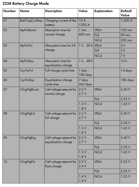

SMA SI 5048 oficiálně Lithium opravdu neumí a nemá ani možnost uživatelského nastavení typu baterie. Důvodem je, že v tomto měniči je přímo integrovaná BMS pro Olovo a to včetně měření SOC přes bočník v měniči. Komunikaci s externí BMS, která by řídila Lithiovou baterku, tento typ nemá. S tím souvisí také to, že u SMA SI se nesmí přímo na baterku připojit DC zátěže, ani samostatné regly. Jinak se interní SOC okamžitě rozjede, bude ukazovat nesmysly, a také podle těch nesmyslů řídit svůj vybíjecí algoritmus.
Vzhledem k tomu, co vše lze(nelze) v nastavení měniče SMA SI5048 nakonfigurovat, by se články 18650 daly připojit tímto trikem:
Referenční tabulka k těmto parametrům je v manuálu na straně 159:

- Typ baterie nastavit na NiCd, 38 článků s nominálním napětím 1.2V per cell.
- Ve skutečnosti připojit Liion 18650 v zapojení 14S.
- Funkci Equalize zakázat.
- Absobční časy pro všechny verze nabíjení nastavit na 10minut, či nejkratší možné.
- V nastavení měniče upravit hodnoty nabíjecího napětí na 1.55V per cell, float 1.4V per cell.
Měnič tedy bude nabíjet 38x1.55V = 58.9V. Na jeden článek 18650 to vychází jako 58.9V / 14S = 4.2V.
Při vybíjení se SMA SI řídí pomocí SOC změřeného svým vnitřním bočníkem, takže tady se jen nastaví, do jakého SOC má baterku vybíjet, například 30%. Minimální vybíjecí napětí baterie je v případě SMA bráno až jako poslední pojistka. Aby počítadlo SOC fungovalo správně, je nutné do měniče zadat reálnou kapacitu baterie odpovídající napěťovému rozmezí, ve kterém se články budou využívat.

Měnič tedy bude nabíjet v nastavení pro NiCd 38x1.58V = 60V. Na jeden článek 18650 to vychází jako 60V / 15S = 4V.
Vybíjení by vycházelo v nastavení pro NiCd 38x1,4V = 53,2V. Na jeden článek 18650 to vychází jako 53,2V / 15S = 3,55V
To by bylo asi optimální.
Ještě prosím o radu kde se dá zakázat funkce Equalize. Nějak to v tom nastavení nevidím.

Re: SUNNY ISLAND 5048 Baterie
CycTmEqu dať na 365 dní a potom na to nezabudnúť.

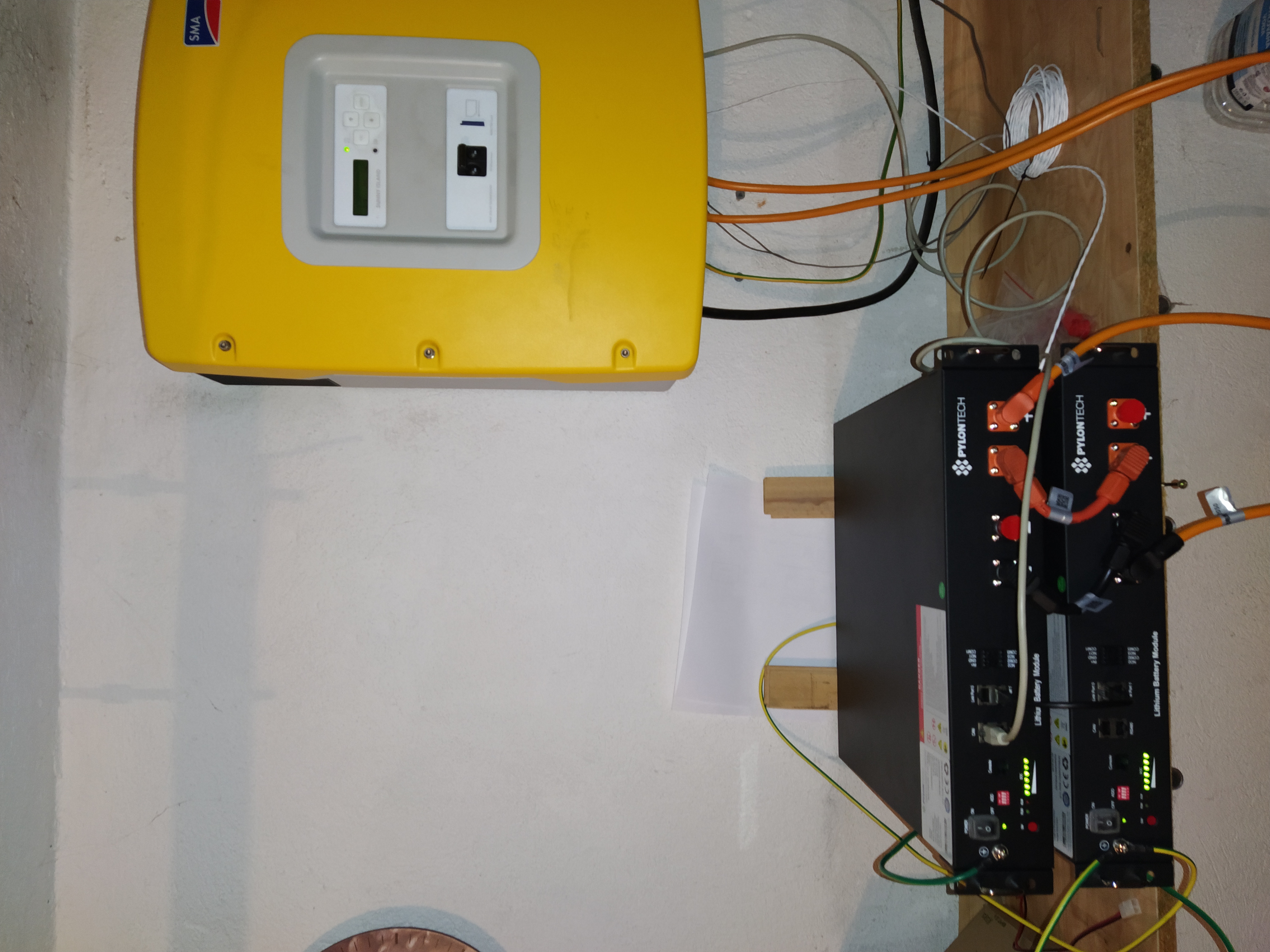

Tak pánové u mě to nakonec dopadlo takhle:

PavelR píše:A jak to sedi napetove? Vse ok?
Řídí se podle BMS od Pylontechu. Nabíjení na 52,2V Akorát bych měl dotaz na někoho kdo používá pylontechy jak moc se mu hřejou kabely?? Nato že májí být na 100 A tak u mě při 50A se zahříva docela dost u + pólu baterie.
Po jakou dobu z nich tahaš 50A ? Na dvě 2400 je to strop . To se hřejou všechny + na obou baterkach nebo jenom na jedný?
Hřeje se to jen na jedný kde je připojen kabel k měniči a je to třeba max 5- 10 min kdy z nich teče 50A Je to u + polu hlavně... - pol baterie je oproti + pol u baterie znatelně chladnější... I při nabíjení se hřeje ...zbek píše:Po jakou dobu z nich tahaš 50A ? Na dvě 2400 je to strop . To se hřejou všechny + na obou baterkach nebo jenom na jedný?
Překontroloval bych spoj kabelu a packu (+), tam by mohl být problém (?vadný/znečištěný? konektor, špatně nakrimpovaný na kabelu, na packu atd ..).
Kouknu na to termo kamerou přes víkend pokud bude svitit
. Zatím jsem si toho nevšiml a mam prazdne baterky dneska temno na Moravě
Když to budeš kontrolovat zda nejsou vadny konektory tak to napřed vypni na pojistce a potom zapni na pojistce nejlepe přes žarovku
