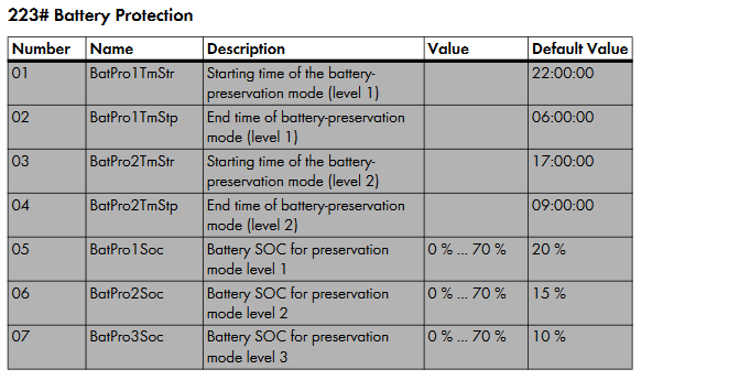

Tak pánové u mě to nakonec dopadlo takhle:
