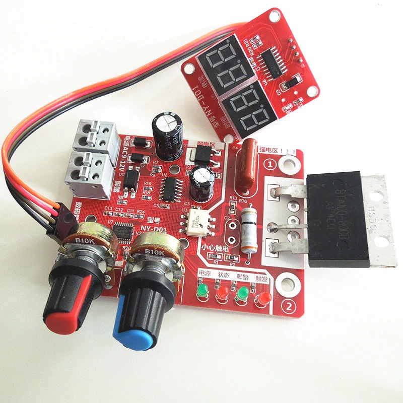

- Dusan61

Ja si bodovačku ešte len robím, ak bude fungovať, tak môžem požičať.antoni_sk píše:Máte niekto zo Slovenska bodovačku batérií, respektíve vyrába niekto aku packy z článkov 18650 alebo podobných ?
Zháňam niekoho kto by mi vedel spraviť batériový pack - samozrejme nechcem to zadarmo.
Začínam uvažovať že by som si postupne nakúpil nejaké články a chcel z nich spraviť nejaké úložisko pre moju FV.
Za info a ponuky ďakujem.
Na bodovačku použijem trafo z mikrovlnky (po úprave) a riadiacu elektroniku z aliexspresu (na tú zatiaľ čakám).

- matobabetak
- Příspěvky: 534
- Reputace:28
Re: Bodovanie batérií - len SK
Mam to tak isto, len ovládací doska prišla z Číny poškodená. Čakám na novú. Dal som do trafa medený drôt zo zváracích káblov a teraz dáva skoro 1200A, 0,6 plech nerez ide bodovať tak to využijem nielen na batérie.

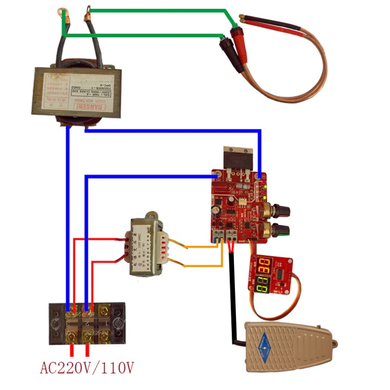

- antoni_sk
- Příspěvky: 677
- Reputace:80
- Bydliště: Liptov
Dušan ahoj, idem ťa trochu pootravovať:
To naozaj na výrobu zváračky stačí len to čo je na tom obrázku ?
To čo je nad svorkami prívodu 220V je nejaké druhé trafo ?
Máš nejaký dobrý link kde sú nejaké dobré technické informácie ?
Plánuješ si robiť nejaký baterkový pack ?
Kludne sa pochváľ - načerpám inšpirácie

- Dusan61
- Příspěvky: 344
- Reputace:113
- Lokalita: Zvolen
- Výkon panelů [Wp]: 3960
- Bydliště: ZV
Najskôr som si o tom niečo prečítal a pozrel videa.antoni_sk píše:Dušan ahoj, idem ťa trochu pootravovať:
To druhé trafko je napájacie pre tú riadiacu dosku.
Budem si skladať batériu do elektrbicykla a neskôr určite aj do môjho systému.
Tak ako píše matobabetak pozri si videa od od Kilerozz.
https://www.youtube.com/watch?v=iigLXVtXD9c
https://www.youtube.com/watch?v=svEhATpe6KQ
Keď to budem mať hotové a bude to fungovať, tak dám vedieť a dohodneme sa na požičaní (ak si to zatiaľ nespravíš, lebo už určite o tom uvažuješ).
