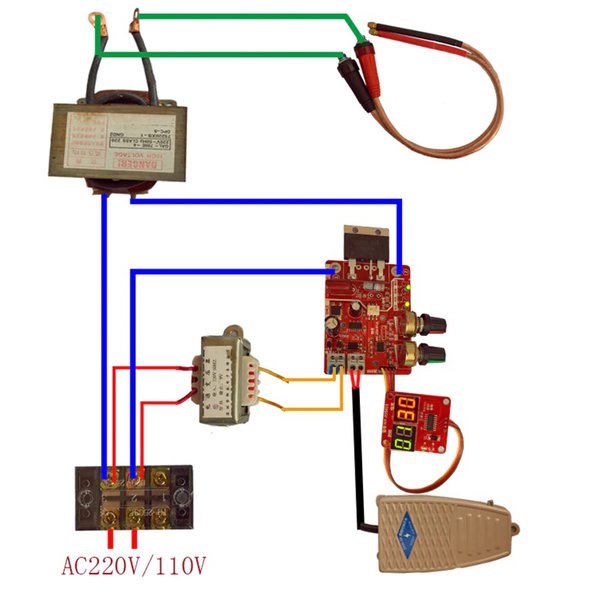

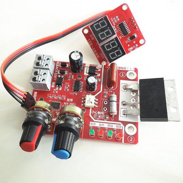

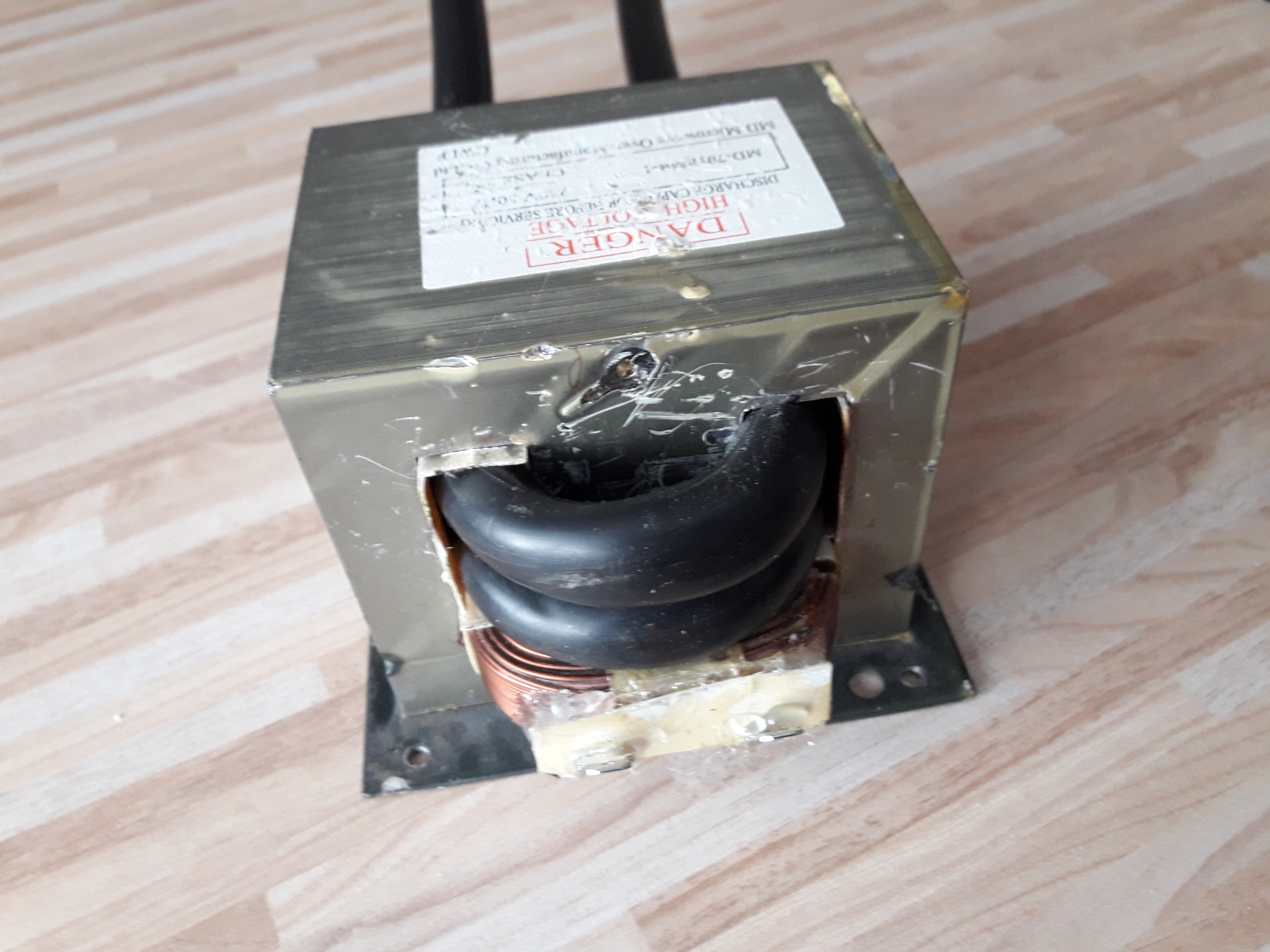

Ja si bodovačku ešte len robím, ak bude fungovať, tak môžem požičať.
Na bodovačku použijem trafo z mikrovlnky (po úprave) a riadiacu elektroniku z aliexspresu (na tú zatiaľ čakám).

Mam to tak isto, len ovládací doska prišla z Číny poškodená. Čakám na novú. Dal som do trafa medený drôt zo zváracích káblov a teraz dáva skoro 1200A, 0,6 plech nerez ide bodovať tak to využijem nielen na batérie.

Dušan ahoj, idem ťa trochu pootravovať:
To naozaj na výrobu zváračky stačí len to čo je na tom obrázku ? :o
To čo je nad svorkami prívodu 220V je nejaké druhé trafo ?
Máš nejaký dobrý link kde sú nejaké dobré technické informácie ?
Plánuješ si robiť nejaký baterkový pack ?
Kludne sa pochváľ - načerpám inšpirácie ;)

Pozri si videa od Kilerozz, vezmeš trafo, vyrezes sekunda len nepoškod primárne vinutie. Daj co naj hrubší vodič a je. Ťažšie je mechanické prevedenie. Ta doska ovláda primár 220v, nastavujes dĺžku pulzu a intenzitu. To je vše. Robia z toho aj nabíjačky alebo zváračky lebo mikrovlnka je často zadarmo. Len pozor na to ze je to 230V!! Takže všetko čo sa dá územní podľa predpisov.

To druhé trafko je napájacie pre tú riadiacu dosku.
Budem si skladať batériu do elektrbicykla a neskôr určite aj do môjho systému.
Tak ako píše matobabetak pozri si videa od od Kilerozz.
https://www.youtube.com/watch?v=iigLXVtXD9c
https://www.youtube.com/watch?v=svEhATpe6KQ
Keď to budem mať hotové a bude to fungovať, tak dám vedieť a dohodneme sa na požičaní (ak si to zatiaľ nespravíš, lebo už určite o tom uvažuješ).

Ahojte, dopozeral som videa Kolerozza - ešte že som nekúpil v Ali nejakú podobnú zváračku :lol:
Škoda že to ešte nedokončil - mohol strčiť to svoje trafo do krabice tej čínskej a vyskúšať...
Síce rozmýšlam o bodovačke, ale na druhú stranu zas nemusím mať všetko a prečo nevyužiť služby niekoho iného...
