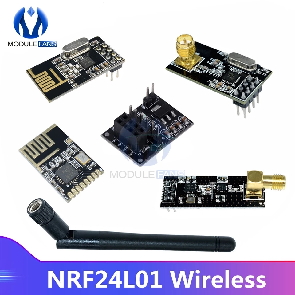

v mojom multimetri je modul vyberatelny a je to ten na obrazku vlavo hore. skusil by som ho vymenit za ten vpravo hore. myslite ze by mohli byt moduly vzajomne zamenitelne? na mojom vidno oznacenie chipu NRF24L01

Chceš použít modul s externí anténou? Zkušenost s tím nemám, ale myslím si, že to bude naprosto stejný modul, jen ta anténa je rozdíl. Jakej máš měřák?

ano, chcel by som pouzit modul s extetnou antenou - antena je polovica uspechu, alebo najprv skusim ten drot ako pisal youda.KubisKV píše:Chceš použít modul s externí anténou? Zkušenost s tím nemám, ale myslím si, že to bude naprosto stejný modul, jen ta anténa je rozdíl. Jakej máš měřák?
