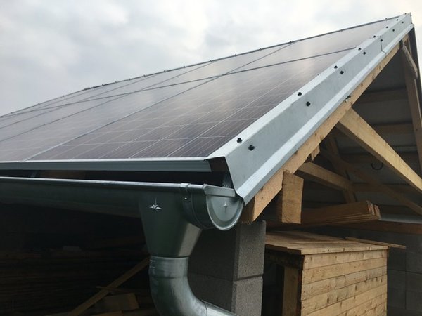

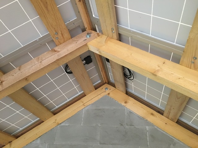

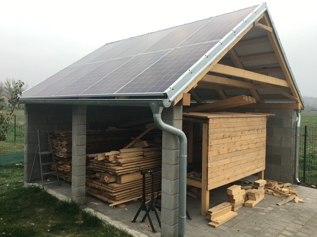

Dovolil bych si představit novou konstrukci solární krytiny garáže na které jsem trochu podílel.
Jedná se o prosté zastřešení garáže situované od severu k jihu, střecha směřuje východ-západ. Oproti mým dřívějším konstrukcím vymyslel klempíř geniální oplechování hřebene a okrajů střechy.
Panely 275Wp jsou přišroubované samořeznými šrouby k podkladním prknům. Spáry mezi panely jsou zatěsněné silikonem, po hraně rámu se udělá "housenka" ze silikonu a panely se srazí k sobě aby mezi nimi zůstala mezera cca 2mm pro dilataci.
Úspora které investor dosáhl na tommto typu zastřešení je značná, původní nabídková cena zahrnovala
- laťování, krytina, pokrývačské práce 38.000Kč
- konstrukce pod solární panely 14.000Kč
Výsledná cena solárních panelů je zhruba stejná jako by stála klasická konstrukce navržená podle obvyklých projektů.
Nevýhody jsou
- Nedá se vyloučit občasné zatečení pokud silikon povolí. Investor je s tím srozuměn a nevadí mu to
- Není jasné zda a jak bude fungovat dilatace. 5 metrů dlouhá řada panelů má při rozsahu provozních teplot -20 až +70C
roztažnost 5mm. Budu po čase referovat jak si konstrukce vede.

Ahoj oto vypada to luxusne. Sam budu resit jednou taky domecek na drevo... Tohle zdase super. Pokud zde neni jistotoa pred protecenim po degradaci silikonu dovolim si navrhnout pouziti pojistne difuzni folie ktera ubrani drevo pred nebezpecim vody.ota píše:Dovolil bych si představit novou konstrukci solární krytiny garáže na které jsem trochu podílel.

Provedeni se mi moc libi

Pojistnou difuzní folii pod panely bohužel nelze použít protože by se přehřívaly panely.
Na auto, stejně jako na dřevo může občas kápnout.

Mohla byt horni i spodni rada odsazena tak jako tasky??? Pak by nebyl problem pouzit mezi rady hlinikovy T profil - pro vyssi životnost, nebo plastovy T profil pro usporu peněz. Pak by byla vyresena i dilatace, protoze by to mohlo byt na silikon bodove.
Ale jinak pekna konstrukce.
"Vyrobci krytin nebou mit co zrat" => tak to ma byt, efektivita s funkcnosti na prvnim miste

To oplechování s tím hliníkovým rámem nebude dělat neplechu pokud jde o pozink a hliník většinou zde bývá zavrhována tato kombinace ale tohle asi bude mít nějakou barvu na sobě že?
- Reputace:239
Re: Solární zastřešení - tentokrát garáž
Bylo by foto oplechování toho hřebene? Díky

Hreben bude klasicke Vdiablo007 píše:Bylo by foto oplechování toho hřebene? Díky

moc pěkná práce. Mohl bych poprosit o detail okraje (plech k panelu z pohledu od spodu panelu) a foto hřebenu?
Děkuji
Děkuji

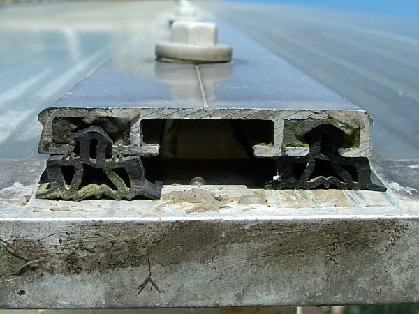

Šlo by to například i pomocí lišty na lexan, zkoušel to někdo? Např:
https://www.lexan.cz/hlinikova-pritlacna-lista-60x8mm/
https://www.lexan.cz/hlinikova-pritlacn ... nedy-elox/
tam by to mohlo volně dilatovat.

Tato šestimetrová přítlačná lišta vydržela 20 let od instalace. Za povšimnutí stojí vyjeté drážky od dilatačních pohybů.
Poznámka: Těsnící pryž a kotvící samořezné šrouby byly po deseti letech provozu vyměněny.
