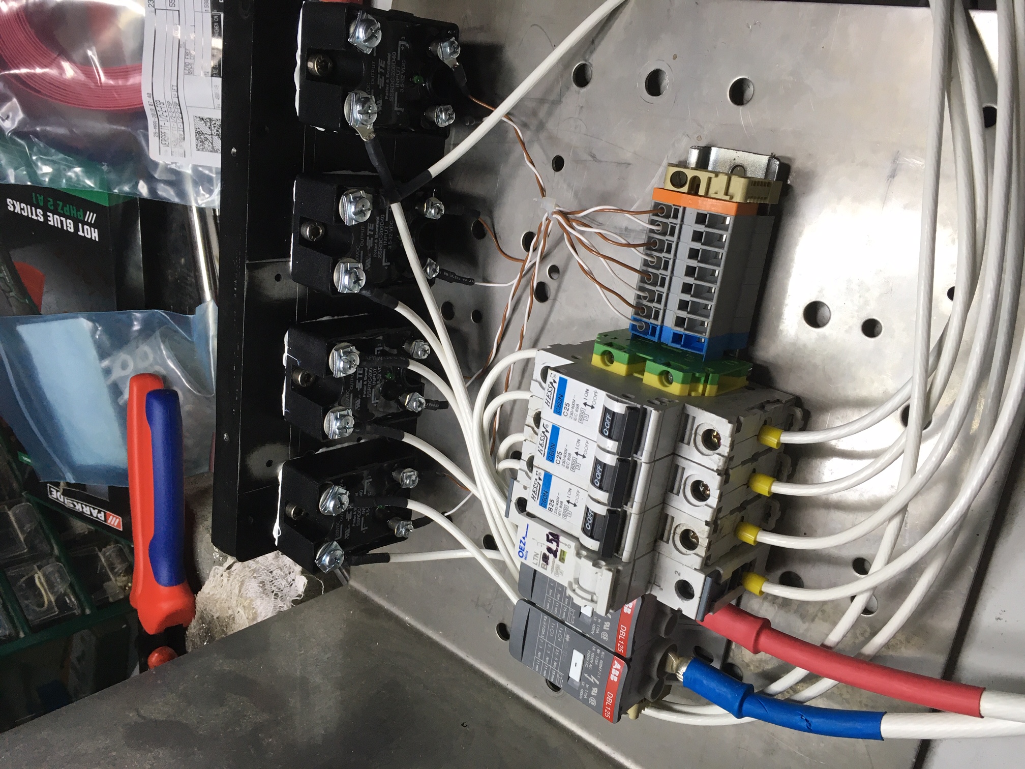

Minulý týden jsem upgadoval vytěžování, takže teď už můžu mařit do bojleru až 4x1kW na DC sběrnici. To už mě dává slušnou možnost to trochu krotit.

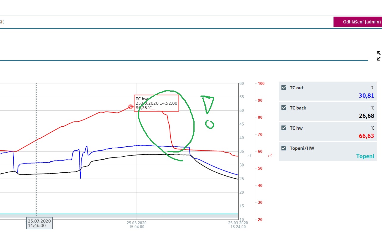

No dnes se mě ale podařila nemilá věc. Jak dnes bylo hezky tak teplota v bojleru vyletěla až někde k 90°C. Předtím jsem kdysi na podzim z důvodu úspory připojil pračku místo studené na teplou vodu, aby nemuselo nahřívat těleso v pračce, protože si ohřívám vodu tepelným čerpadlem a je to tak potom výhodnější. Potom pračka jenom dohřívá na teplotu co potřebuje.
Samozřejmě jsem ještě nestihnul doplnit směšovací ventil za bojler. No a teď se to pračce samozřejmě asi nějak nelíbilo, ta teplota vody, tak to vypouštěla do kanálu až se jí ta teplota začala pozdávat. Prostě 300l 85°C vody šlo do kanálu.
Nemám svářečku na PPR a instalatéry jsem dostat je problém. Alespoň už vím jak se to chová. Měl jsem zrovna telekonferenci do práce a dělali si ze mě srandu co tam brousím nebo co. Mě se to taky zdálo, že do dost dlouho napouští.
Prostě dokud nebylo v pračce 60°C, tak to nebrala.

Krasna prace s tim DC ohrevem. Na jakym napeti ti to beha, ze tam mas AC jistice.

Jede to přímo z baterky, až za regulátory. Je to nastavené někde kolem 56V, nebo taky dle nabíjecího proudu. Jističe jsem dal jaké zrovna byly. Mám teď na cestě DC, ale i klasické AC jističe nemají problém rozpínat tak nízkém napětí. V katalogu OEZ je pro jističe LTN (klasické, ne DC) uváděno 72VDC na jištěný pól. Takže úplně v pohodě. Asi není dobré to používat jako vypínače, samozřejmě.PavelR píše:Krasna prace s tim DC ohrevem. Na jakym napeti ti to beha, ze tam mas AC jistice.
Spirály mám zatím čínské, každá 2x750W/48V a při těch 56V to bere cca 19-20A, takže lehce přes 1kW každá. Máme u nás dost tvrdou vodu, takže minimálně to dolní těleso v přírubě chci předělat na suché. Už mám namotané těleso 2x1,5kW, chybí jen dodělat jímku. Nicméně po roku to při kontrole nebylo s tím vodním kamenem tak hrozné.
Původně jsem chtěl řídit PWM, ale myslím, že by bylo hodně problém to odrušit a on-off systém zatím v pohodě. Mám i nějak vymyšlené postupné střídání, aby se zatěžovaly tělesa podobně.

O tech LTN to o DC vím. Pokud to mas takto tak pohoda. Taky mam DC ohrev. To je uplne parada. Vykon tece tam kam ma, menic ani nepipne ... super.

Ridim to podle napeti scadou. Zatim skokove. Tri mini stykace. V techto dnech kdy nam vir dodal volny cas tak pomoci svych vidlackych programovacich skilu pisu plynuly rizeni

Pokud bys chtěl DC SSR, tak tu mám něco navíc, klidně dám k dispozici. Napiš případně do SZ.PavelR píše:Ridim to podle napeti scadou. Zatim skokove. Tri mini stykace. V techto dnech kdy nam vir dodal volny cas tak pomoci svych vidlackych programovacich skilu pisu plynuly rizeni

Skoky po kW jsou v pohodě na tolik panelů,to nebude potřeba měnit za chytrost PLC.

Jasně. Mám z toho zatím podobný pocit. Já můžu nastavovat různé zpoždění a hystereze, takže do jde celkem vychytat, aby to chodilo obstojně a nekmitalo.marko250 píše:Skoky po kW jsou v pohodě na tolik panelů,to nebude potřeba měnit za chytrost PLC.
Na tom DC to má tu krásu, že pálím klidně 4kW a měnič může dávat taky 4kW, ale tam kde to je potřeba. A nemusím mít k tomu další krám nebo nějaký obrovský měnič.

To je prave ta nejvetsi vyhoda - to stoji za trochu te medi navic.
