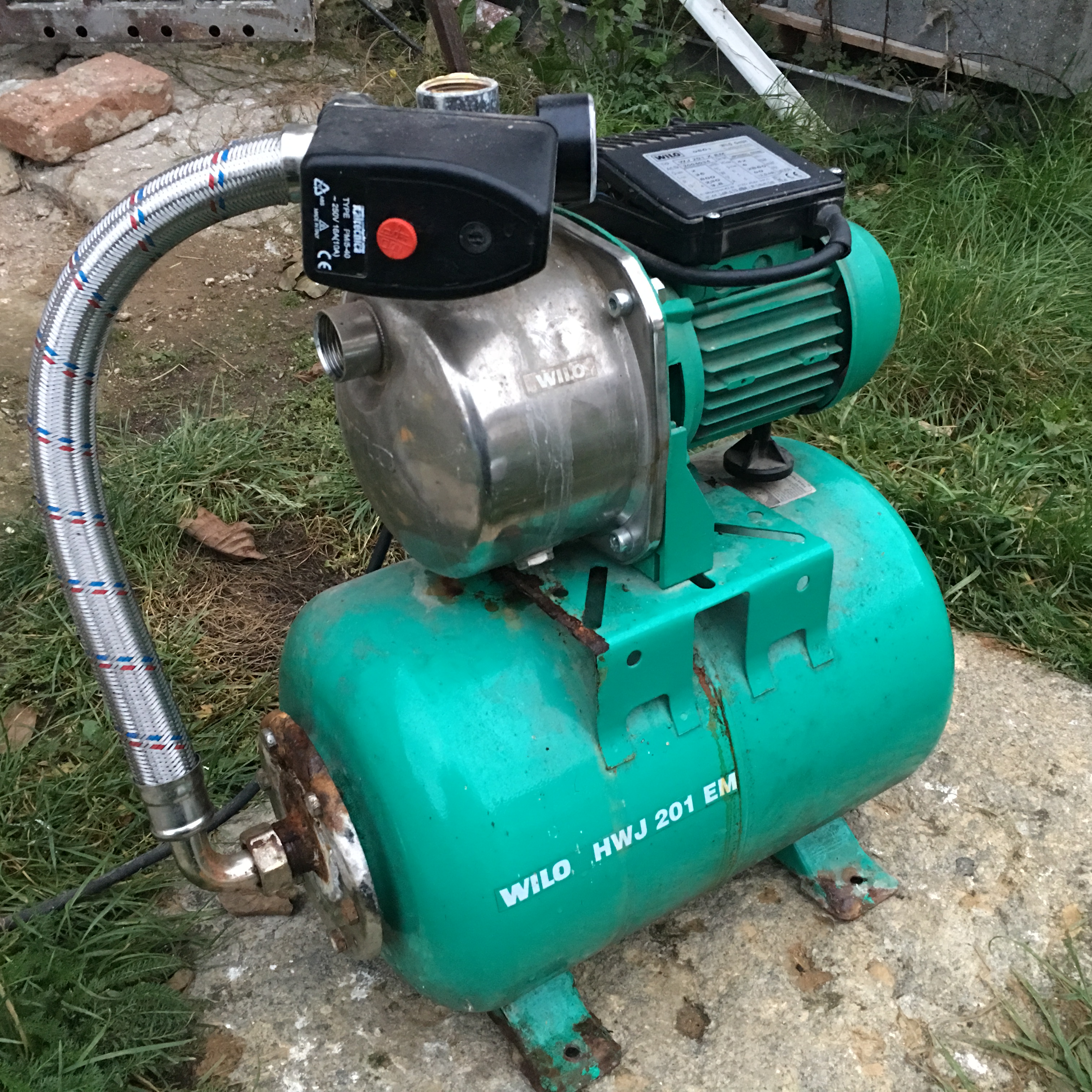

Nabízím domácí vodárnu WILO WJ201 EM s výkonem 0,6 kW a tlakem 24 litrů. Vodárna je stará přibližně 10 let, čerpadlo i tlakový spínač fungují, tlaková nádoba je bez koroze. Po drobné opravě plechové příruby bude zařízení opět plně funkční. Diskutuje se také o vhodnosti jednofázových čerpadel bez frekvenčního měniče a o výhodách vodáren s membránou oproti těm s vakem.
- Reputace:514
Daruji domácí vodárnu (na ND či k opravě)
Upgradoval jsem vodárnu a zbyl mi typ
WILO WJ201 EM
Stáři cca 10 let ale po drobné opravě (koroze plechové příruby na tlakové nádobě)bude opět fungovat.
Tlaková nádoba 24 litrů bez koroze, čerpadlo jede a čerpá, tlakový spínač spíná.
WILO WJ201 EM

Doporucim s přírubou měnit rovnou vak nestojí moc a stejně to časem přijde je to spotřební materiál

Re: Daruji domácí vodárnu (na ND či k opravě)
S vaky v tlak. nádobách jsem si užil dost a pořád to nekončí. V některejch nádobách je vevnitř ostrá hrana, která ten vak jistě zničí a fakt to dlouho netrvá. A naopak jednu podobnou, s prorezlou přírubou, jsem dal sousedovi, a s původním vakem funguje dodnes (50l svislá), a to i já ji dostal darem... Co mě nejvíc vadí, tak ta pórovitost vaku, kdyby mi takhle ucházely gumy na autě , motorce nebo kole, tak nedělám nic jinýho, než dofukuju...
Včera jsem měnil expanzku topení - podle výpovědi uživatele byla snad od jara bez tlaku, teď jsem do ní nenacpal nic ani 7bar kompresorem, s vyšroubovaným ventilkem a bez tlaku vody. Stáří cca 5 let. Prostě se ta guma sležela do jenoho kusu...

Tahle fungovala roky bez zaváhání. Jen odešel rozbehovy kondenzátor. Je to ještě echt německa výroba. Bych to možná dokázal poslat v krabici od novy vodárny. Ale to balení je děsná pakárna. Posli mi do SZ adresu. Nechce se mi to jen tak hodit do šrotu a jsem pro reuse ochoten jí zabalit, dokonce i na poštu odvezt.

presne takúto vodárničku mám, tiež možem potvrdiť že je to velmi spolahlivý strojček
PS:ak by som býval bližšie,určite by som ju bral do rezervy (zdá sa že fakt je ešte kvalitne spracovaný,nie ako tie kadejaké dnešné kadejako nazvané vodárničky
