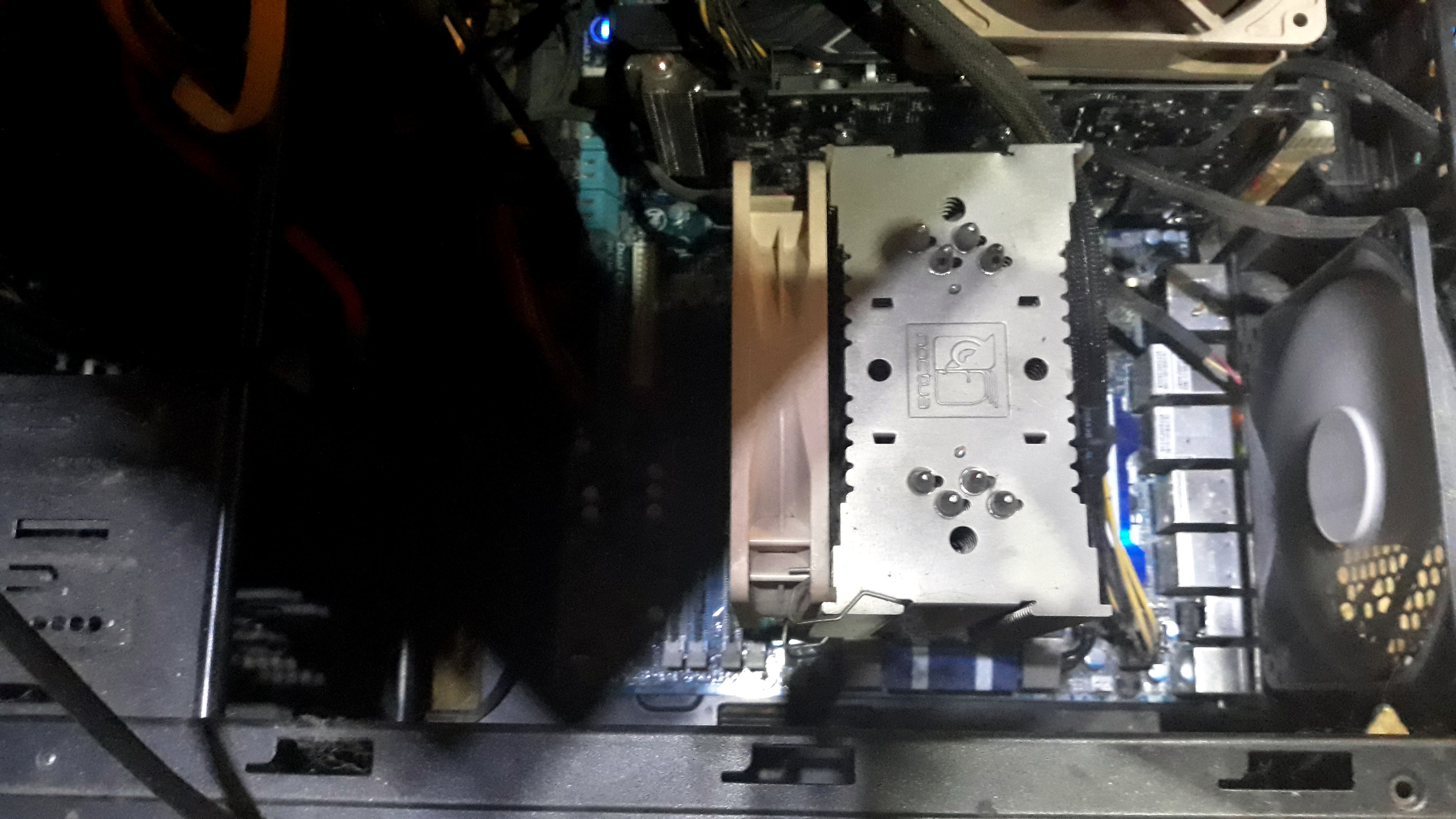

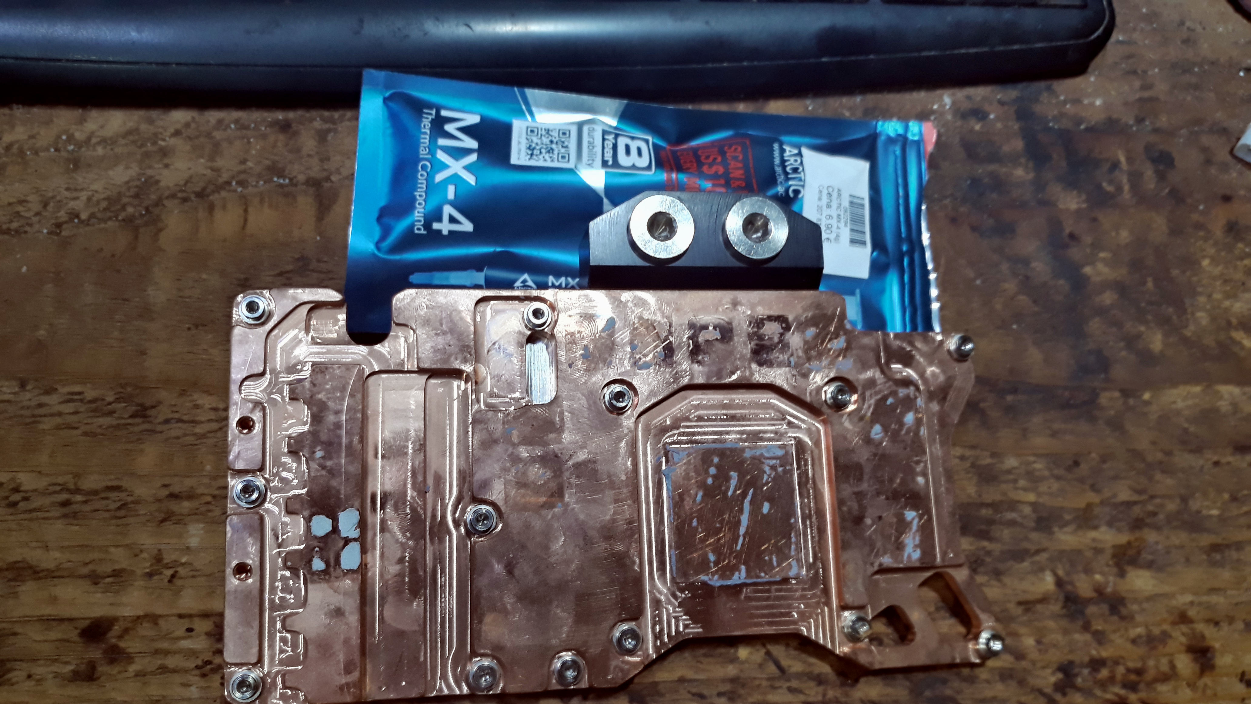

chladim zatim jen cpu, nemam nejak cas udelat blok na grafiku. 3x120 radiator vpredu, 2. radiator je z topeni z opelu. Bloky ma z aq cool all in one setu a jelikoz jsou nizkoprutokove nejsou v serii, ale jsou paralelne. Cerpadlo eheim 1000 ve 12V DC verzi.
Ventilatory jsou noctua 800rpm, zdroj je seasonic 660W, ktery si do 250W jede pasivne. V pc jen ssd disky. Blok na grafice zatim neosazen, jinak by to bylo uplne neslysne.

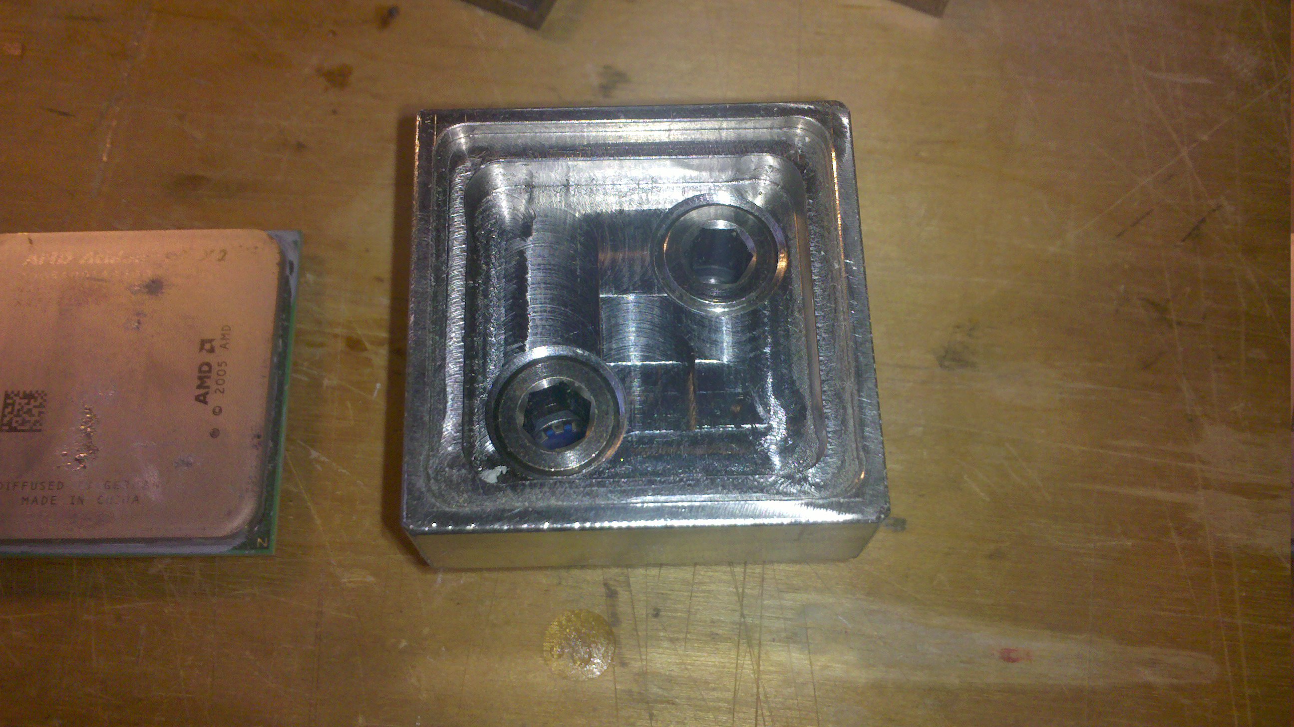

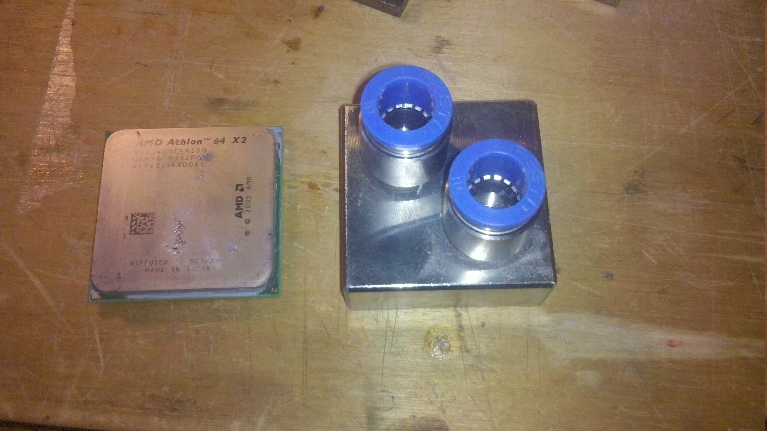

Svojho casu som si nechal vyrobit kryt na procesor. diely som vycistil, odmastil a zlepil epoxidom. vsetko drzi, nic netecie. chvilku som to skusal, zatial nepouzivam. ale mam to v plane spojazdnit do obyvacky k hlupej telke a spravit z nej smart. mam uz nachystane aj chladice na grafiku (kupovane). uz to chce len cas.
