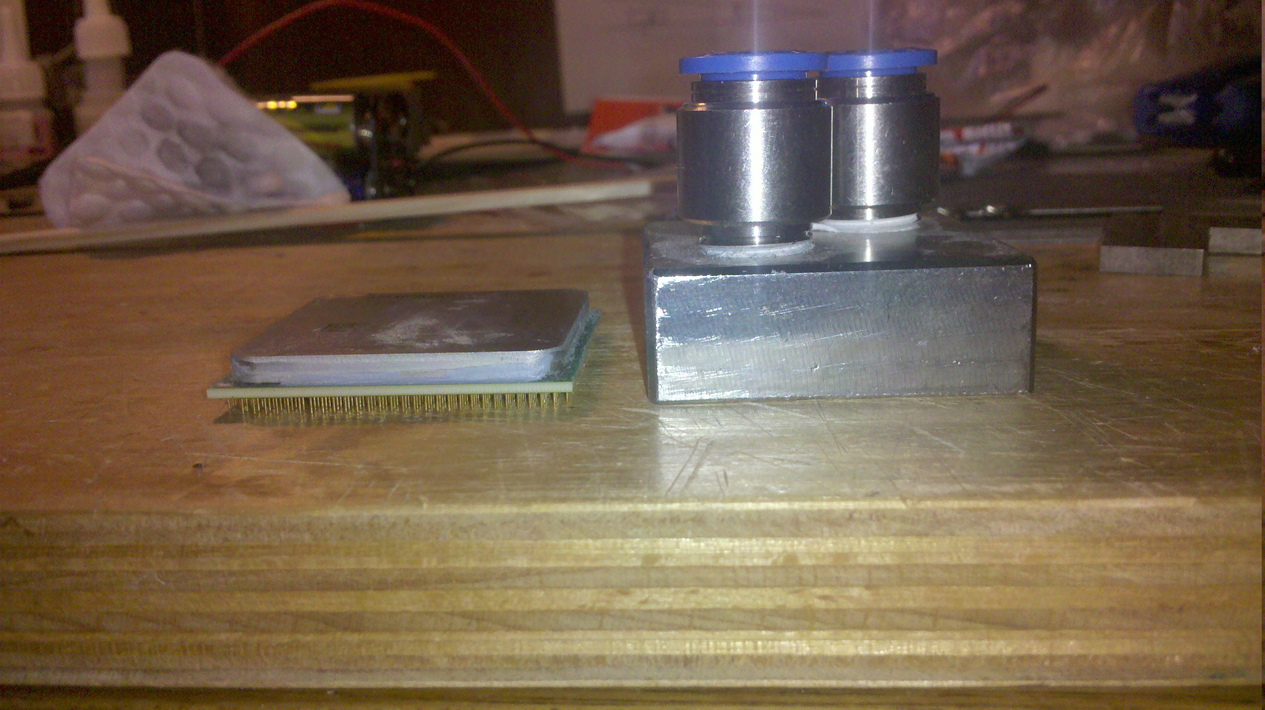

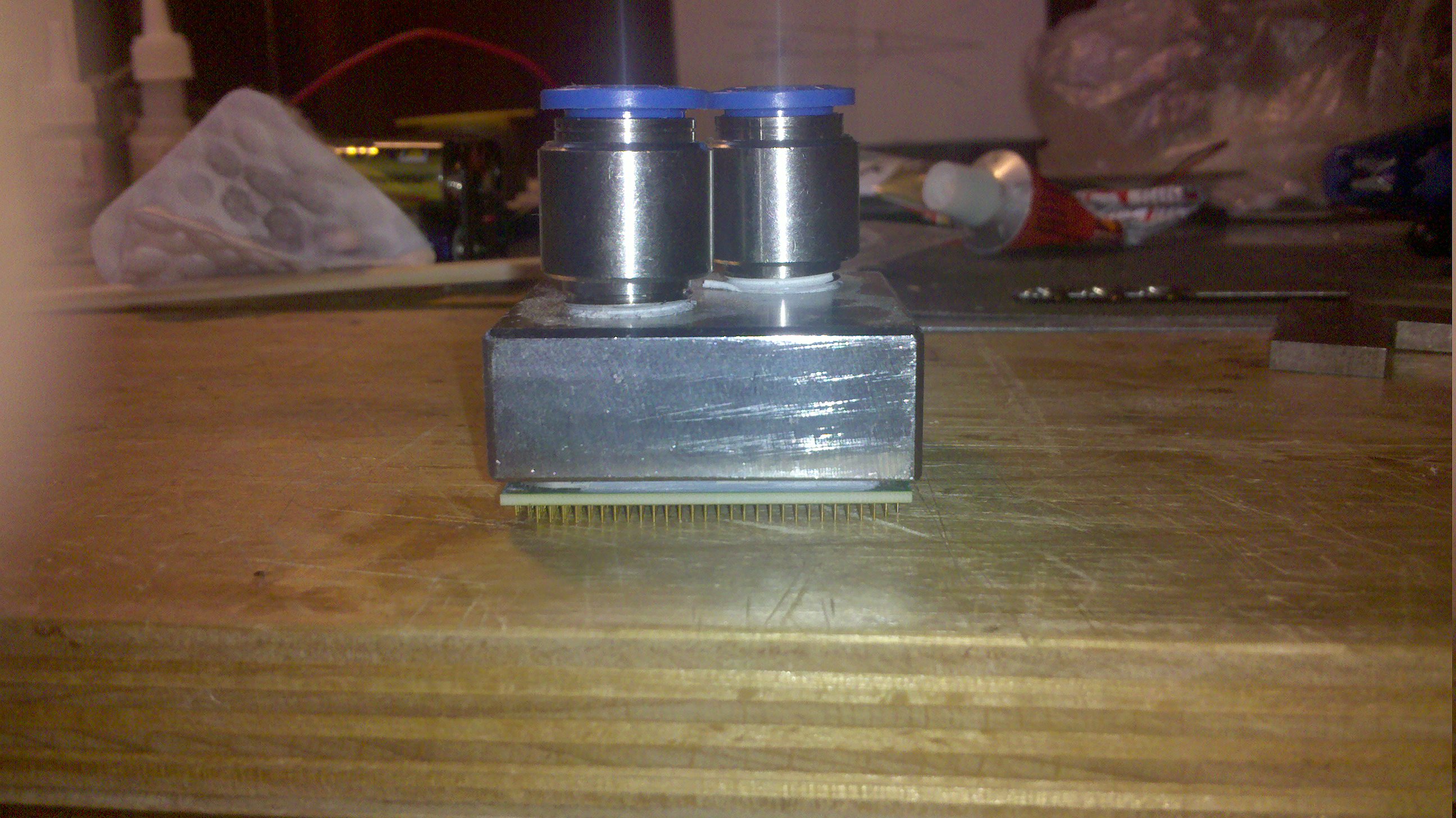

Svojho casu som si nechal vyrobit kryt na procesor. diely som vycistil, odmastil a zlepil epoxidom. vsetko drzi, nic netecie. chvilku som to skusal, zatial nepouzivam. ale mam to v plane spojazdnit do obyvacky k hlupej telke a spravit z nej smart. mam uz nachystane aj chladice na grafiku (kupovane). uz to chce len cas.

přímé chlazení heatspreaderu vodou... tak do toho jsem se nikdy nepouštěl. Koukal jsem na to, ale zdála se mi přidaná hodnota jak příliš malá za ztrátu záruky a to nemluvím o komplikacích u výměny HW. Já měním docela často... před pár týdny jsem měnil R7 1700 za R7 3700x a grafiku nemám chlazenou, protože na začátku čekám nějakou dobu jestli je karta ok a po nějaké době si zase říkám, že už je stará a pořeším to až s tou další... Aktuálně jsem v té druhé fázi.... 1070 bude za 2 týdny po záruce (k mému překvapení vydržela celou záruku tj 3 roky) a nechce se mi dělat chladič na něco co mi nikdo neopraví když odejde... Jenomže z aktuální nabídky nemám co koupit. Grafiky jsou drahé a moc se to za poslední 3 roky neposunulo. (nebo teda výkon se posunul, ale za cenu této karty ve stejné ceně se to moc neposunulo)

Hlavně je tam špatně ten heatspreader! Pokud to někdo myslí vážně, tak musí dolů, vyčistit, a med nebo stříbro přímo na křemík. Na hliník zapomeňte, ten je vhodný tak na žebra to teplo vyzářit do vzduchu. Kombinace hliník a med se ti probírá neustále a neustále se to tu znovu objevuje... Zrovna na těch obrázcích výše, poniklovaná měď voda a hliník, ta nejhorší možná kombinace. Nikl se někde škrábne, už je určitě škrablý a už to jede. Na těch pár wattů fakt voda nesmysl.
