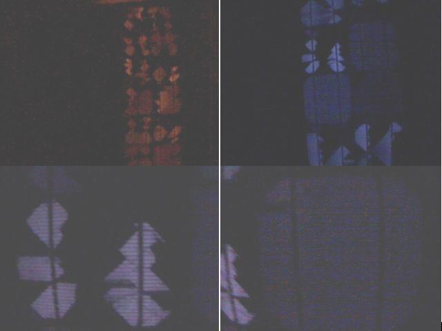

to je ta metoda? co z toho je poznat?

Typuji lokální přehřívání, vidět termokamerou.

na panelech tyhle mapy vidim za beznyho svetla, znamena to ze jsou ty panely vadne? nebo je to normalni? pac vykon davaj celkem normalni.

Ani netusim abramsi, mel si tu i fotky tech panelu pri normalnim svetle? Vim ze to tema s temahle fotkama tu uz nekde prolitlo kdysi davno predavno. Zajimave by bylo zjistit jesti mapy viditelne normalne nejak koreluji, nebo naopak vubec s mapami viditelnymi pri testu ala abrams ...

Dumi - viděl-li bys tento efekt za běžnýho světla , neměl bys lidský oči ale zrak vetřelce
. Jedná se o slabé infračervené záření generované procházejícím proudem
- fotovoltaický efekt navopak , efekt voltaickofotonový
Tma je tma / nic , světlá místa jsou fungující plochy
a svislé tmavé stíny sou sběrné pásky
. Takto sem onehdá testoval monokrystalický
- foto ve standartním spektru elektromagnetického záření : Elektronům zdar

Vlastni foto u me na panelu. To co ukazoval Abrams jsou spise vzduchove kapsy, vada pri vyrobe.
Pokud budou panely mit microtrhlinu, tak se po case vyroby a zapojeni v paralelnich stringach projevi viz foto:

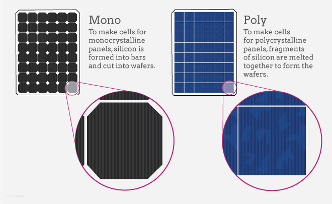

Asi to je torchu OT, ale jaký je rozdíl v učinnosti panelu kak jste tady dali fotky.
abrams- z useklýmy rohy těch destiček
NOPARasito- ma destičky až do rohu.
Někde jsem zahlid na trubce o tom debatu, ale už to nemužu najit. myslel jsem že to skounu později a nevim už kde to bylo..
neví o tom někdo něco ?
ale z logicky jak jsou ty rohy osekle tak je menší plocha.. není to pak škoda ?

lebo pri výrobe to má okrúhly tvar(je to dlhý valec,tuším niekolko metrov,ktorý je potom narezávaný na velmi tenké plátky,volakedy na 0,5mm,nové sú už ovela tenšie),a ten je potom dalej rozrezaný na takéto "osekle štvorce" no a zo zbytkov sa vyrábajú menšie a menšie panelykvako1 píše:ale z logicky jak jsou ty rohy osekle tak je menší plocha.. není to pak škoda ?

Súvisí to s tým, že monokryštály boli veľmi drahé a z ingotu sa úmyselne vyberala čím väčšia plocha, teda bez rožkov. Dnes sa už aj mono robia až do rohov ...

Sorry, ale bud to mam doje...ne ja nebo nekdo jinej!!!!Lui píše:lebo pri výrobe to má okrúhly tvar(je to dlhý valec,tuším niekolko metrov,ktorý je potom narezávaný na velmi tenké plátky,volakedy na 0,5mm,nové sú už ovela tenšie),a ten je potom dalej rozrezaný na takéto "osekle štvorce" no a zo zbytkov sa vyrábajú menšie a menšie panelykvako1 píše:ale z logicky jak jsou ty rohy osekle tak je menší plocha.. není to pak škoda ?
Je to dle me, tak ze POLYKRYSTAL se da udelat jakykoli tvar, protoze je mletej a spojenej do potrebneho tvaru. Takze bude mit pekne rohy. Kdezto MONOKRYSTAL je rezanej z jakoby INGOTU, takze bude mit rohy zaobleny. Ps.:fotka s "snecima cestickama" je z polykrystalu, pro upresneni.

Ved presne tak to je ako si to napísal
mono z valca (preto bez rohov)
poly je nanesená vrstva (tam už štvorec nie je problém)

je to tak... toto je jedna ze známějších metod vzniku monokrystalu křemíku.
