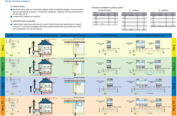

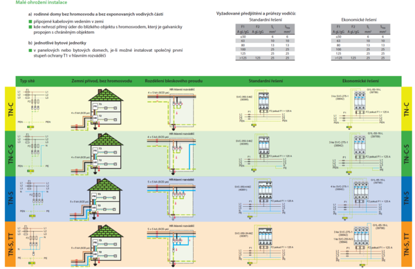

- DanoP
- Příspěvky: 949
- Reputace:216
- Bydliště: Trnava, Slovensko
Re: Prepetovka? Lze pouzit?
Tepelne cerpadlo ma elektroniku takze skor T2+T3, ale pre dobry pocit tam mozes dat ten DEHN. Kazdopadne doporucujem si najskor nacita info o pouziti prepatovej ochrany.Samotna prepatovka bez spravneho zapojenia moze spravit viac skody ako uzitku. Nejake orientacne info (prebrate z katalogu)
