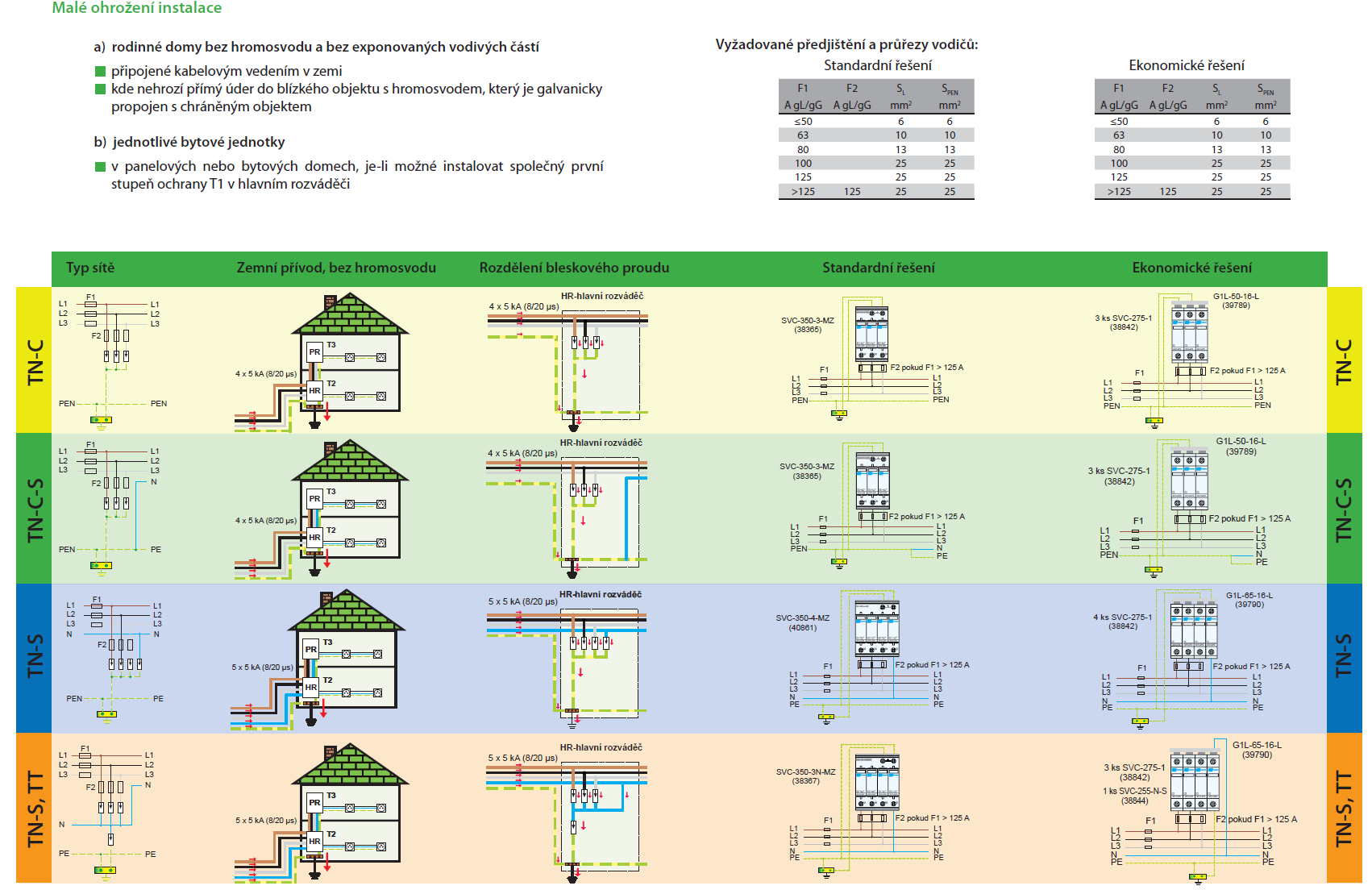

Tepelne cerpadlo ma elektroniku takze skor T2+T3, ale pre dobry pocit tam mozes dat ten DEHN. Kazdopadne doporucujem si najskor nacita info o pouziti prepatovej ochrany.Samotna prepatovka bez spravneho zapojenia moze spravit viac skody ako uzitku. Nejake orientacne info (prebrate z katalogu)

Doporucil by som si stiahnut Knizka od DEHN a tam je podrobnejsie info , myslim ze strana 16. Je to sice site na ich vyrobky ale princip je rovnaky. Najprv sa musia osetrit vsetky prestupy z objektu, potom sa doplnaju ochrany vo vnutri podla jednotlivych zon.

jenom upřesnění: http://www.kniska.eu/ -tamje o hromosvodech a přepětí prakticky všecko.
