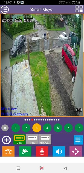

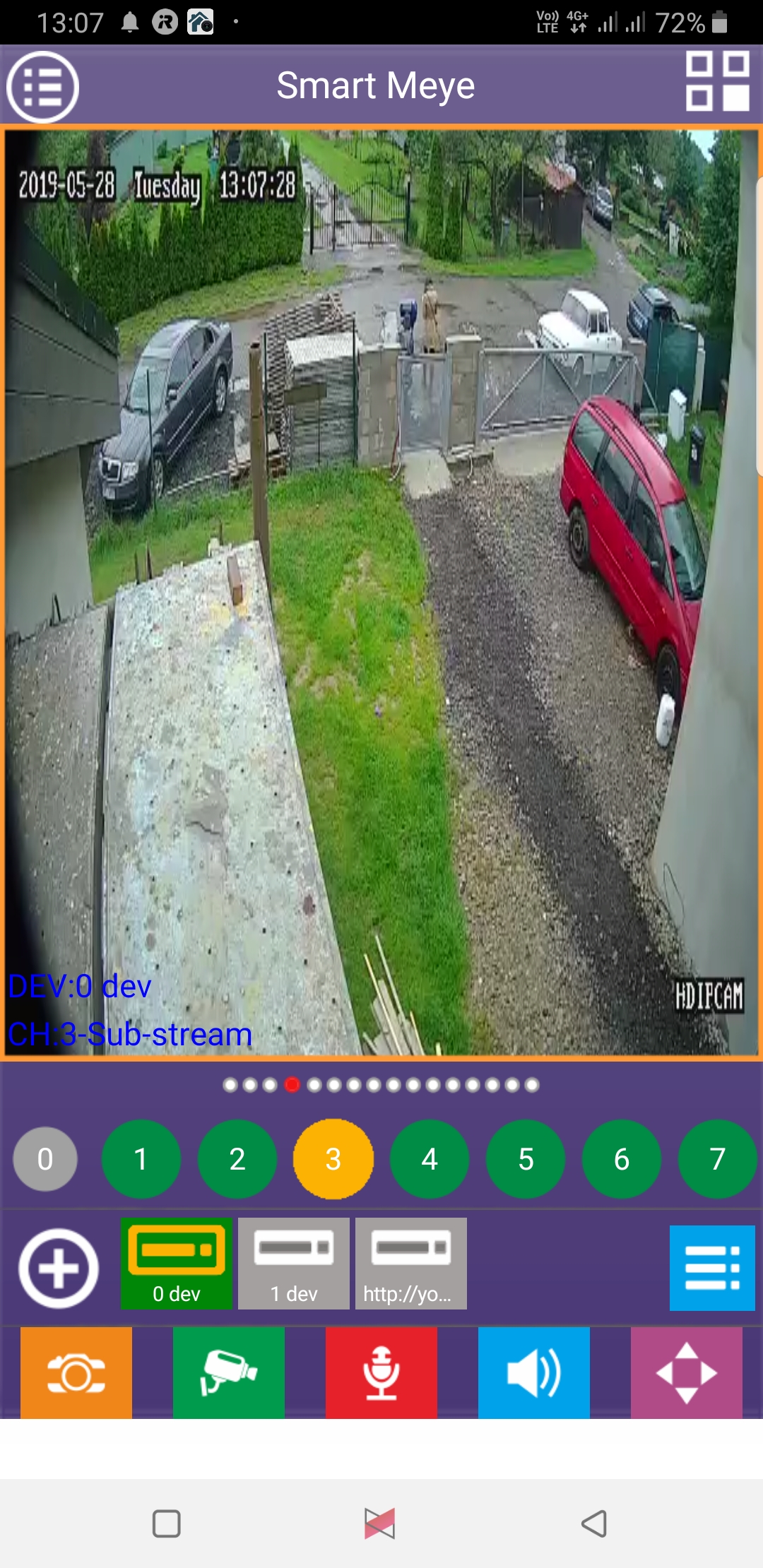

Ložnici posilam zasadne v PM. Chtel jsem postnout kvalitu obrazku u kamerky za 500
