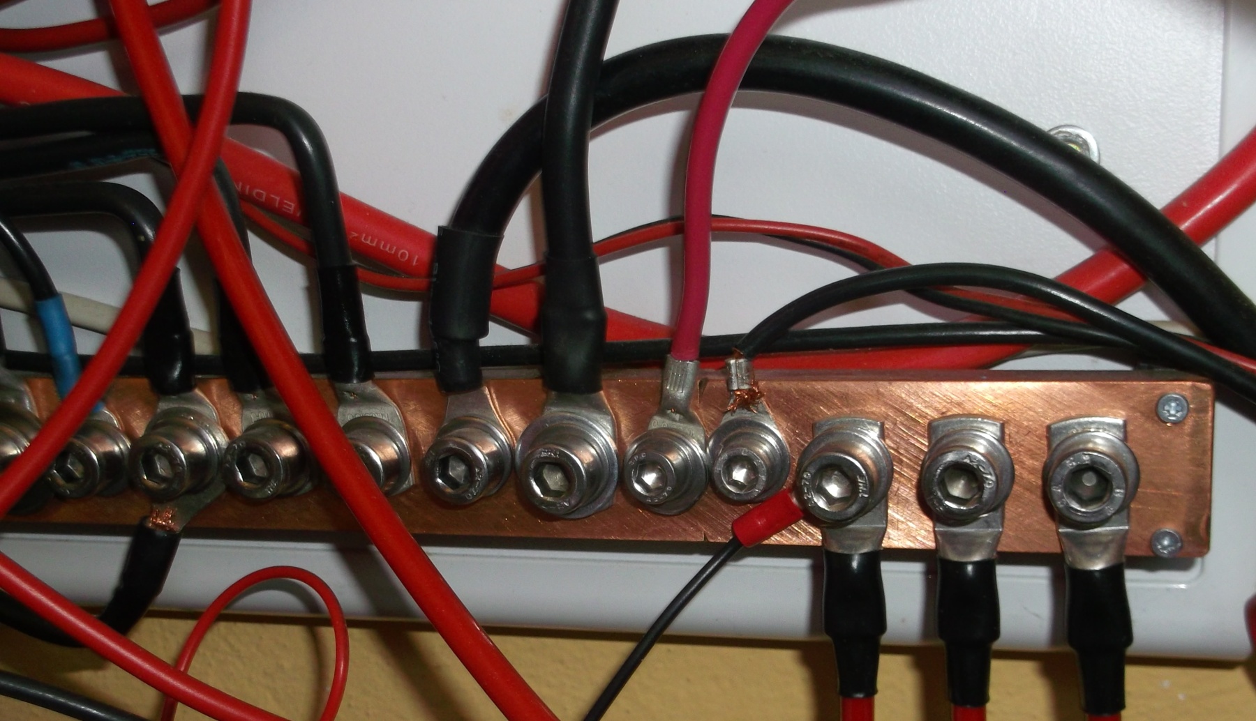

Re: Měděná pasovina pocínované očka jaké šrouby
Dobře takže když už měděnou pasovinu mám tak navrtán díry vyrezu závit dám šroub zespodu jelikož by se pak k němu blbě dostávalo a matka půjde z vrchu přes očko
Mám zbernicu z medi 10 x 30, závit M8, len dve diery s M6. Spolieham na styk očka so zbernicou, používam nerez skrutky s pokiaľ možno väčšou podložkou.
- Reputace:239
No takže nerez šroubky. Tobze bude mít šroubek špatnou vodivost mi u očka nevadí to bude mít svůj kontakt. Jediné u čeho mi to bude vadit že při šroubech ve dvou řadách to bude snižovat průřez mědi jelikož 30mm minus 2x6 zůstává už jen 18 čisté mědi ale to by přicházelo v úvahu kdyby byli ideálně vedle sebe v řadách zkusím to vrtat cykcak aby zůstalo mědi více
Zdar
osobne to mam takto:
- zbernica mosadz, hranol 20x20 mm (velmi podobne ako vlkazajac). volil som vacsi rozmer na hrubku, je mozne namontovat dlhsiu skrutku. vodivostne to odpoveda priblizne medi o priereze 95 mm^2
- diery so zavitmi M6, kazdych 15 mm
- skrutky nerez,
https://www.fabory.com/sk/skrutka-s-vn% ... Arelevance
- podlozky pruzinove poistne, zabranuju samopovolovaniu a vytvaraju pritlak. nedochadza k povolovaniu zmenami teploty.
https://www.fabory.com/sk/poistn%c3%a1- ... Arelevance
- menic som napojil v strednej diere. baterie na striedacku z lavej a pravej strany.
mam to dimenzovane na 100 A, zatial v stadiu zrodu a v pohode.
Já to nemám jako hlavní zbernici ale jako propojovací body jednotlivých bloků Lionek takže veškeré vedení bude řešeno jen kabeláží od jednotlivých battery packu. Ještě bych to mohl řešit že pod jeden šroubek půjde očko od plusu a od mínusu nasledneho bloku přenos bude tedy probíhat přes očka a pasovina nebude tolik namáhaná
- Reputace:239
Akorát se dívám že jsi použilo ty pojistné podložky pozinkované to je trošku kontraproduktivní když pozink zde nedoporučujítomasko píše:Zdar
Zdar
Celkom nerozumiem, ze preco nie je pozink doporucovany. na jednej strane sa podlozka dotyka nerezovej skrutky, na druhej strane pocinovaneho oka. vsetko na miestach, medzi ktorymi je rozdiel potencialov 0V. Potencial (pracovne napatie) je az medzi druhou stranou pocinovaneho ocka a zbernicou. a tu sa zinok nikde v ceste nenachadza. umiestnene to mam v dielni (trucovni), kde z casu na cas robim modely lietadiel. takze suche prostredie, vetrane vetrakom. ku korozii tu teda nie su vytvorene podmienky. v com je teda videny problem a ja ho prehliadam?
Pokud je kontakt nerez pozink počin tak pak jo. A ty máš do pasovina vyřezaný závit nebo šroub máš z druhé strany klasický matičkou?
- lemra79
- Příspěvky: 645
- Reputace:97
- Lokalita: Usteckoorlicko
- Výkon panelů [Wp]: 19560
- Kapacita baterie [kWh]: 10?
- Lokalita:UsteckoorlickoSystémové napětí:48VVýkon panelů [Wp]:19560 Kapacita baterie [kWh]:10?
ja bych tam nerez spojovak (matka +sroub) rozhodne nedaval, nekdy se to do sebe bez zjevne priciny zakoune na hfest. pokud tam nebude mokro, med a pozink spojovak bude normalne fungovat. funguje to tak ve vetsine prumyslovych rozvodu.
- Reputace:239
No šroub by byl nerez matka pozink s tou teflonovou vložkou proti povolování. Matka pozink nerez šroub takže by k zatuhnutí do sebe nemělo být a med s pozinkem nebude mít kontakt takže by se neměli ovlivňovat. Nebo v tom je ještě nějaká kroankdyz to tak nakombinuji?
