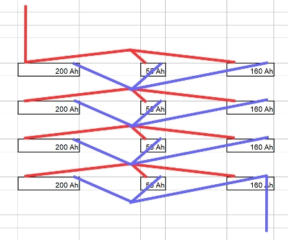

Re: nerovnake sady aku paralelne
Roli hraje i to, jak jsou paralelně propojeny. Na http://www.smartgauge.co.uk/batt_con.html si hráli se simulací propojení 4 článků paralelně a dle způsobu jejich vzájemného propojení bylo jejich zatížení při celkovém proudu 100 A:
The bottom battery provides 35.9 amps of this.
The next battery up provides 26.2 amps.
The next battery up provides 20.4 amps.
The top battery provides 17.8 amps.
Tedy celkem nerovnoměrné zatížení. A když články propojili jinak, tak se dostali k
The bottom battery provides 26.7 amps of this.
The next battery up provides 23.2 amps.
The top battery provides 26.7 amps.
Tedy mnohem rovnoměrnějšímu zatížení článků.
Áno, to je princíp paralelného prepájania viacerých batérií, ktorý poznajú všetci tvorcovia packov z Lix a ktorý trpezlivo pripomína kodl69, aj iní.
Druhá vec je istenie. Teoreticky by mala byť každá batéria istená a hodnota poistky musí byť primeraná zaťaženiu. Preto je treba venovať správnemu návrhu poistiek pozornosť, príčiny uviedol volente. Je to o vnútorných odporoch batérií a o možnom prúdovom preťažovaní hlavne batérií s menšou kapacitou ( 55 Ah vs. 200 Ah ).

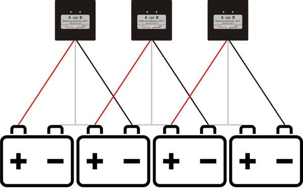

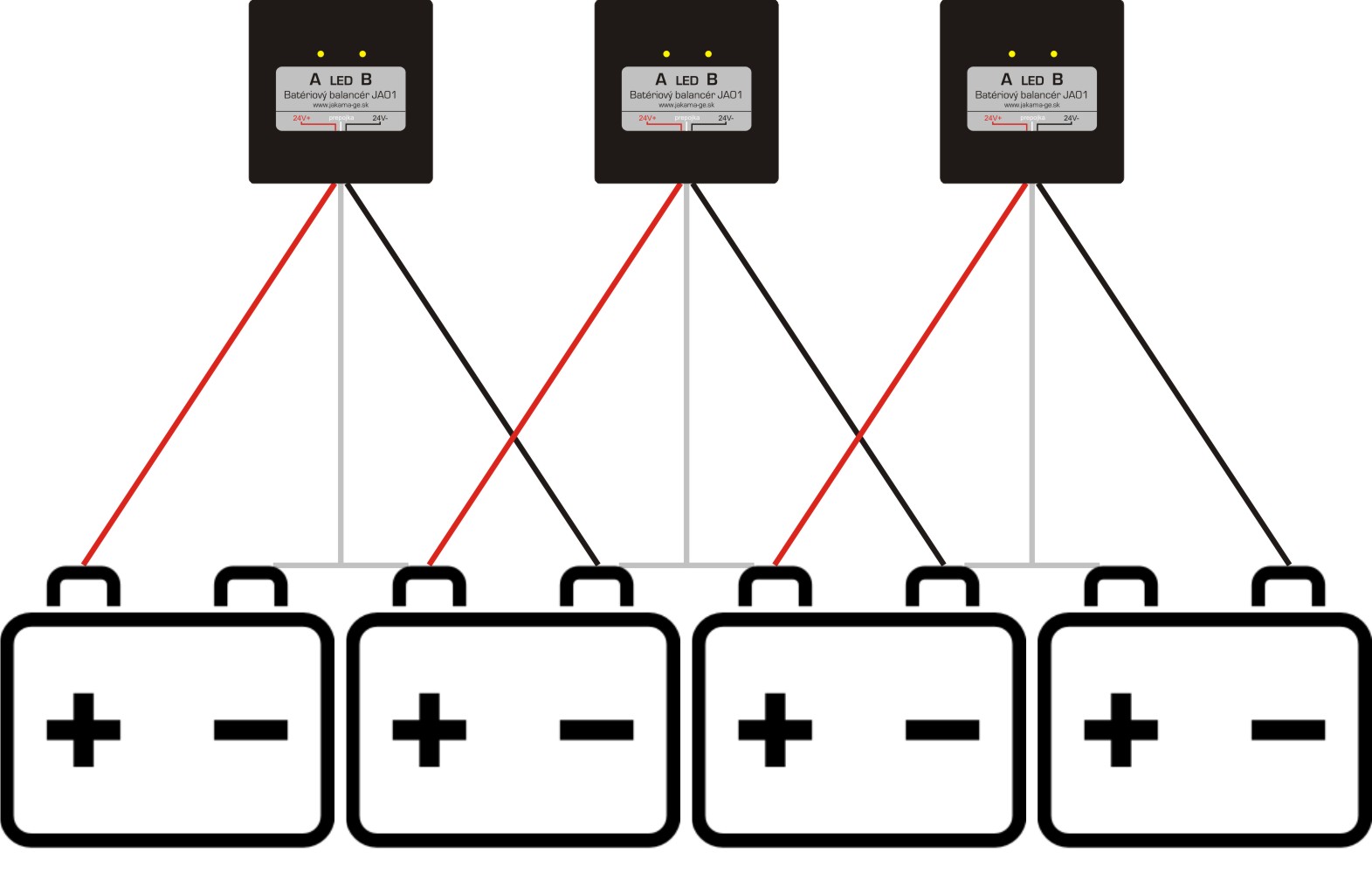

Podľa zadania, poskladal by som to takto : Jasne sú viditeľné uzly pre pripojenie troch balancérov, ktoré môžu batérii dosť pomôcť. Základný problém nebalancovaných 6 článkov v jednej batérii zostáva...
Dakujem za podnety, tiez ma napadlo, ze lepsie bude najprv zapojit 12V baterie paralelne a potom tieto "zostavy" do serie, aby mali 48V. Pri paralelnom zapajani vyuzit pravidla ktore naznacil rva. Este otazka- vlkazajac, stacia tri balancery? Myslel som ze treba 4..
30xGS55 (1600W)JV a 30xGS55 (1600W)JZ, 6x320W PERC JZ, Axpert 48V 5kW 800Ah gel. olovo, menič 2500W, MPPT 48V40A 300Ah AGM olovo,BMS Victron BMV700,702
Tri sú akurát.
