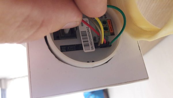

Zdravím místní osazenstvo,
protože jsem dostal do ruky sledovač stavu baterií BMV-600S poptávám kabel na propojení s PC.
Anebo pokud má někdo s tímto BMV zkušenosti , tak prosím o radu jestli se dá zbastlit nějak neoriginální propojení - však je to RS232. Ten kabel co mají na neosolaru ( cenově mimo moji představu ) je ale psán pro řadu 700 - tak nevím zdali by mi fungoval.
Díky za postřehy
Martin

Re: Kabel VE.Direct pro BMV-600S
Takto je to u mňa hardverovo,a stálo to možno 5 eur :

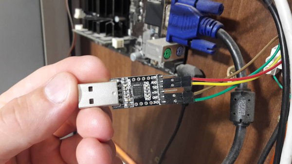

Standartne staci kabel k staremu mobilu co ma v sobe prevodnik USB-RS232.Opakuji staremu - ty nove jsou vsechny primo USB a tam je jen drat.
Tak jsem sehnal převodník USB - RS232 UART a na první připojení funguje. To se mi již dlouho nepovedlo.
Monitoring je bomba - jsem zvědav na bilanci v čase .
Tzn. všem díky za rady.

- Reputace:962
Normálně jsi to koupil, zapojil a na první nakopnutí to funguje?
Hele, to není normální. To bude nějaká zrada!
Zkus stím ještě trochu zatřepat. Určitě to přestane fungovat a pak to budeš moci rozchodit řádným postupem: několikadenní trápení, laborování a odpálení mnoha drahých komponent.
PS: Jen pro info budoucím generacím - je to převodník s čipem Silicon Labs CP2102? Nebo je to FTDI či Prolific?
youda píše:Normálně jsi to koupil, zapojil a na první nakopnutí to funguje?
Díky!
Martin at dlho sluzi.
Doporucuju udelat opticky oddeleni te seriove linky. Kdyz me pri nedavne bource odesel victron regl, tak opticky oddeleni co jsem tam udelal sice shorelo na uhel, ale ochranilo HW na druhe strane. jinak by me to vymetlo i raspberry, arduina ...
Zdar,
youdo : fakt to bylo divný , rozchodit to napoprvé! To se stává max. jednou až dvakrát za sto let..
Je to Silikon Labs CP2102 za 75 vočí z GM. Ten Profilic mám na spojení s Axpertem.
luge : dík za bomba věc , připojil , někdy se nesmí člověk bát .
Já totiž nemám rád věci chytřejší než já . Mimo mojí paní..
PavelR : to nebudu riskovat , to bych rozcházel tejden , až se začne kouřit z noťasu ( a nebude to , že jsem na něm zapomněl cígo ) - tak dám vědět , že jsi měl pravdu..
je to prace na pul hodky ale jak myslis. Jen bych si pro jistotu zmeril jestli mezi notasem a DC gnd victronu se nesrovnavaji nejaky potencialy kdyz je na nabijecce ... pred a za menicem. Origo Ve direct kabel je izolovanej.
At se dari.
