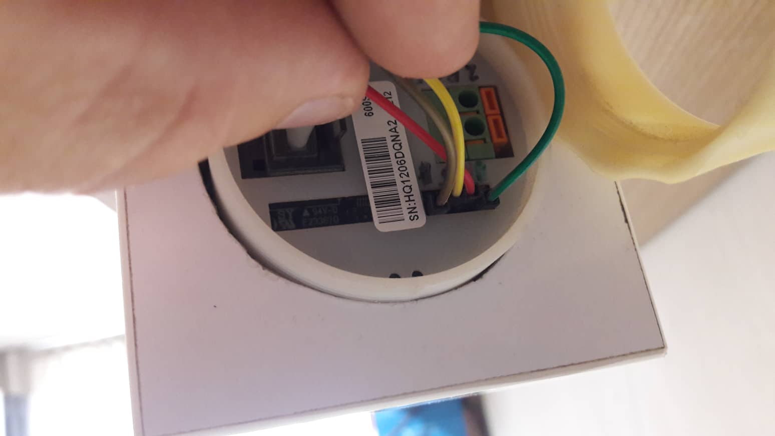

Takto je to u mňa hardverovo,a stálo to možno 5 eur :

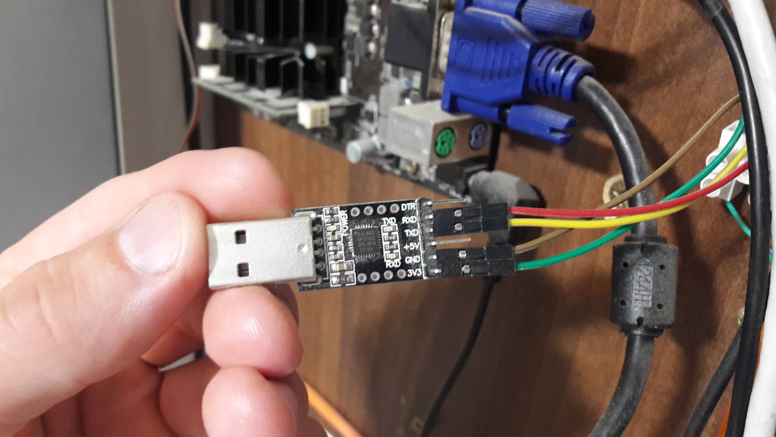

Tak jsem sehnal převodník USB - RS232 UART a na první připojení funguje. To se mi již dlouho nepovedlo.
Monitoring je bomba - jsem zvědav na bilanci v čase .

Je to Silikon Labs CP2102 za 75 vočí z GM. Ten Profilic mám na spojení s Axpertem.
