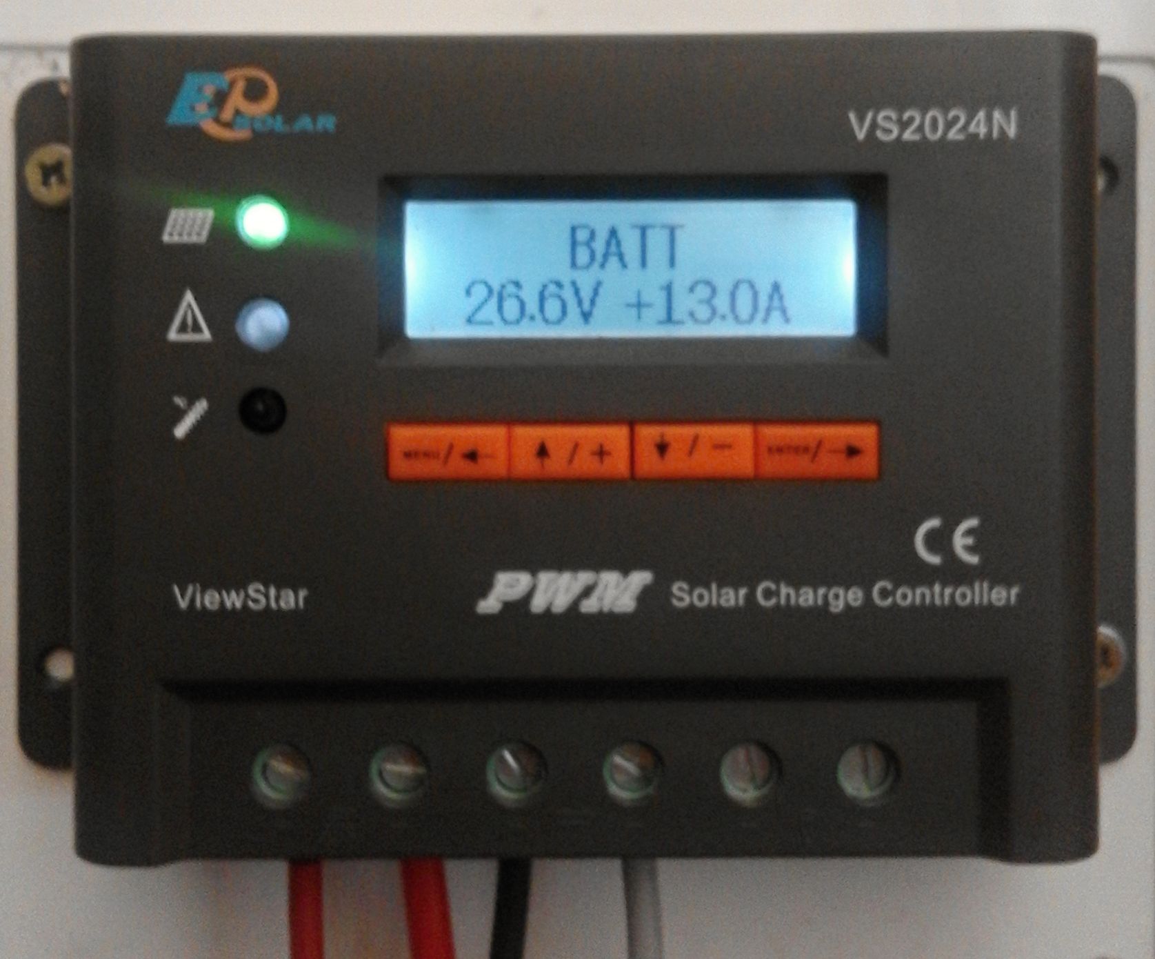

Tak jsem si začal hrát s nastavením a trošku nesedí měřené a nastavené hodnoty
Nastavil jsem Low Volt. Disconnect - Ukončení vybíjení na 22,4V, ale výstup load je připojen až do 21,7V a až poté je odpojen.
Nesetkal se někdo s podobným problémem?
Nastavil jsem tedy na 23,1V a poté teprve odpojí zátěž při 22,4V.
Dá se s tím žít to mít takhle nastavené, jen nevím, kde se stala chyba

Povedal by som že je to dôsledok tepelnej kompenzácieKozel.S píše:Tak jsem si začal hrát s nastavením a trošku nesedí měřené a nastavené hodnoty
