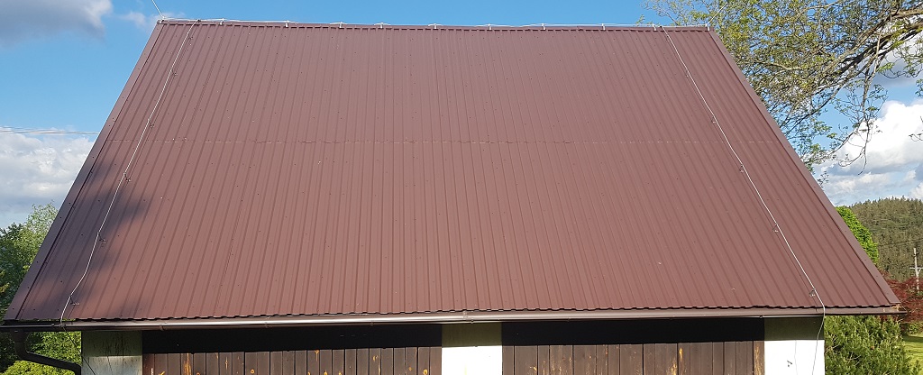

Budu montovat panely na střechu z obrázku a mám dilema, jestli dát jednu nebo dvě řady panelů. Problém je, že se jedná o místo v horách, kde celkem pravidelně napadne docela dost sněhu a mám obavu, že sníh z horní řady panelů se bude sesouvat na spodní řadu. Panely budou Avancis 110Wp a podle výpočtů se na střechu vejde 12 ks v jedné řadě.

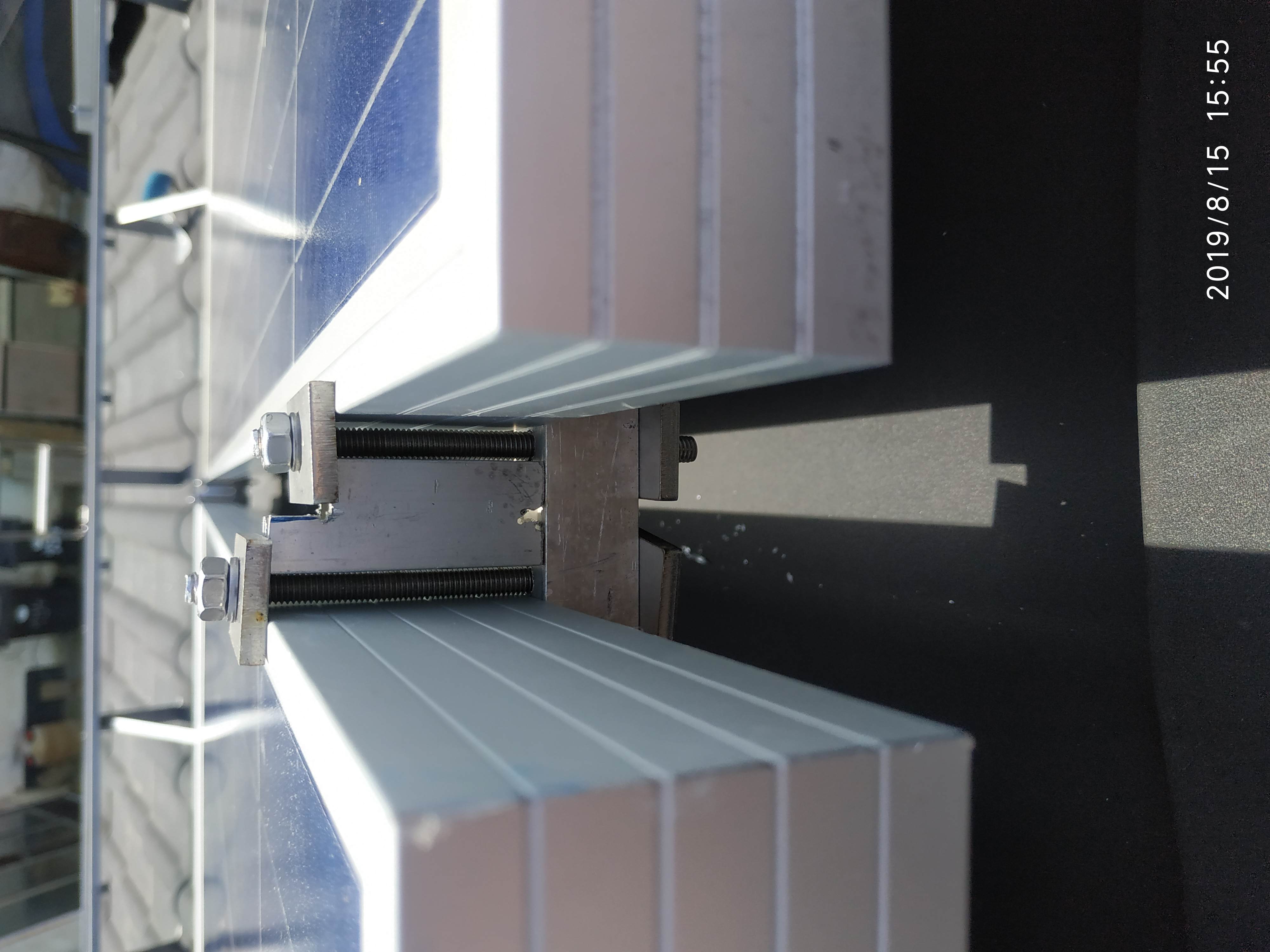

Nevim kam to hodit, ale muze se nekomu hodit pro moji ukazku instalace 2 ruznych vysek panelu vedle sebe. Je to homemade vyrobek, jako vse na me konstrukci.
- Reputace:239
Re: Rozložení panelů
Ten vymezovací prvek kdyby byl jen riznuty zešikma a pak společná podložka na konci vyhnuta pro panel by taky mohlo jít
- NOPARasito
- Příspěvky: 2601
- Reputace:192
To jo, ale pokud mam standartni podlozky 40*20*4mm nerez, tezko se s tim budu ohybat. To radsi takto
- dumi
- Příspěvky: 2035
- Reputace:157
Ja mam vedle sebe panel 4mm a 3,5mm. Pouzivam.klasicky omegy s ehlinik.
Vyslo mi to tak ze sem tu omegu u nizsiho panelu mezi panelem a omegou podlozil dvema odrezkama co my zbyli ze zarovnani Ztek z ehliniku
Pomalu se chytám instalovat panely a přemýšlím, kolik jich nainstalovat do jedné řady. Budu instalovat 24 panelů o rozměrech 1,6 x 0,7 m na střechu s rozměry cca 10,5 x 7 m viz přiložená fotografie.
Rozmýšlím, jestli instalovat dvě řady po 12 panelech nebo raději tři řady po 8 panelech. Na jeden profil délky 4,3m se mě akorát vejde 6 panelů.
Jestli to dá 12 v řadě mezi ty hromosvody tak jenom ty 2 řady. Tu 3 řadu bude asi přikrývat ten stín vlevo dole.
- xmasin
- Příspěvky: 1773
- Reputace:103
Hromosvody budu stejně posunovat do kraje, ale dát by to mělo. Stín cestuje po celé střeše, takže ten stejně nevyřeším.
