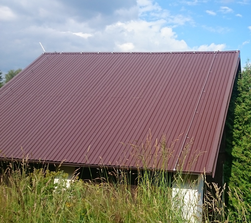

Budu montovat panely na střechu z obrázku a mám dilema, jestli dát jednu nebo dvě řady panelů. Problém je, že se jedná o místo v horách, kde celkem pravidelně napadne docela dost sněhu a mám obavu, že sníh z horní řady panelů se bude sesouvat na spodní řadu. Panely budou Avancis 110Wp a podle výpočtů se na střechu vejde 12 ks v jedné řadě.

Z horní řady na spodní a ze spodní na zem. Škoda střechy, která není plná panelů.

Jak blízko dát řady k sobě? Toho sněhu může být opravdu dost, letos na střeše bylo cca 30 cm než sjel.

Normalne vedla seba,nech je cela sklenena plocha pri sebe. Tak to jednoducho zlezie dole,alebo aspoň na plechovu časť strechy. Ohladne hrubky snehu sa skôr bojim o udržanie sa strechy v celku,ako o zosun. Ja som u seba mal aj 70cm a musel som ho zhadzovať,aby sa strecha nezbortila.xmasin píše:Jak blízko dát řady k sobě? Toho sněhu může být opravdu dost, letos na střeše bylo cca 30 cm než sjel.

Ak nás trápi zosúvanie snehu po amorfnom paneli a chceme počas tohto javu vyťažiť maximum, majú byť panely "prúžkami" zhora dolu. Je to moja úvaha, amorfy som nemal ani mať nebudem.
Predpokladám, že prípadná spodná rada nebude sneh z hornej rady zadržiavať, brániť mu v pohybe.

12ks,no vidíš máš tam krásné místo na 60ks
a začni u hřebene hezky panel vedle panelu,žádné mezery pro pochoz.

Přidám se se začátečnickym dotazem.
Neměla by se nechat mezera mezi panelama a hromosvodem? Nebo je to na plechový střeše jedno?

60 se jich nevejde, teoreticky 48, střecha má jen 7 m. Takže teoreticky se vejde 96 panelů na obě střechy, takže bych musel dokoupit asi tak 45 panelů a díky výkonu, který by generovaly, tak dalšího Axperta a asi tak 500 kWh v bateriích, protože bych nevěděl co s elektrikou. Je to chata obývaná hlavně o víkendu a cílem instalace FVE je snížit trvalou spotřebu. Pravda je, že s těmi 96 panely bych mohl asi i v zimě topit elektrikou.marko250 píše:12ks,no vidíš máš tam krásné místo na 60ksa začni u hřebene hezky panel vedle panelu,žádné mezery pro pochoz.

Panely by měly být od hromosvodu na přeskokovou vzdálenost.j0hn píše:Přidám se se začátečnickym dotazem.

Na plechové střeše je to jedno, stejně se na vývody z panelů musí dát přepěťovka T1 100kA, protože tam je jediná možnost spojit všechno dohromady, a s uzemněním, v čím víc místech, tím líp.
S předchozím příspěvkem si dovolím prudce nesouhlasit. Už jsem tady dával fotky, jak blesk trefil plechovou střechu verandy domu, kterej nestojí nejvejš, dokonce kolem vede venkovní vedení, a stejně to schytala ta veranda. a dokonce potruhý za posledních pár let.
Navíc přepěťovky jsou dimenzovaný na část bleskovýho proudu, dycky se počítá s tím, že větší část odvede bleskosvod. Všechno souvisí se vším, pokud je bleskosvod jak má být, je to vlastně faradayova klec kolem stavby s oky max. 15m. Tím chrání věci uvnitř. Ale to je na delší diskuzi.

Tak jsem trochu počítal a dám na každou část střechy 24ks 110W panelů. Takže celkový výkon by měl být 5280W s tím, že by z nich za ideálních podmínek měl lézt něco kolem 3600W, tak snad to Axpert King snese.

Pomalu se chytám instalovat panely a přemýšlím, kolik jich nainstalovat do jedné řady. Budu instalovat 24 panelů o rozměrech 1,6 x 0,7 m na střechu s rozměry cca 10,5 x 7 m viz přiložená fotografie.
Rozmýšlím, jestli instalovat dvě řady po 12 panelech nebo raději tři řady po 8 panelech. Na jeden profil délky 4,3m se mě akorát vejde 6 panelů.

Jestli to dá 12 v řadě mezi ty hromosvody tak jenom ty 2 řady. Tu 3 řadu bude asi přikrývat ten stín vlevo dole.

Hromosvody budu stejně posunovat do kraje, ale dát by to mělo. Stín cestuje po celé střeše, takže ten stejně nevyřeším.
