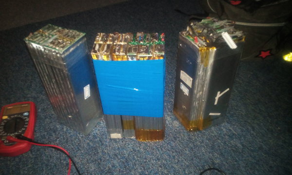

Ahojte chalani,musim sa na vas obratiť,lebo som v koncoch.
Mam u seba Litiove baterie,asi z elektrobajku,ale nedokažem ich identifikovať a teda ani použivať. Problem je,že tieto baterie na fotke su nabite na 4,4-4,62v ,teda neviem čo je to za technologia a v akom rozsahu ich môžem použivať. Neviete,alebo skôr neviete povedať ako sa dopatram k parametrom?
Dopredu ďakujem za postrčenie spravnym smerom.
(Mam ich už asi rok a namerane napätie 4,62v maju teraz,na začiatku som ich nepremeral)

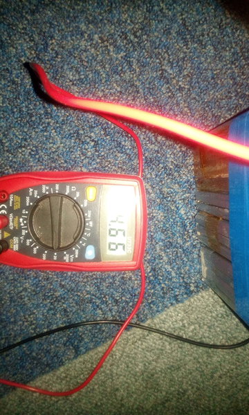

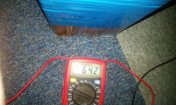

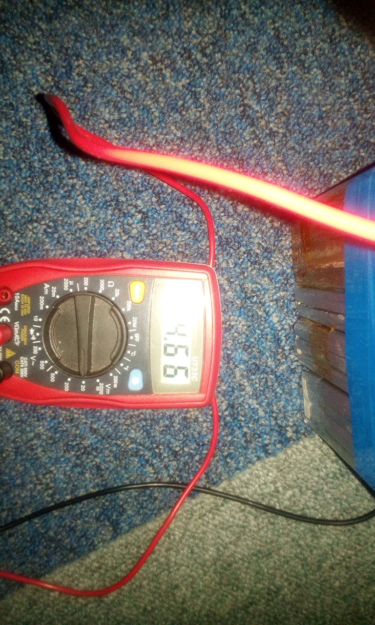

No prave o to ide,že to napätie maju pp viac ako roku a to netušim de a jak dlho ležali predomnou. Chcel som ich nahodiť dočasne na solarko,ako dopomoc,ale skoro som odpadol pri merani.
Toto je napätie na jednom packu z 14s 1p člankami.
A toto je naj napätie na jednom članku,inak je prevažne 4,53v
