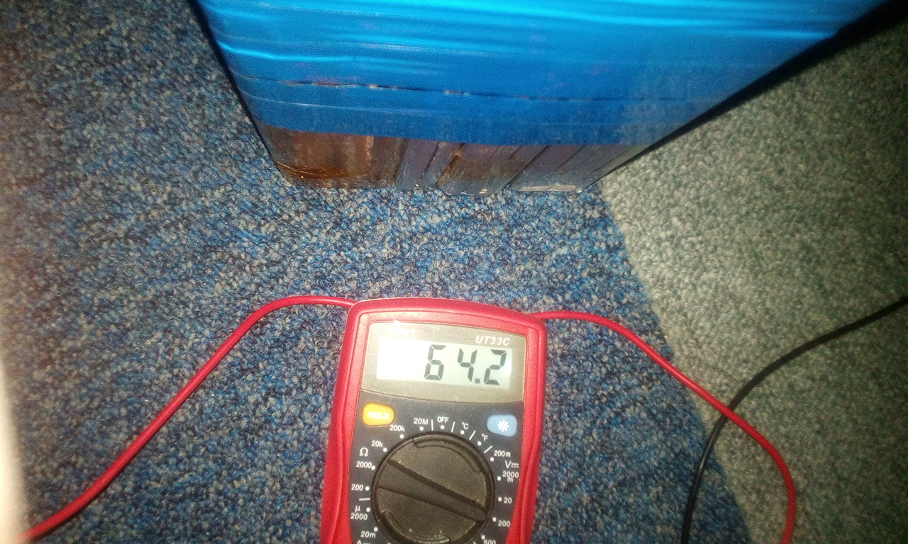

Ahojte chalani,musim sa na vas obratiť,lebo som v koncoch.
Mam u seba Litiove baterie,asi z elektrobajku,ale nedokažem ich identifikovať a teda ani použivať. Problem je,že tieto baterie na fotke su nabite na 4,4-4,62v ,teda neviem čo je to za technologia a v akom rozsahu ich môžem použivať. Neviete,alebo skôr neviete povedať ako sa dopatram k parametrom?
Dopredu ďakujem za postrčenie spravnym smerom.
(Mam ich už asi rok a namerane napätie 4,62v maju teraz,na začiatku som ich nepremeral)

Jsou to standardní li ion. LiMnCo
Koncové napětí 4,2V
Předpokádám že do tohoto nálezového stavu co jsou je asi přivedla vadná nabíječka.
Koncové napětí 4,2V

A hleďme na to, další důkaz toho že Li-Ion baterie při přebití nehoří ihned a jasným plamenem.
Asi jim tohle napětí neudělá moc dobře co se týká životnosti, ale co se nebezpečí vzplanutí týká mají asi dobrou rezervu. Ostatně z mých experimentů vyplývá to stejné.
Vybít - nabít na provozní napětí, provézt kapacitní zkoušku a šup s nima do systému. Když přezily tohle tak už se i bez balancéru budou dát použít.

Otázka je, jestli skutečně měří jednotlivý články, a nebo dvojice, podle fotky není moc patrný, kde jsou vlastně póly. Nějak se mi nezdá, že by tak velký napětí ty li-ion udržely rok, ne i dýl, to spíš budou úplně vybitý a bude na každým článku kousek nad 2V, což je u několik letu uloženejch baterek běžnej stav. Většinou se z toho proberou.

No prave o to ide,že to napätie maju pp viac ako roku a to netušim de a jak dlho ležali predomnou. Chcel som ich nahodiť dočasne na solarko,ako dopomoc,ale skoro som odpadol pri merani.
Toto je napätie na jednom packu z 14s 1p člankami.
A toto je naj napätie na jednom članku,inak je prevažne 4,53v
