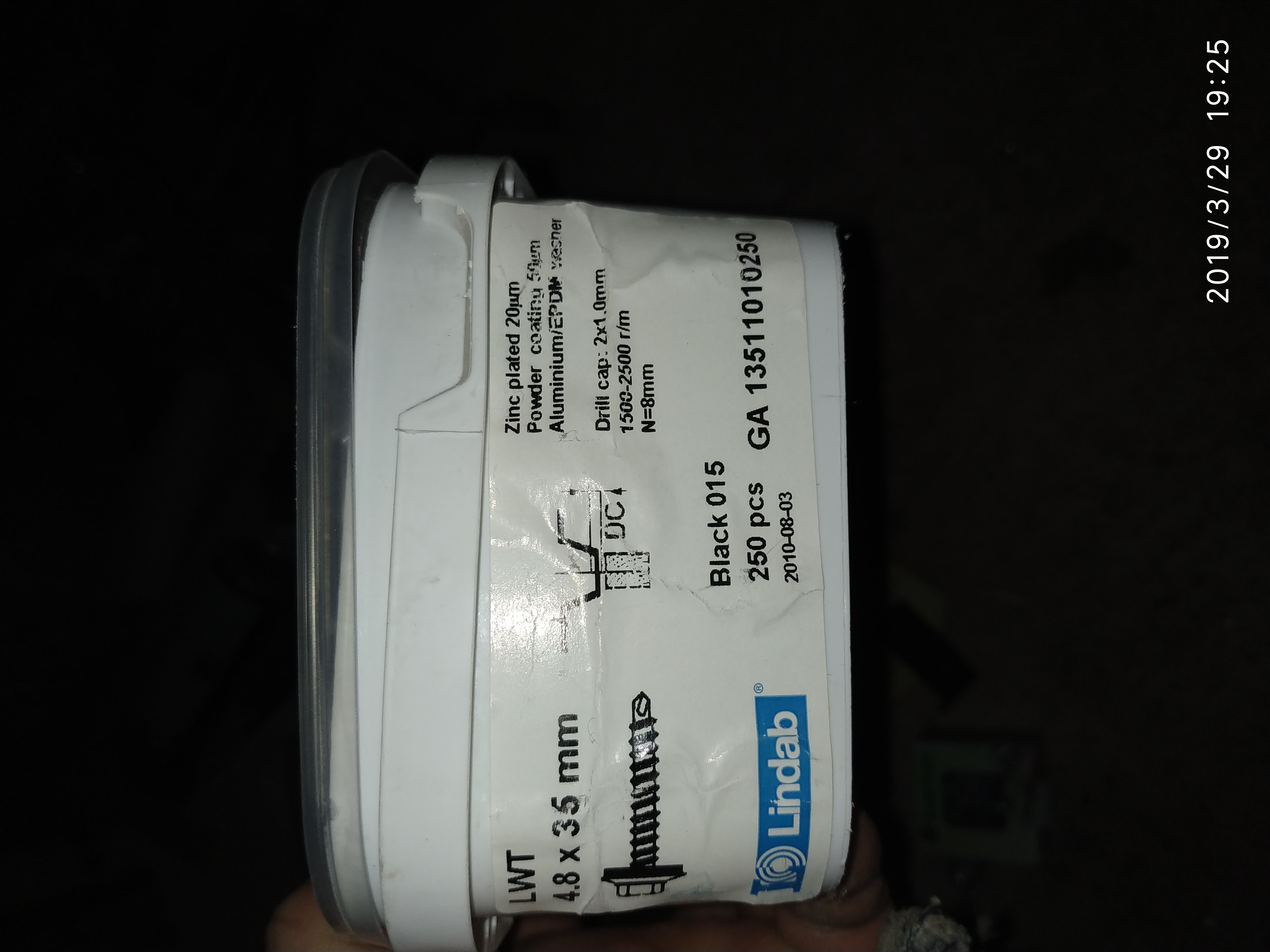

NOPARasito
Příspěvky: 2601
Registrován: čtv črc 19, 2018 12:14 am
Reputace:192
Bydliště: Vidiek, Trhanova Lhota
Re: Uchycení konstrukce - plechová střecha
Nový příspěvek od NOPARasito »
Jj muze me kdo chce presvedcovat, neco jsem udelal.
Fotka sroubu co mi zbyly.
Lindab protoze zadara ;-).
