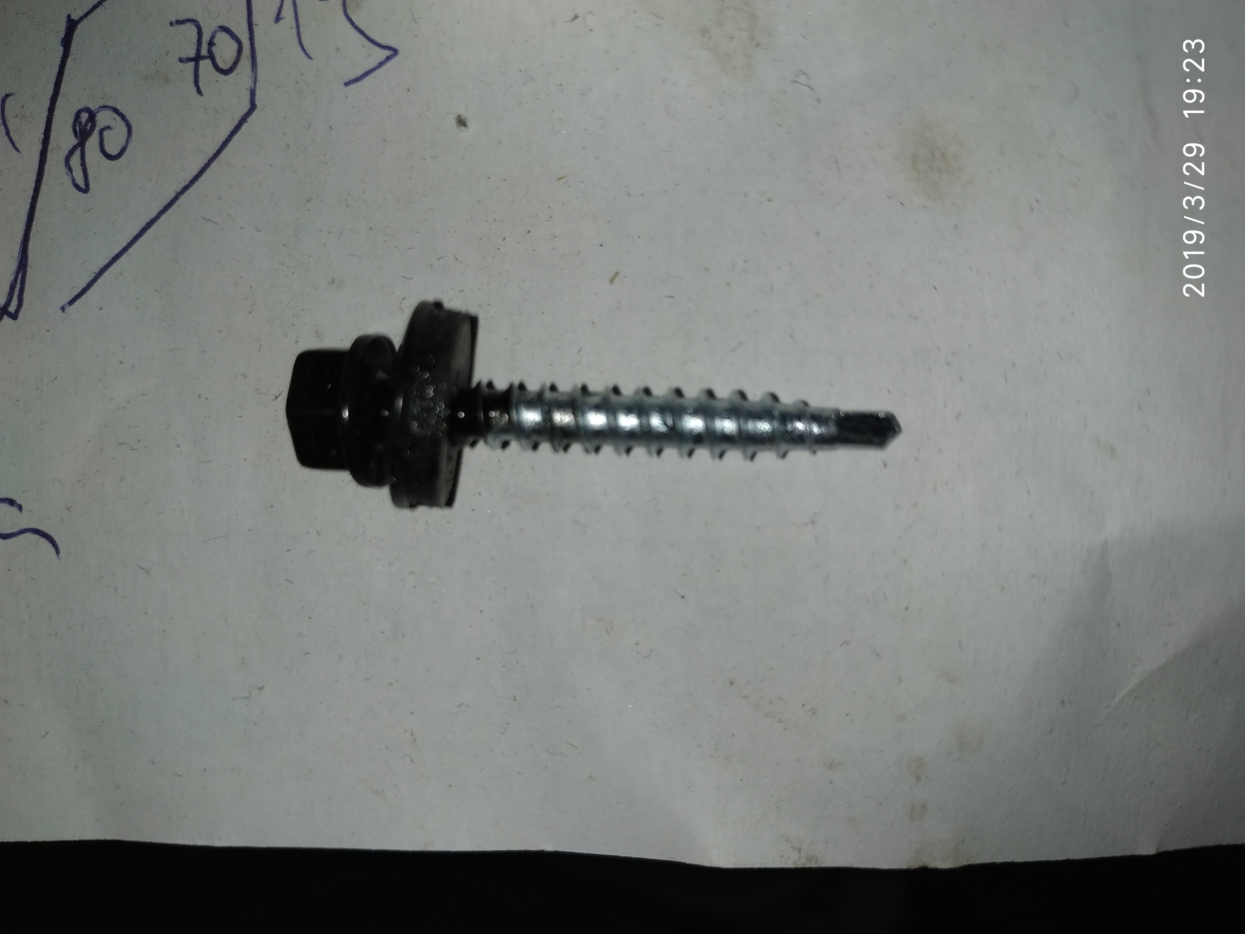

Re: Uchycení konstrukce - plechová střecha
TEX šroub s vrtáčkem stále je, ale pro uchycení těch plechů se používá varianta, kdy průměr vrtáčku odpovídá průměru šroubu bez závitu.diablo007 píše:No tex býval šroub z vrtackem pokud se to změnilo je to možné přeci jen se delší dobu pohybují v jiném odvětví
Včera jsem koukal na TEX šrouby, které mně zbyly po instalaci krytiny, a vrtáček není silnější než tělo šroubu a navíc mně přišlo, že se tělo šroubu směrem k hlavičce trochu rozšiřovalo.NOPARasito píše: Fotka klame

Jj muze me kdo chce presvedcovat, neco jsem udelal.
Fotka sroubu co mi zbyly. Lindab protoze zadara .
