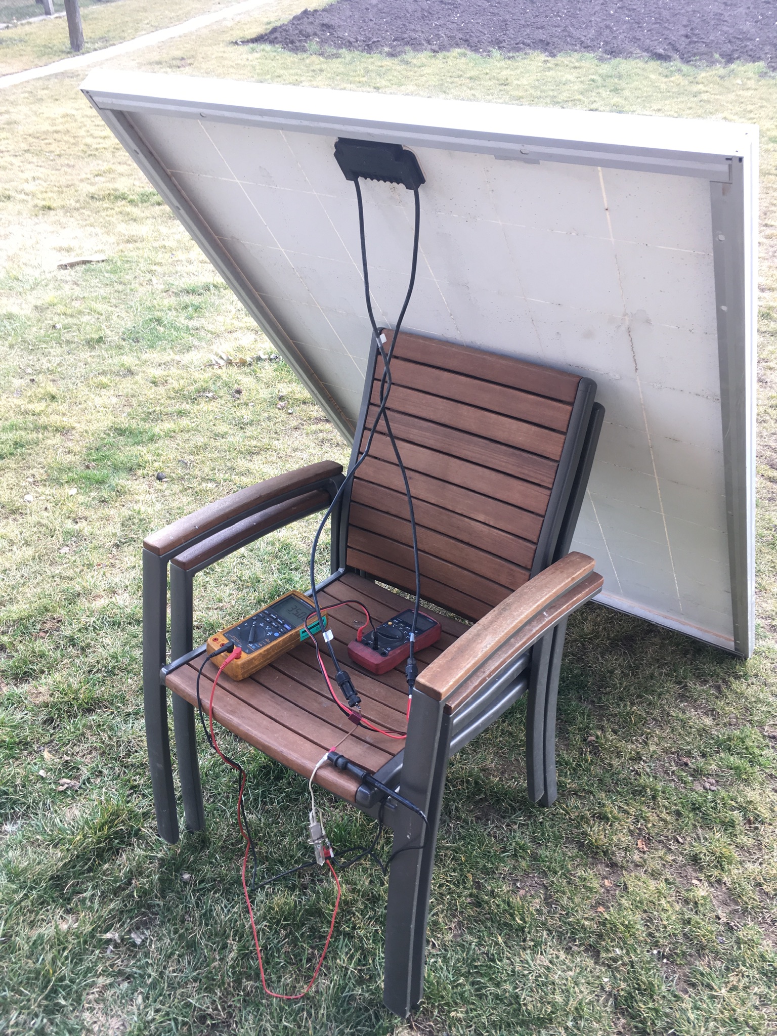

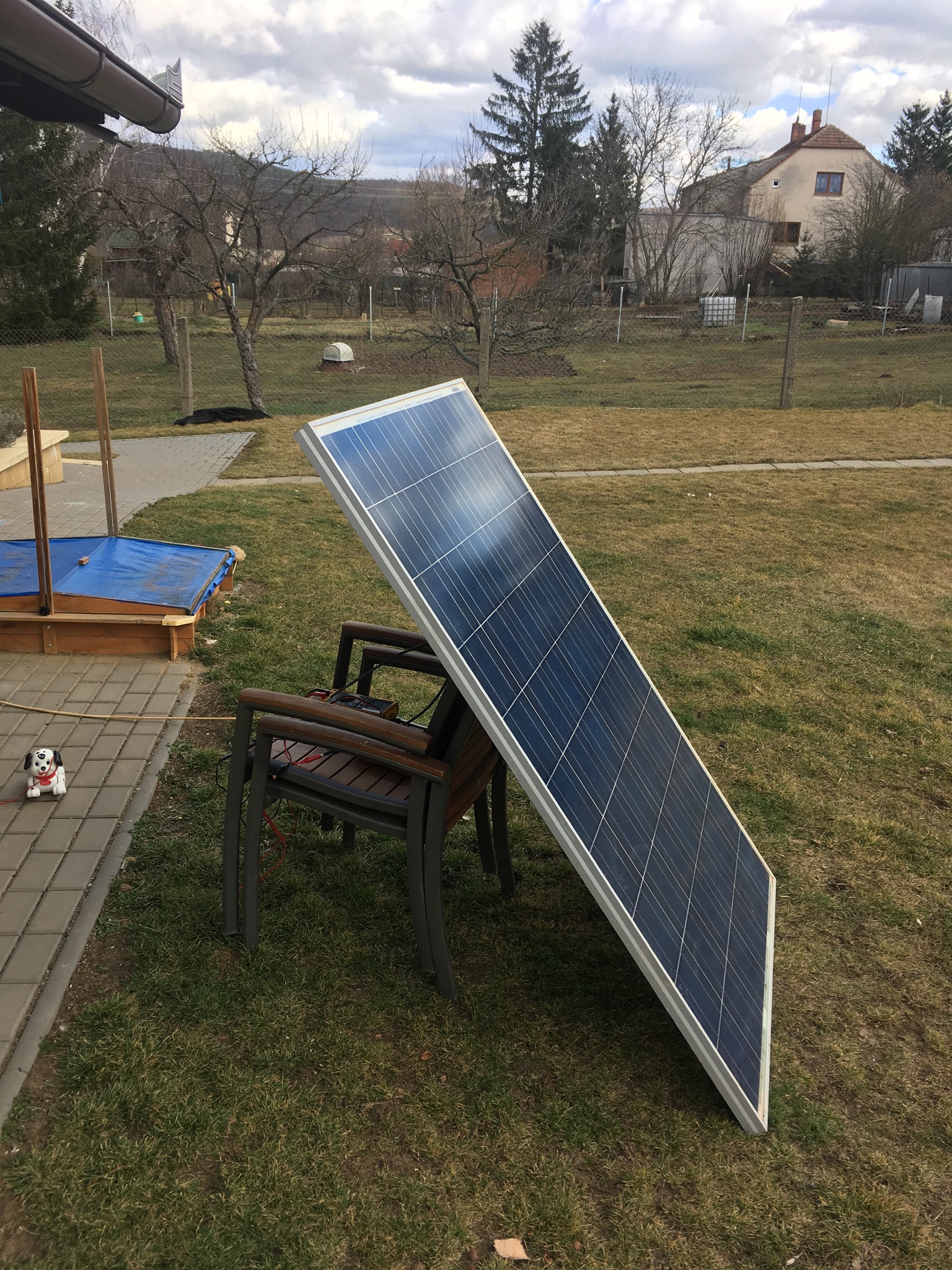

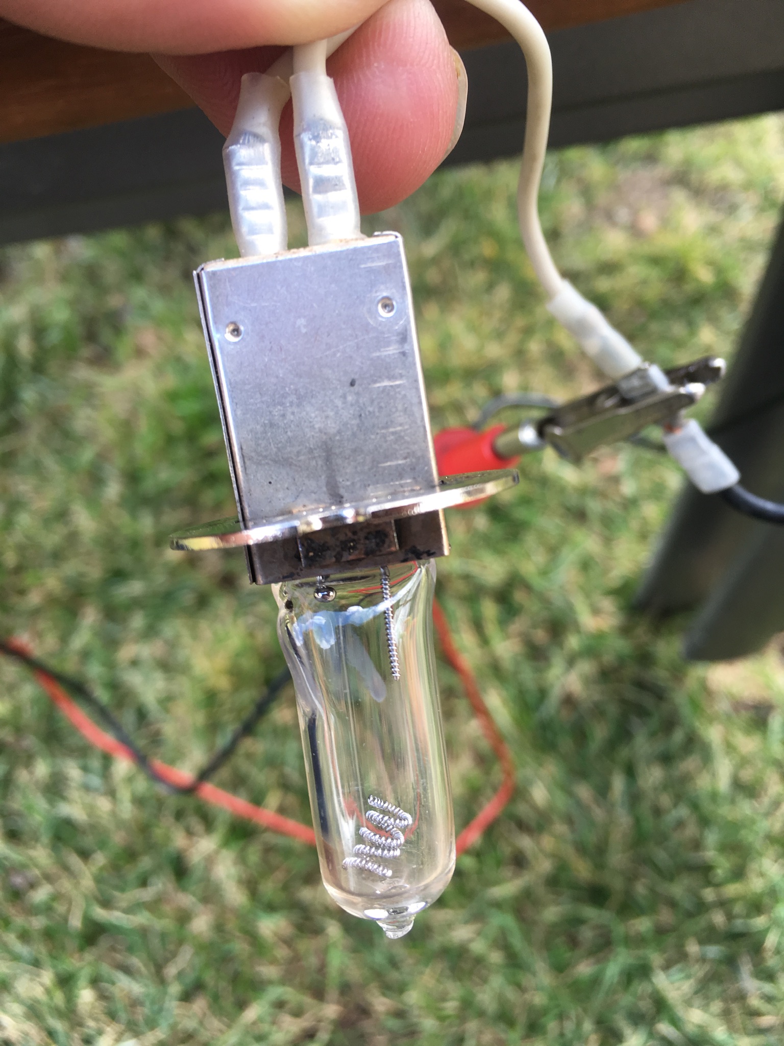

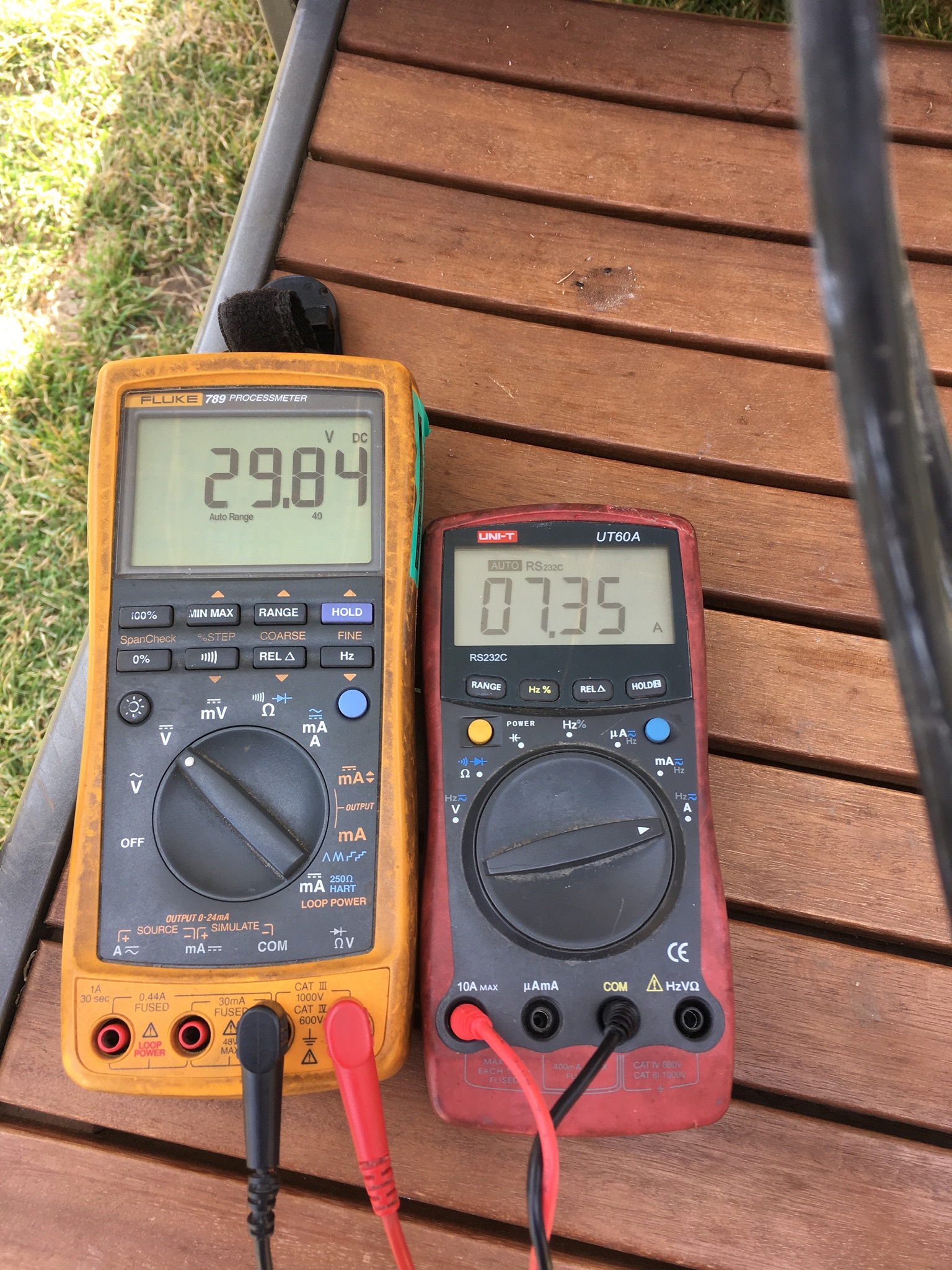

Koupil jsem z Německa paletu bazarových panelů. Nominální výkon údajně 230W, štítky byly nečitelné. Chtěl jsem provést nějaké testy s nějakou reálnou zátěží. Ze starých zásob se mě podařilo vyhrabat letištní halogenku 6,6A 200W, myslel jsem, že to bude stačit. Jak se slunce objevilo zpoza mraku proud vylezl nahoru žárovka se rozzářila, stihnul jsem spočítat výkon 258W, potom už jenom blik a konec
Takže myslím, že v reálu těch 230W ještě můžou dávat. Jdu sehnat drát a navinout odpor.

Zrovna jsem to počítal, vychází to na cca 80m 1,6mm, nebo 12,5m 0,63mm. Proud měřím přímo, mám ampérmetr s bočníkem 20A. Trochu jsem myslel, že ty panely nebudou tak dobré, tak se mi ta žárovka zdála jako ideál (6,6A, 30,3V).ota píše:Jednoduché a levné zatěžovací odpory dělám z pozinkového vázacího drátu 2mm. Proud nutno měřit bočníkem, odpor má teplotní závislost.

Tak nakonec jsem rychle koupil 1,25mm klasický žíhaný drát. Vychází to tak na cca 40m, ještě zítra doladím. Výsledky nejsou špatné. Při momentálním slunci (15:23) je to skoro 220W. Budu testovat ještě zbytek panelů jak bude čas, ale zatím se mi to líbí. Zatím jsem koupil 36ks pro mě a pro bratra. Ale pokud by byl zájem, můžu předat kontakt, nebo zorganizovat dovoz. Vyšlo to cca 1100Kč s dopravou, prodává pouze po paletách (35ks min.).

Jak bude počasí a čas, tak je ještě všechny otestuju, ať vím, že jsou všechny stejné. Je to prodáváno bez záruky. Zkusím potom napsat tomu prodejci o novou nabídku, třeba i ve verzi na 2, příp. 3ks palet, kdyby se to sešlo. Ještě bych to pořádně nafotil, ty panely nejsou úplně ve špičkovém stavu, mají sem tam popraskanou tu zadní zalévací vrstvu, některé konektory by se hodily taky vyměnit, některé panely mají "snail trails", ale vypadá to, že výkon budou mít.
