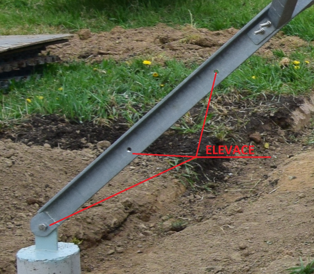

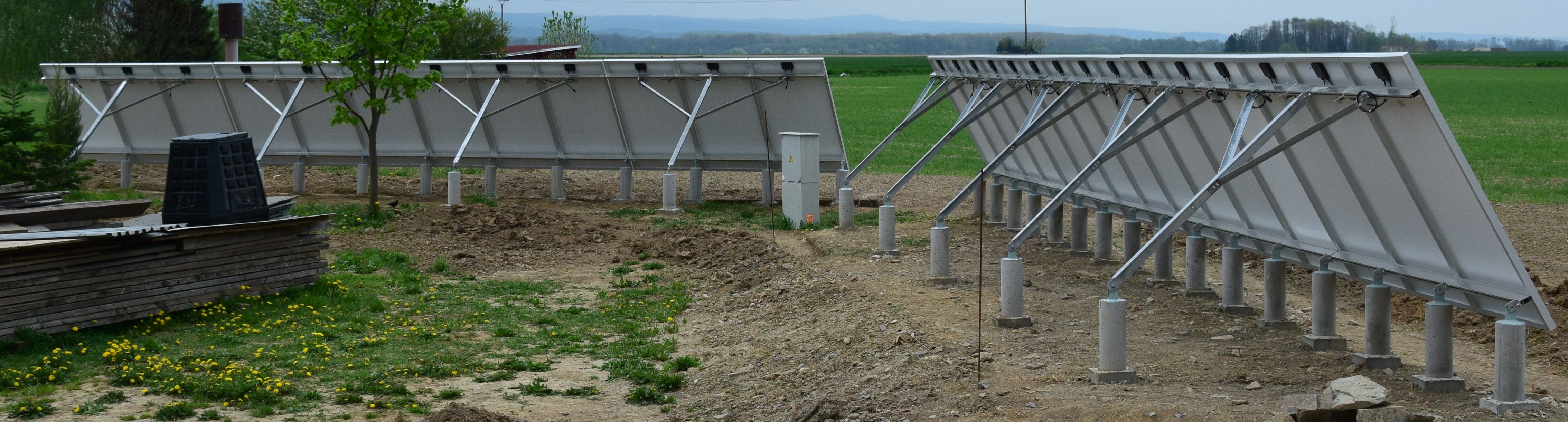

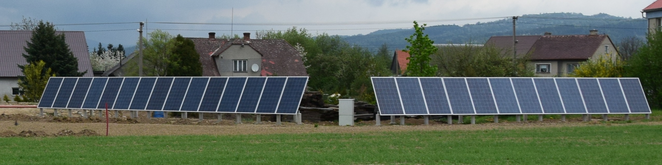

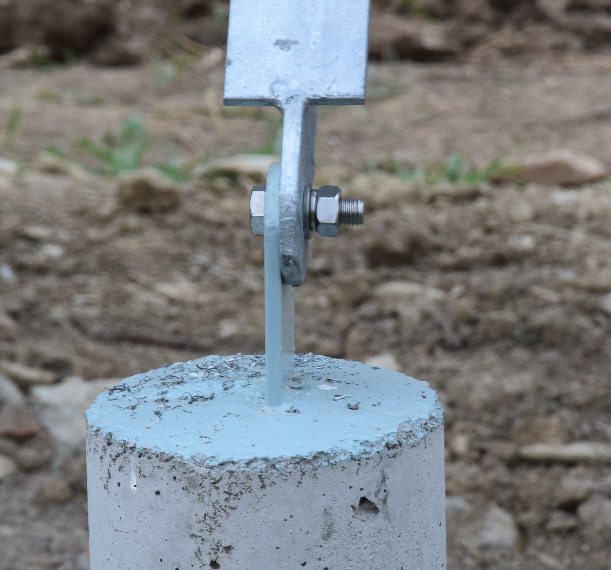

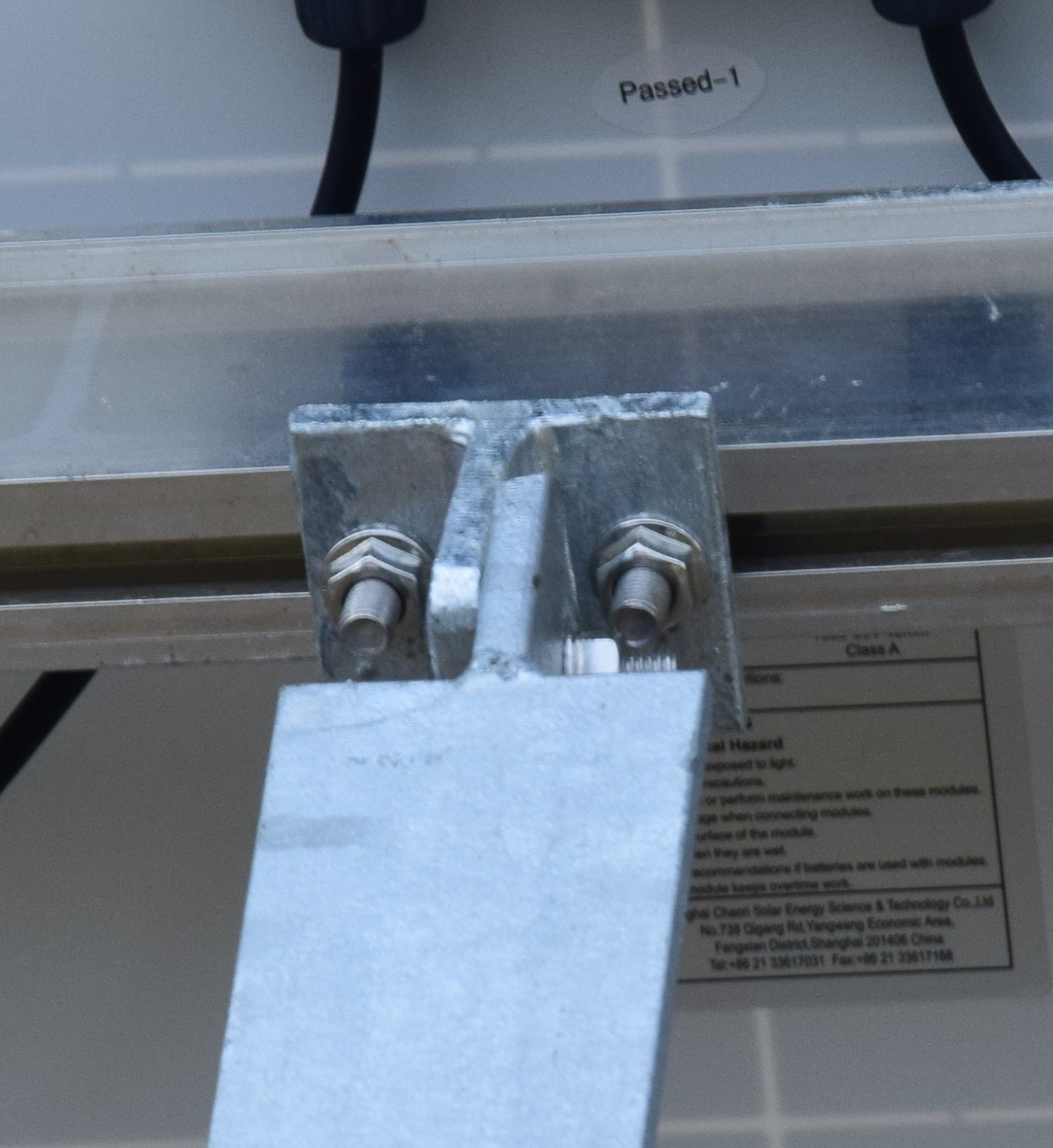

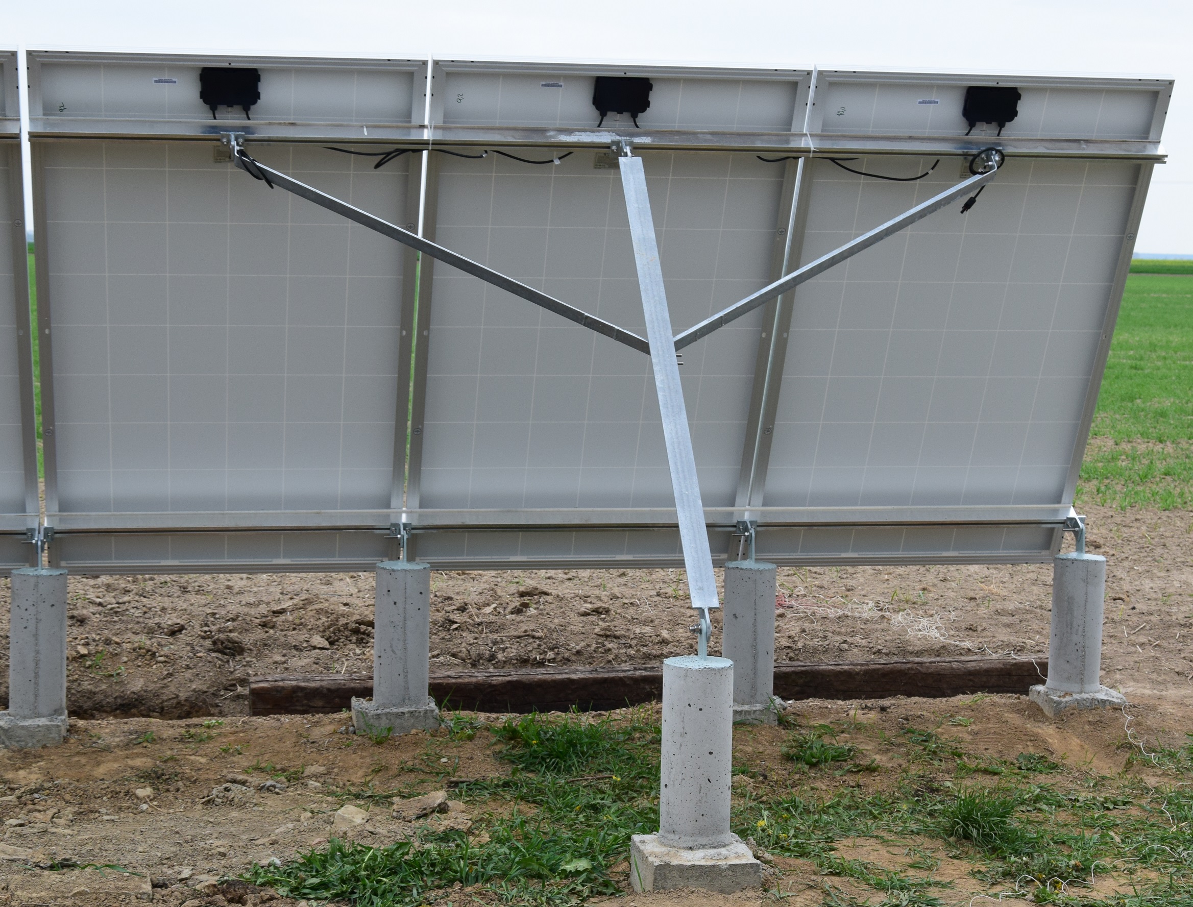

Takto to funguje již několikátý rok. Na relativně otevřeném prostranství už to nějaký ten fičák vydrželo bez závad. Konfigurace je pojata jako virtual tracker s ručně nastavitelnou elevací. Původně se zamýšlela změna elevace čtyřikrát ročně a nakonec se mění elevace jen při změně času dvakrát za rok.

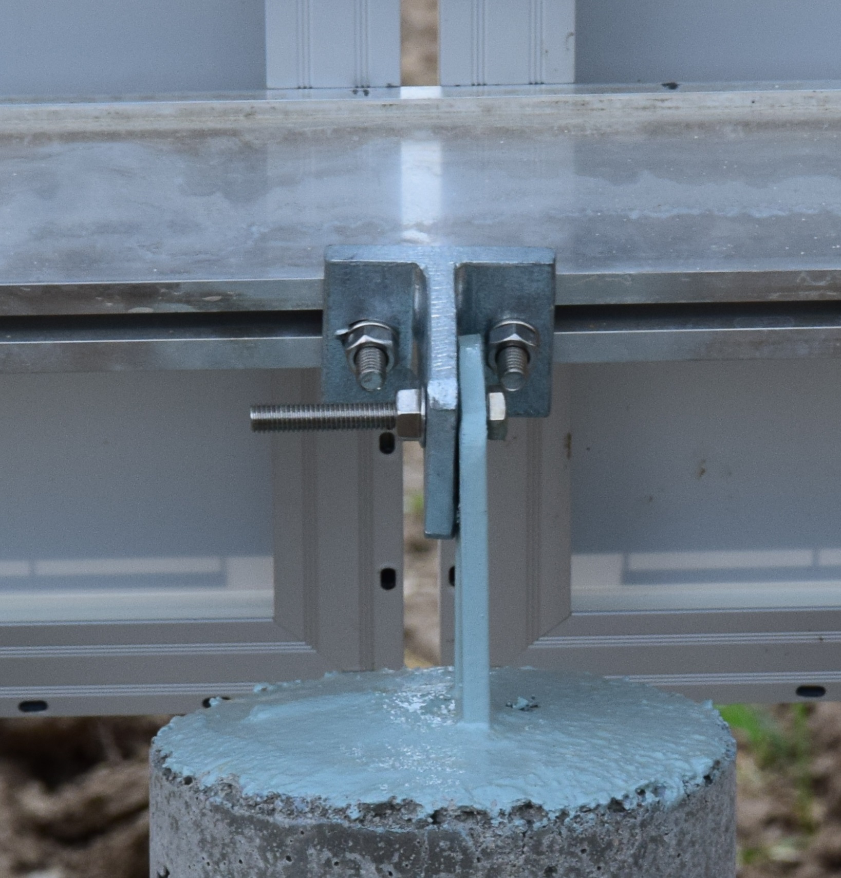

Detailní pohled na konstrukční prvky nastavené na zimní provoz:

Díky Kybosy, to je to co hledám.
Jaký jsi použil materiál?

Re: Pozemní konstrukce
Už si přesně nepamatuji, (rok 2015), ale nejspíš to byl ocelový 60 mm T profil, 50 mm L profil, pásovina do pilířů a 70*30*45 hliníkový nosník na kolektory https://www.ehlinik.cz/hlinikove-profil ... konstrukce. Profily žárově zinkované po opracování.

Pěkná práce, to mu říkám profesionální přístup.
Ještě drobnost k nerez spojováku: pokud se to nemá na závitu zadřít, je potřeba používat montážní pastu na nerez, párkrát už mě ten na pohled skvělej materiál vytrestal totálním svařením závitovýho spoje, pokud to bylo bez pasty, a z oleje si to nic nedělá...

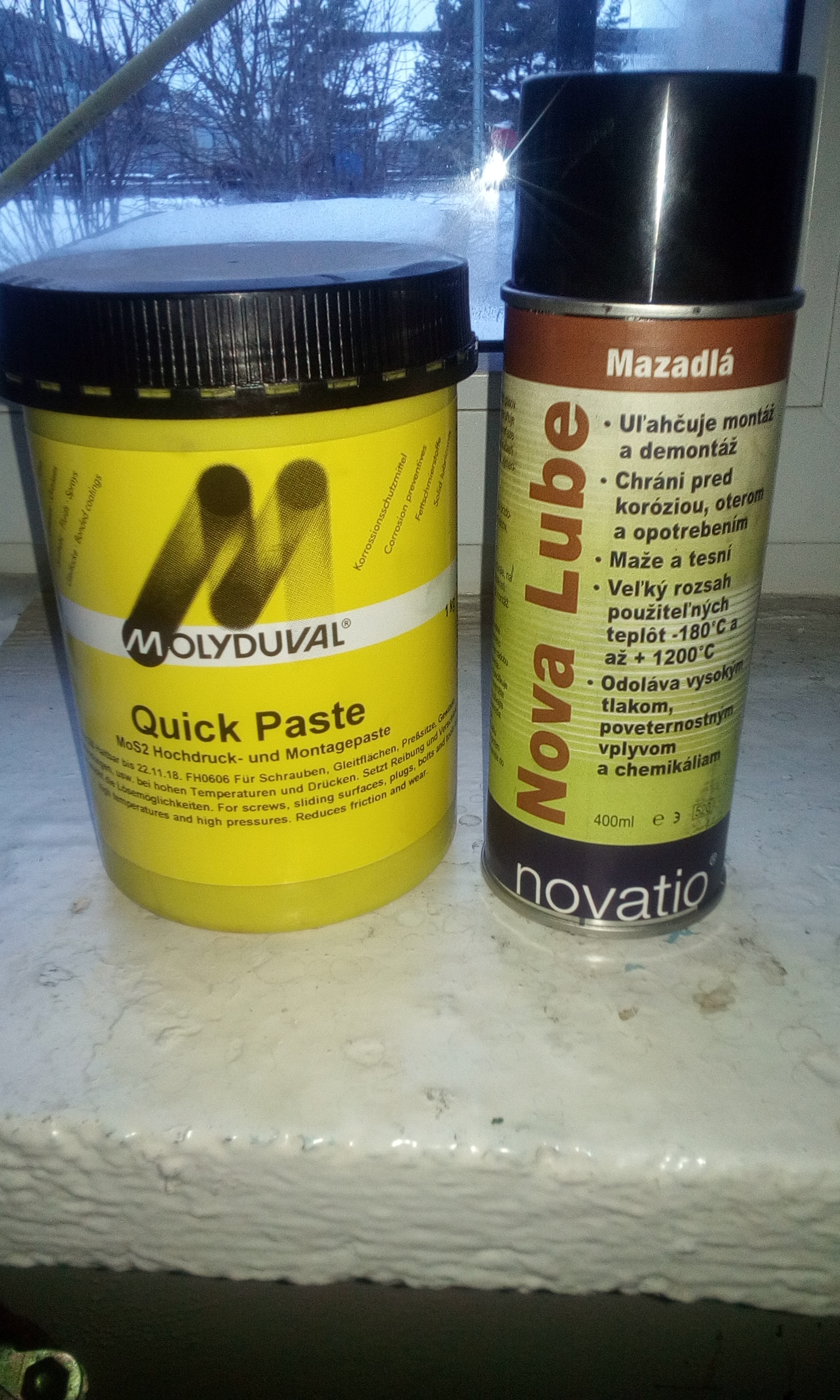

Nemáš nějaký odkaz na montážní pastu za rozumnou cenu? Už mne to taky vytrestalo, montoval jsem to nasucho.
Trochu jsem dostal na vyzkoušení od známýho, zatím jsem to nikde nekupoval, ale asi to moc levný nebude. jediný, co jsem našel je tohle: https://www.inerez.cz/prislusenstvi-pro ... ceramslip/
ale 0.5kg je pro mě tak na tři životy, stačí toho na závit fakt trošička.
Ja mel toto k dispozici a dobry, jen v kg baleni
https://www.inerez.cz/prislusenstvi-pro ... kote-1000/
