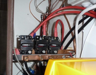

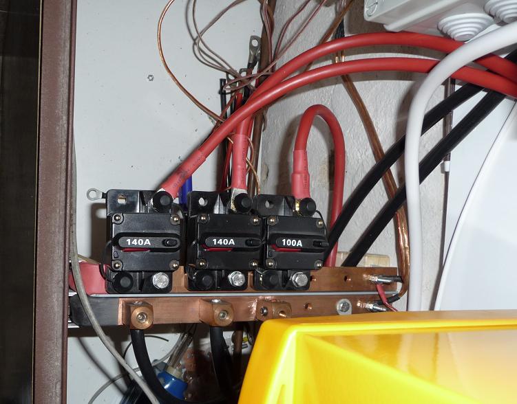

- Příspěvky: 2796
- Reputace:427
Re: Odpojovac baterii
nemůžu najít vlákno kam sem dal fotku s DC jistěčema
. Ale našel sem ji v počítači , tak je teď i tady
. 140A + 140A = 280A pro 5kW měnič a 100A pro nabíječku
. Úbytek napětí mají cca do 0,1V / 100A
Rozpojit se dají stisknutím toho oválného čudlíku vpravo od popisu XXXA , přičemž vyleze červená páča . Jejím
zaklapnutím se jistič opět nahodí

TAk to zní dobře, já se bojim že na té pojistce bude úbytek tak 0,5V ale to je asi jen moje domněnka. TAk jí raději zapojim do systému hned k baterkám:-)
