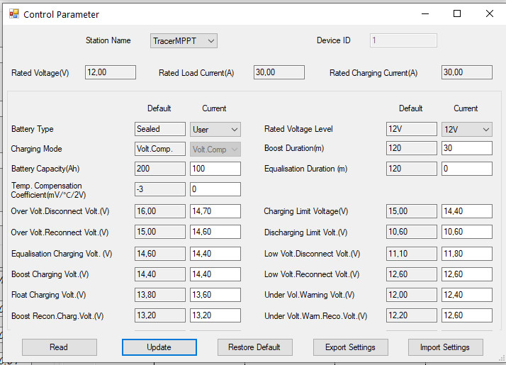

Ahoj,
mám správně nastaveno 'user' pro LiFePo4 4čl. 100ah?
Výrobce u baterie uvádí pouze nabíjecí proudy 14,4V +/-0,2V a Ex-work voltage 13-13,8V
Jde mi o to, že nechci držet baterii blízko 100 % a ani vybíjet až úplně k nule.
Díky moc
Díky moc
