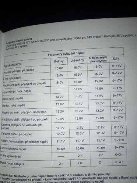

Nastavení Epsolaru pro lifepo4.
Zdravím.
Konečně jsem se rozhoupal a objednal lifepo4
100ah. Plus pasivní balancéry.
Už mi bylo poraděno na jaké napětí nabíjet i vybíjet.
Jedná se mi o to, zda někdo máte na epsolaru již baterie v provozu, a jaké máte nastaveny všechny hodnoty pro lifepo4.
Jedná se o...viz tabulka.

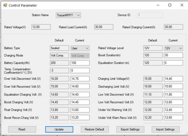

Re: Nastavení Epsolaru pro lifepo4.
BOOST = 13.8 - 14.2 V / záleží na úbytku na kábloch a istení /
FLOAT = 13.2 - 13.5 V
RECONNECT = 13.1 - 13.2 V
ALARM = 11.9 - 12.4 V
DISCONNECT = 11.6 - 11.8 V.
Ahoj,
mám správně nastaveno 'user' pro LiFePo4 4čl. 100ah?
Výrobce u baterie uvádí pouze nabíjecí proudy 14,4V +/-0,2V a Ex-work voltage 13-13,8V
Jde mi o to, že nechci držet baterii blízko 100 % a ani vybíjet až úplně k nule.
Díky moc
Díky moc
