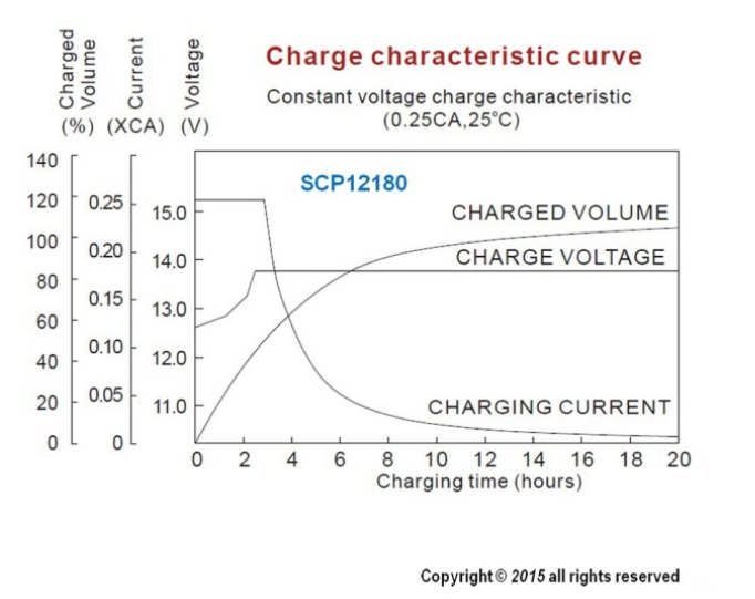

No a jak měly být dobíjeny? Při 25°C jsem našel toto.
- pavelsiman
- Příspěvky: 213
Re: PB Gel Nízka teplota
ano to mi je jasne ale nikde inde nemam problem pri tomto napäatí . batérie sa len nabíjaju dlho ale nabiju sa a mam body kde drzia uz 5 rokov ale tam nikdy nebola taka nízka teplota
