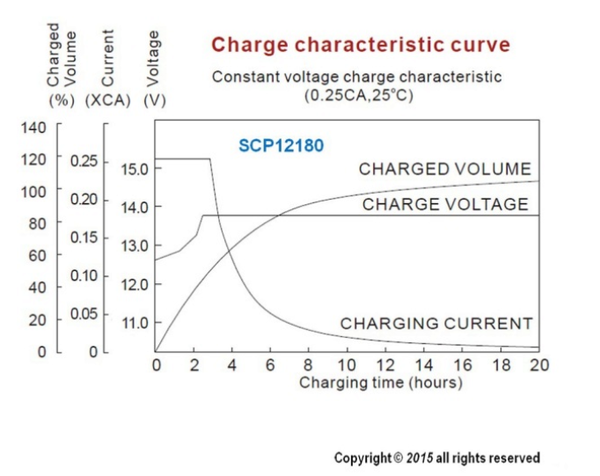

Re: PB Gel Nízka teplota
No a jak měly být dobíjeny? Při 25°C jsem našel toto.
Treba nám teplotný koef. a podľa toho upraviť nabíjanie pri - 25 *C.
Tých 13.75 je málo a preto to pokrylo platne suflátom.
Koĺko mV na článok odporúča výrobca ? A ako to dosiahnuť cez MeanWell,
keď to nie je regl. ale zdroj bez teplotnej kompenácie a čidla ?
Ako budú prebiehať reakcie, keď tam nie sú reaktanty, kde majú byť
a v takej forme, v akej majú byť ?
