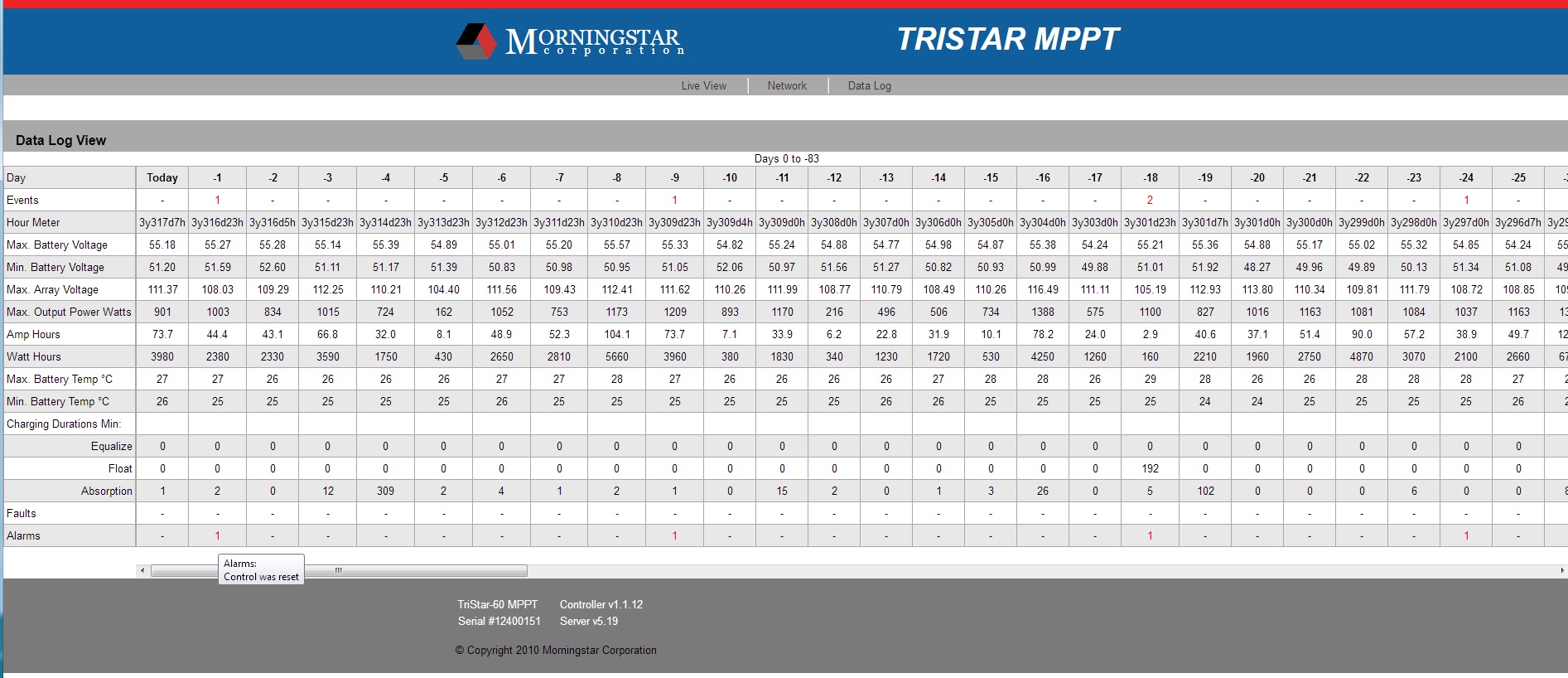

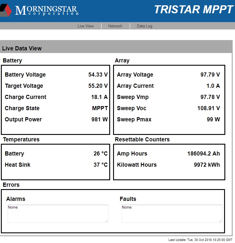

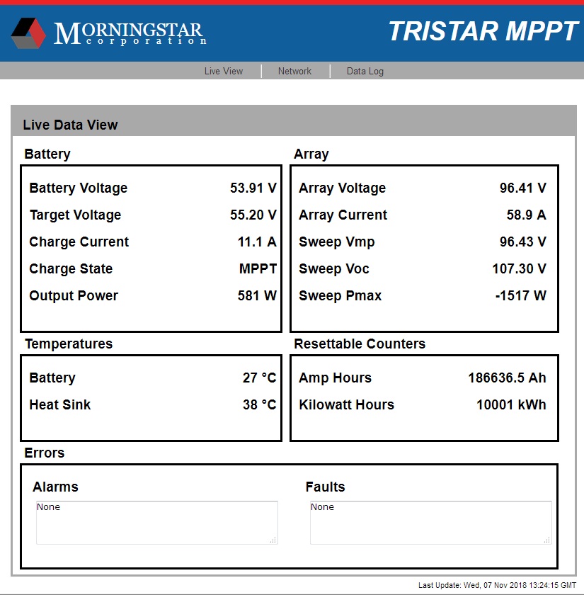

Jeden z mých Tristarů MPPT60 po třech letech 317 dnech a sedmi hodinách dýchavičně dorazil do finále k metě 10MWh a rozhodl se, že to odteďka vezme na zpátečku.
Pokořena meta 10MWh a nyní plným záporným výkonem zpět
Maximální výkon je záporný a když se vypočte součin napětí a proudu fotovoltaického pole v bodě maximálního výkonu vychází dokonce 5680W. Je z toho překonání mety 10MWh celý zmatený. Brzdil již před překonáním mety ze všech sil, aby ji náhodou neminul.
Plnou parou zpět!
Plnou parou zpět!
Ve finále dokázal vykouzlit obdivuhodné výkony i z pološera:
A pak že z hovna bič neupleteš!
Před cílovou páskou mobilizoval všechny rezervy a mezi vstup a výstup zapojil i do poslední chvíle utajenou násobičku deseti:
utajená výkonová násobička
Zvítězil a teď tu mrtev na zdi visí. Budiž mu věčná sláva. Bude dekorován in memoriam svou cílovou páskou:

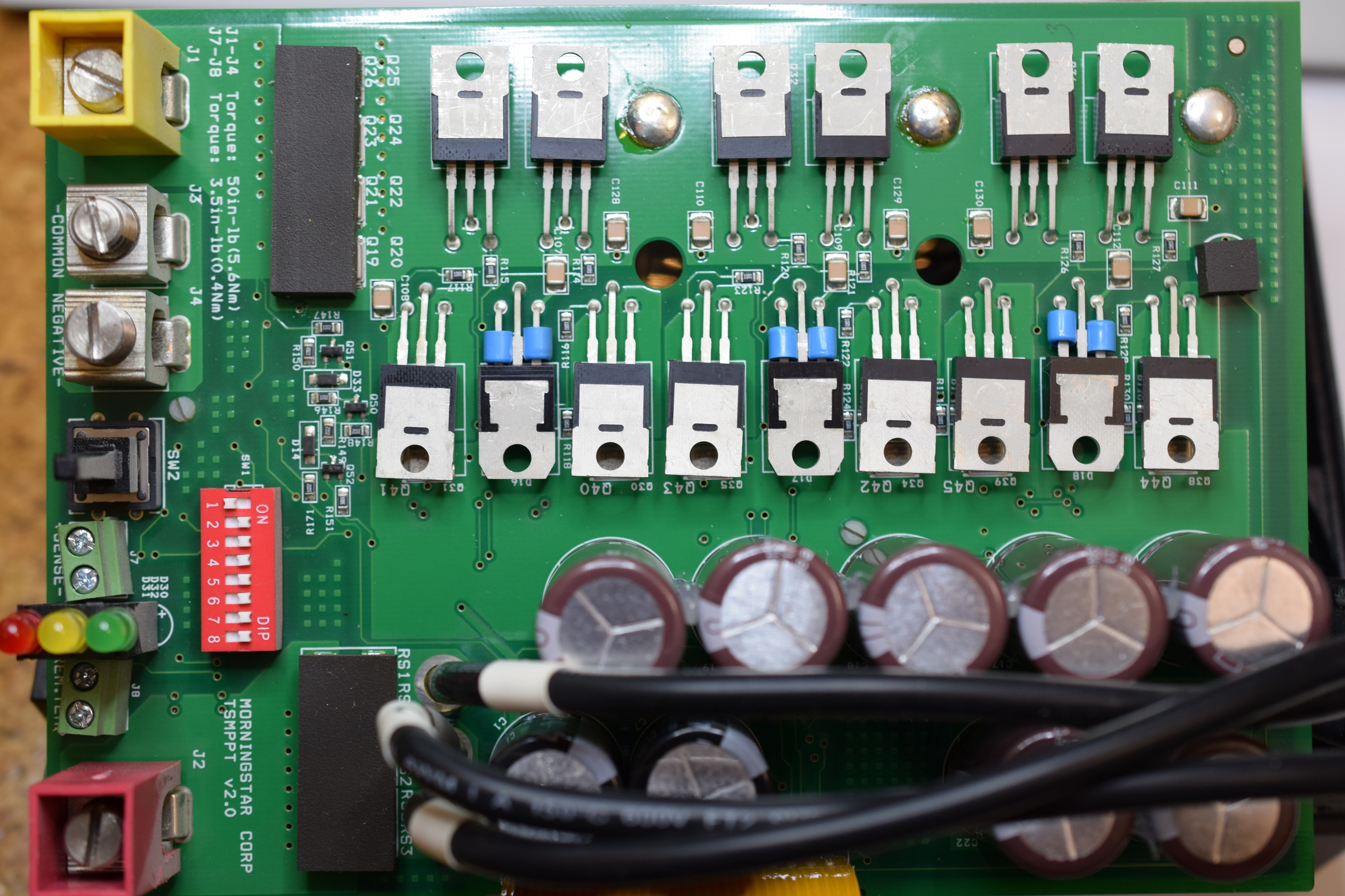

Bohuzial, schemu nemam. Pokusal som sa zohnat - nepodarilo sa. To co pisem je iba z prehliadky pokazeneho Tristaru. Tristar ma tri synchronne znizujuce menice kazdy z nich je osadeny 7 vykonovymi tranzistormi. 5xIRFB4321 a 2x SMD tranzistory IRF6619 pod dvomi puzdrami IRFB4321. Napocital som tri napajacie zdroje. Asi 12V, 5V a 3.3V. Oznacenia mnohych obvodov su na mojom Tristare vyskrabane. Co je zrejme pouzivaju drivery IR2110, su tam OZ LM358 a pri komunikacnom konektore druhy procesor PIC... a samozrejme hlavnym procesorom je mikroradic TI - oznacenie si uz nepamatam (som na cestach a zaznamy su doma).
Oznacenia zdrojov su necitatelne - ak by som ich zistil urcite sa pokusim ich ozivit. Zistilo by sa aspon ci riadiaci pocitac zije a ma zmysel sa o nieco pokusat dalej. Stale dufam, ze niekto to vie a povie mi alebo budem mat trochu stastie...

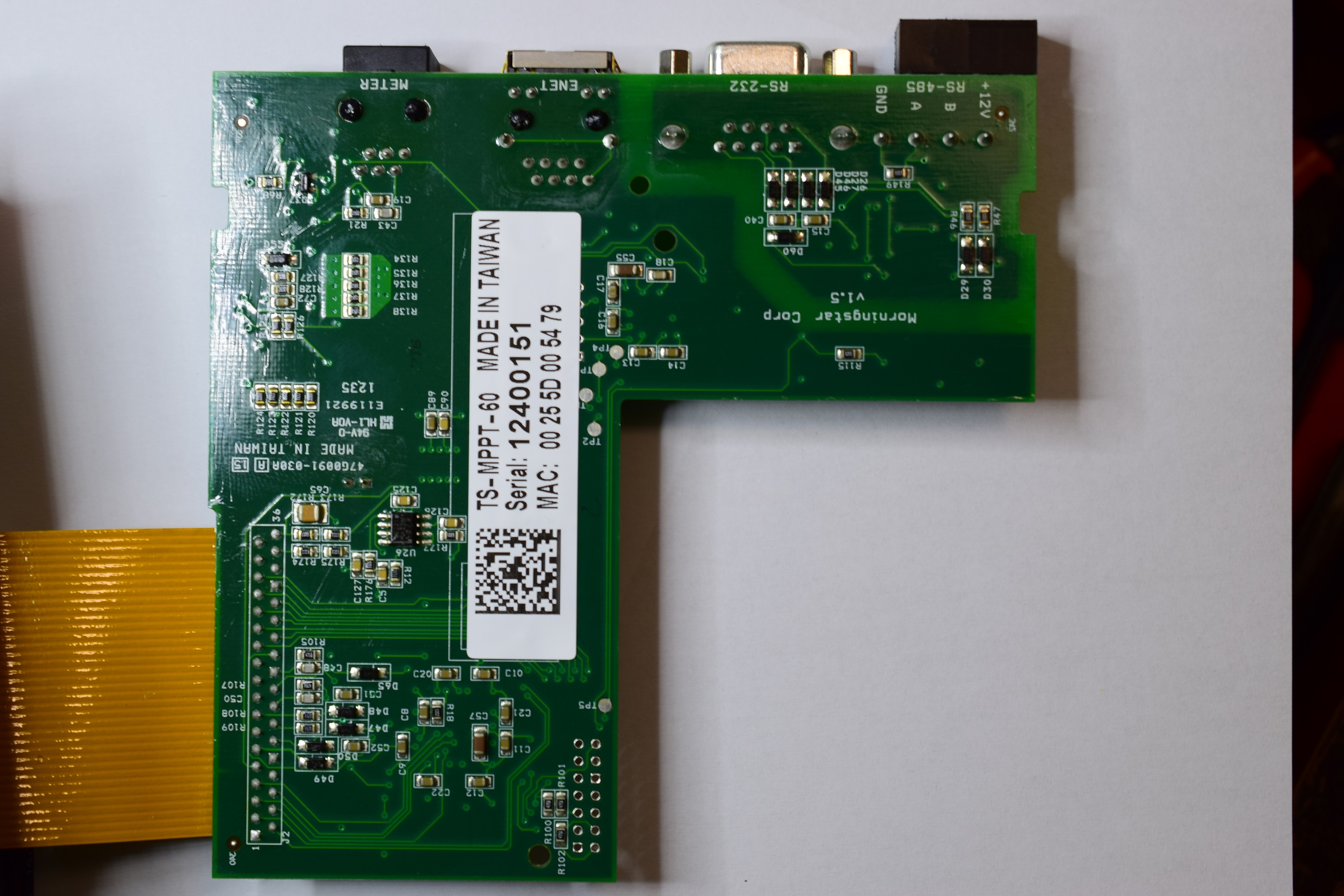

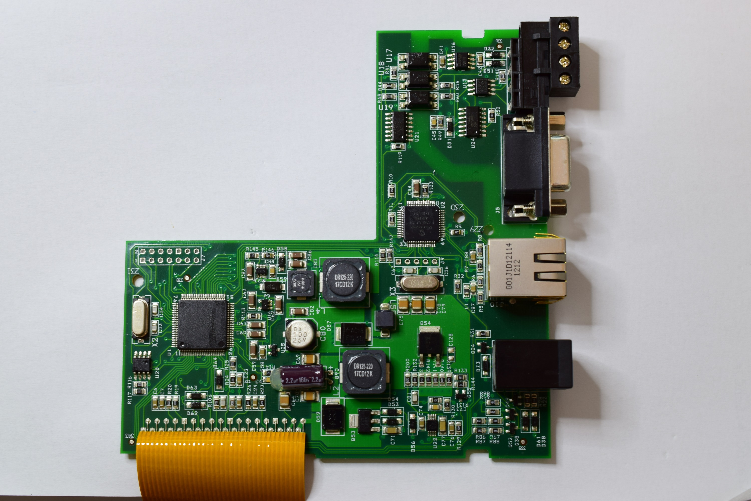

Provedl jsem téměř nedestruktivní pitvu vadného Tristaru. Destrukci podlehl jen jeden zkřehlý plastový držák plošného spoje a páska, která skrývala bočníky, jelikož byla pevně přilepená. První obhlídka dopadla přesně tak, jak jsem předpokládal. Vizuálně ani pod lupou nebyly zjištěny žádné zjevné závady. Na řídící desce jsem našel dva elektrolytické kondenzátory a na výkonové jich je devět. Všechny mají kapacitu nad jmenovitou hodnotou a vyhovující ESR. Nikde ani známky nafouknutí, jak to bývá běžné u základních desek PC. Kvalita pájených spojů se mi zdá být vynikající. Na první pohled nic, co by se jevilo byť jen podezřele.
Snímací odpory RS1 až RS6 jsem destruktivně zbavil překryvu, leč žádnou zjevnou vadu jsem nenalezl. Zatím jsem nezjistil, co se skrývá na pozicích Q19 až Q26. Netuší někdo, co by tam mohlo být? Prvky jsou překryty patrně tepelně vodivým elektricky izolačním materiálem, který je kvalitně přilepen a nedaří se mi jej bez destrukce sejmout.
Tristar MPPT60A výkonová deska horní pohled
Tristar MPPT60A výkonová deska spodní pohled
Tristar MPPT60A řídicí deska horní pohled
Tristar MPPT60A řídicí deska spodní pohled

Můj předpoklad je, že řídicí deska je v pořádku a problém se vyskytuje na výkonové desce. Údaj, který se nejméně blíží reálné skutečnosti je vstupní proud měniče. Bohužel se mi zatím nepodařilo najít na výkonové desce příslušný snímač. Mohl by se skrývat někde na pozicích Q19 až Q26. Ani nevím jakou metodou je snímán vstupní proud. Tipnul bych si, že to nebude odporový bočník. Těch jsem našel šest a všechny jsou na výstupu.
